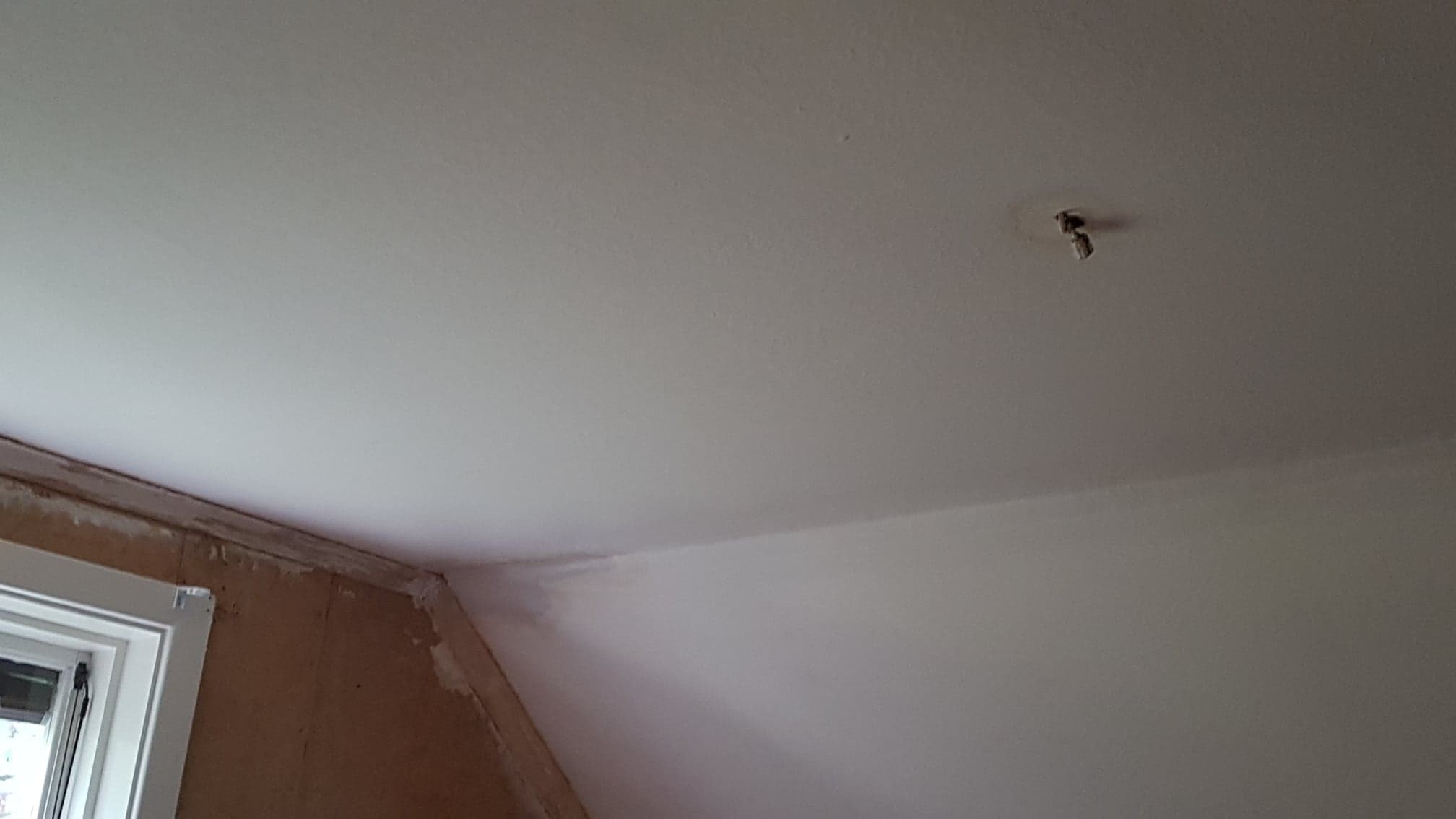

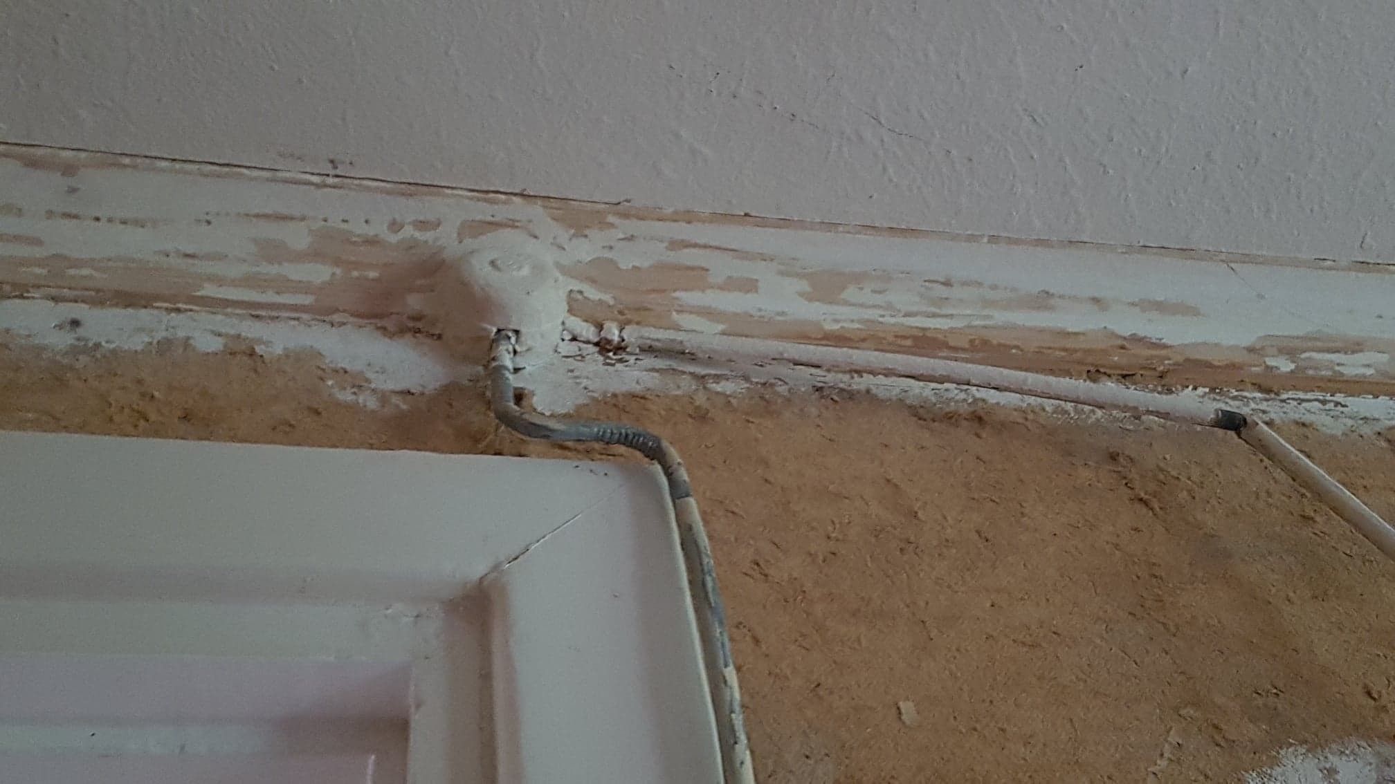

Du kanske kan ta en bild på lamputtaget i mitten av taket, eller den dosa som kanske finns där? Då kanske vi ser bättre vad det finns för alternativ. I hus från kanske 60-talet och framåt användes en takdosa som central fördelningspunkt för rummet, men då handlade det om infällda (dolda) ledningar i rör. Tidigare så gick en utanpåliggande kabel till en enkelt lamputtag i mitten av rummet. I detta fall ser man utanpåliggande kopplingsdosor högt upp på väggen. I vilket fall, jag ser inga scenarios där man måste skära sönder takpappen, om ni nu inte avser att renovera taket.
Går sladden alltså under taklisten på något vis och sedan snett under taket? Om man drar en rak linje från dosan till taklampan så blir det en diagonal. Eftersom takpappen hänger en del är jag rädd att det skulle bli ganska fult om man spikade upp en ledning synligt på takpappen.

det vanliga är ju att det ligger ett rör från dosan till takuttaget. Inte ens då la man nog kabel löst under pappen.
Så även om man sätter dit modernare dosor så går det nog utmärkt att använda det befintliga röret. En sak man får beakta är väl att river man ut allt och tar dit en elektriker så kommer de vilja jorda allt och ja det blir ju lite krångligare.
Personligen hade jag försökt behålla de gamla porslinsdosorna och sen dragit ny kabel bara när det övriga är klart.

Jag tänkte mest om du skulle renovera "light" Då kan man ju gena lite och låta porslinsdosorna sitta där, tapetsera eller vad ni nu ska göra och sen dra ny ojordad kabel som tidigare. Ska man jorda så brukar de fyrpoliga porslinsdosorna inte räcka till nå vidare.
Det enklaste hade ju varit att låta allt vara om det nu inte var nå synbart fel på det men det är ju lite sent påtänkt nu.......
