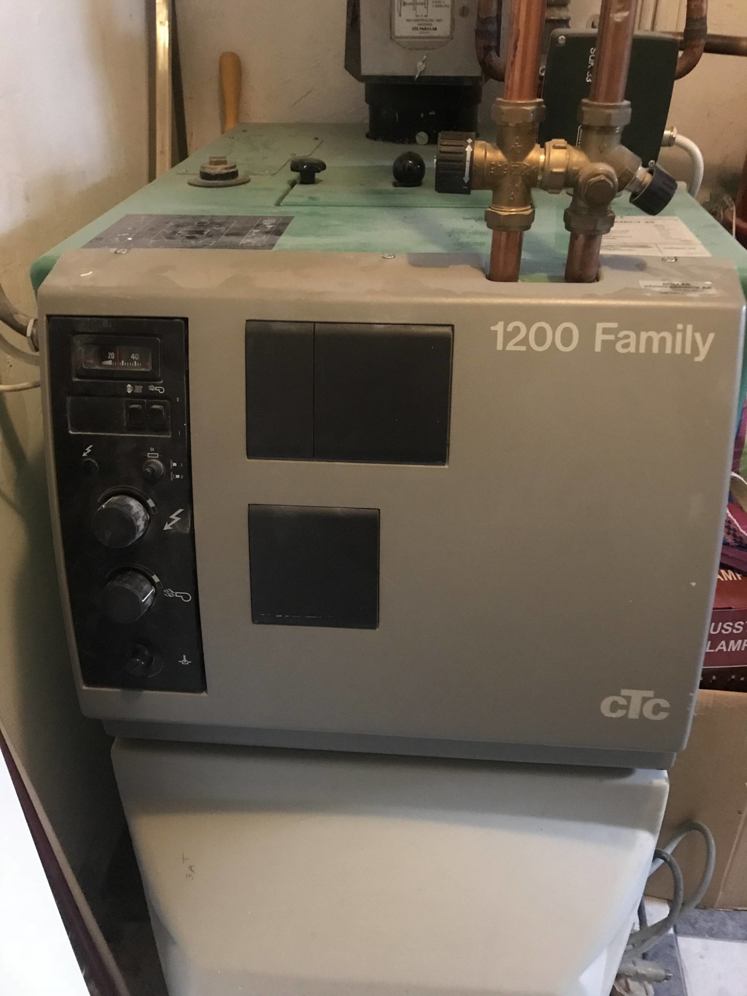

hej min el panna 1200 familjen plötsligt fungerar inte vad det beror på tack
  • En elpanna märkt "1200 Family" med kontroller och kopparledningar, placerad inomhus.
Kontrollera säkringarna i elcentralen och se om det är hela. Man kan behöva skruva ur proppen och granska den om det är porslinssäkringar.
hej det jag har gjort säkringarna ok
R
Vad fungerar ej , , hela pannan , har du manualen , kan vara överhettningsskyddet som löst ut , det sitter nog under den nedersta hatten på panelen , svårt se . tryck in pinnen som sitter där , sluta andas och lyssna det säga klick vid återställning
