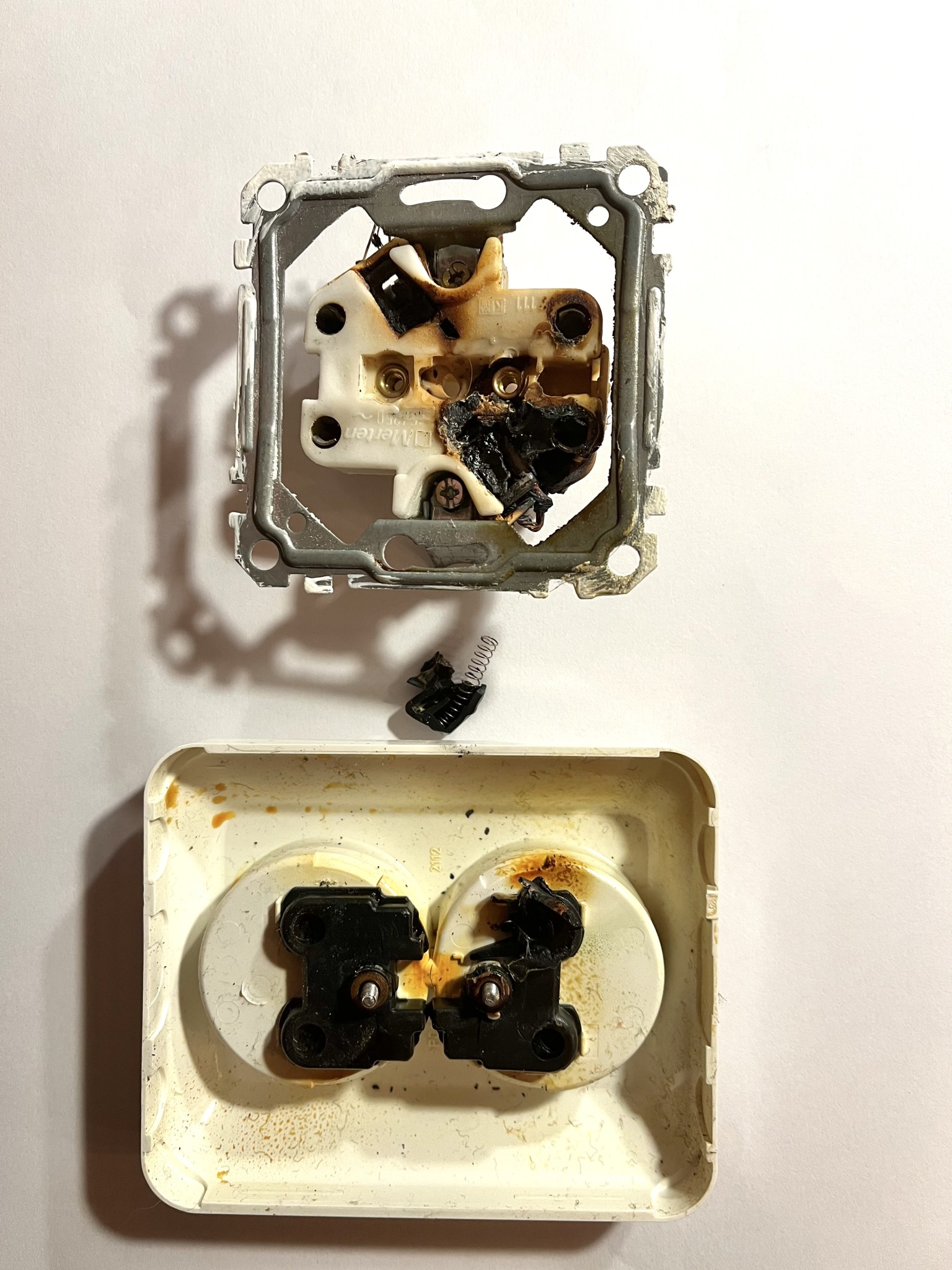

PappaD #1 Medlem · 1 inlägg 28 dec 2021 19:17 PappaD Medlem 1 inlägg 28 dec 2021 19:17 #1 Hur kan det ha gått så här långt utan att säkringen har löst ut?? Inloggade ser högupplösta bilder Logga in Skapa konto Gratis och tar endast 30 sekunder #el #överslag
E etompau #2 Medlem · Skåne · 14 991 inlägg 28 dec 2021 19:21 etompau Medlem Skåne 14 991 inlägg 28 dec 2021 19:21 #2 Säkringen tillåter drygt 2000 W i effektuttag innan den bryter. Varmgång i ett uttag behöver inte överstiga märkströmmen för säkringen.
A Allmänobildad #3 Medlem · 2 597 inlägg 28 dec 2021 19:21 Allmänobildad Medlem 2 597 inlägg 28 dec 2021 19:21 #3 Ser mer ut som varmgång p.g.a glappande förbindningar än överslag. Vid överslag, mellan L-N eller L-PE, kommer kortslutningsskyddet lösa ut.
