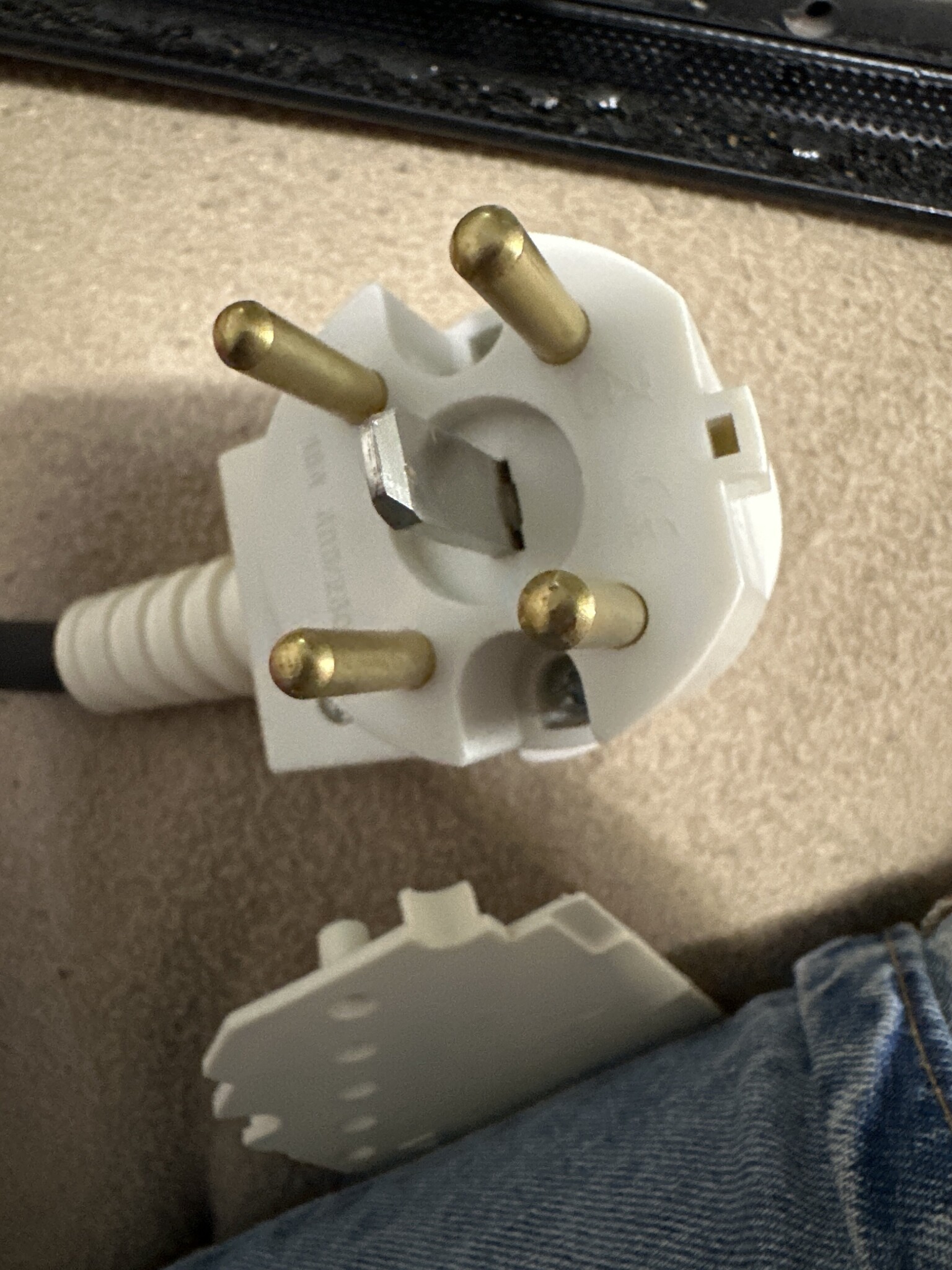

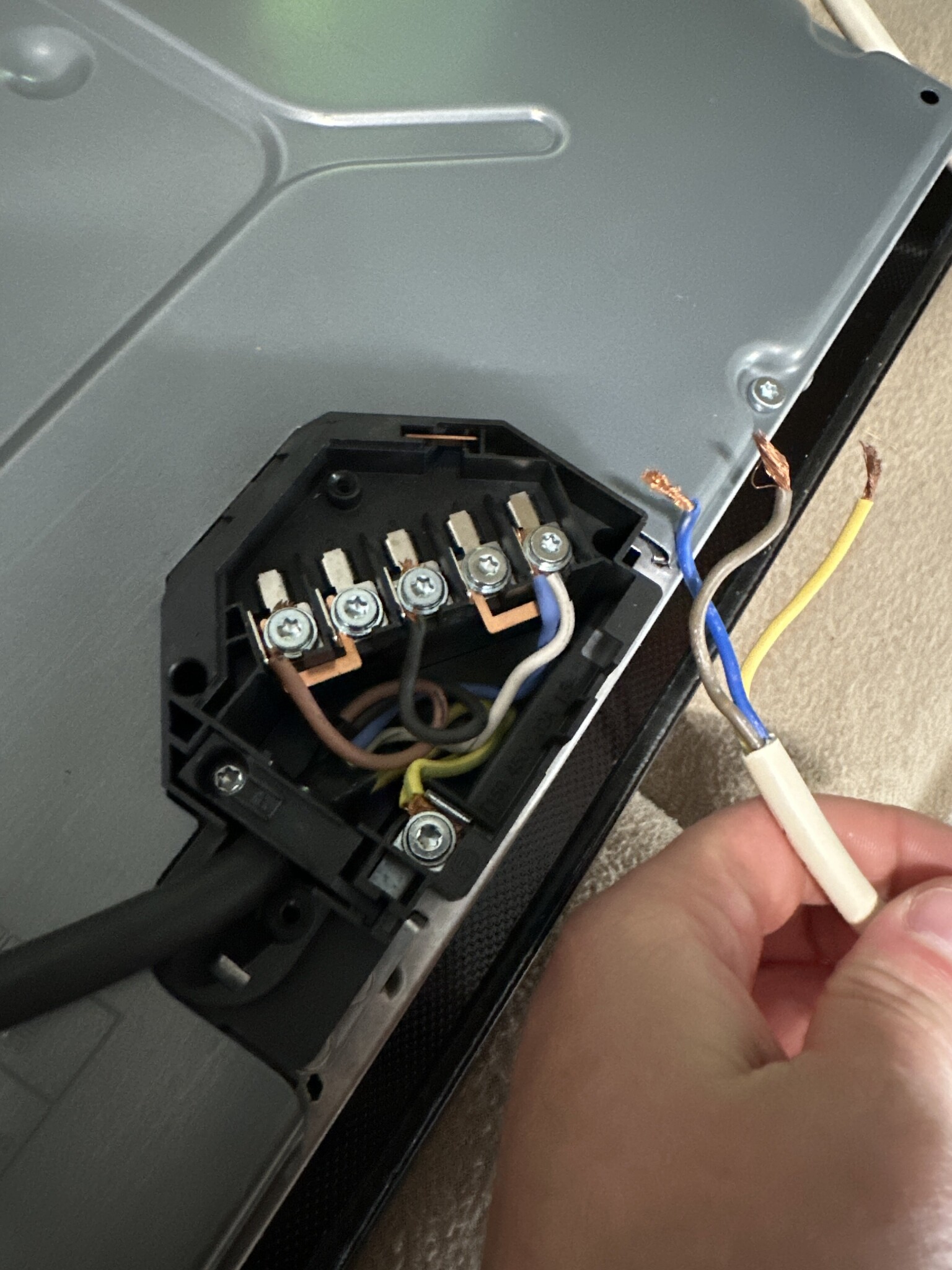

Hej behöver hjälp om man vill bytta till en vanlig stickpropp hur gör man köp ny häll. Fick med den andra kontakten. Har kopplat loss gammal stickproppen från den gamla.
Tacksam för hjälpen!

Häll brukar drivas med två faser så då går det inte men annars är det bara att byta stickpropp eller köpa en färdig ledning med stickkontakt.

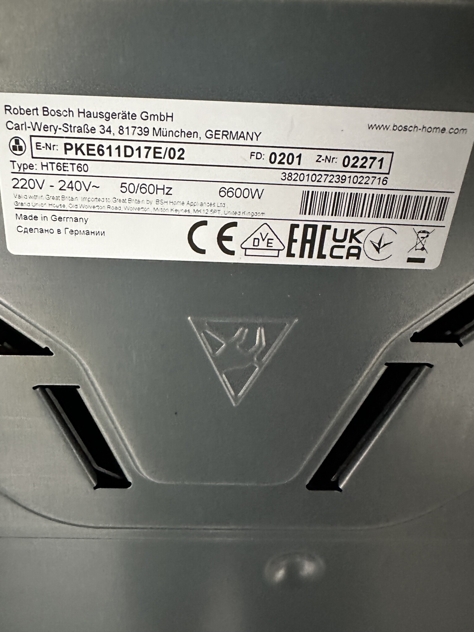

Fler bilder på nya
  • Etikett med produktinformation från Bosch för en hushållsapparat, inklusive modellnummer och elektriska specifikationer.
  • Diagram över elektriska anslutningar på en metallisk yta, visar kopplingsschema för 220-240V med symboler och ledningsvägar.
Tommty

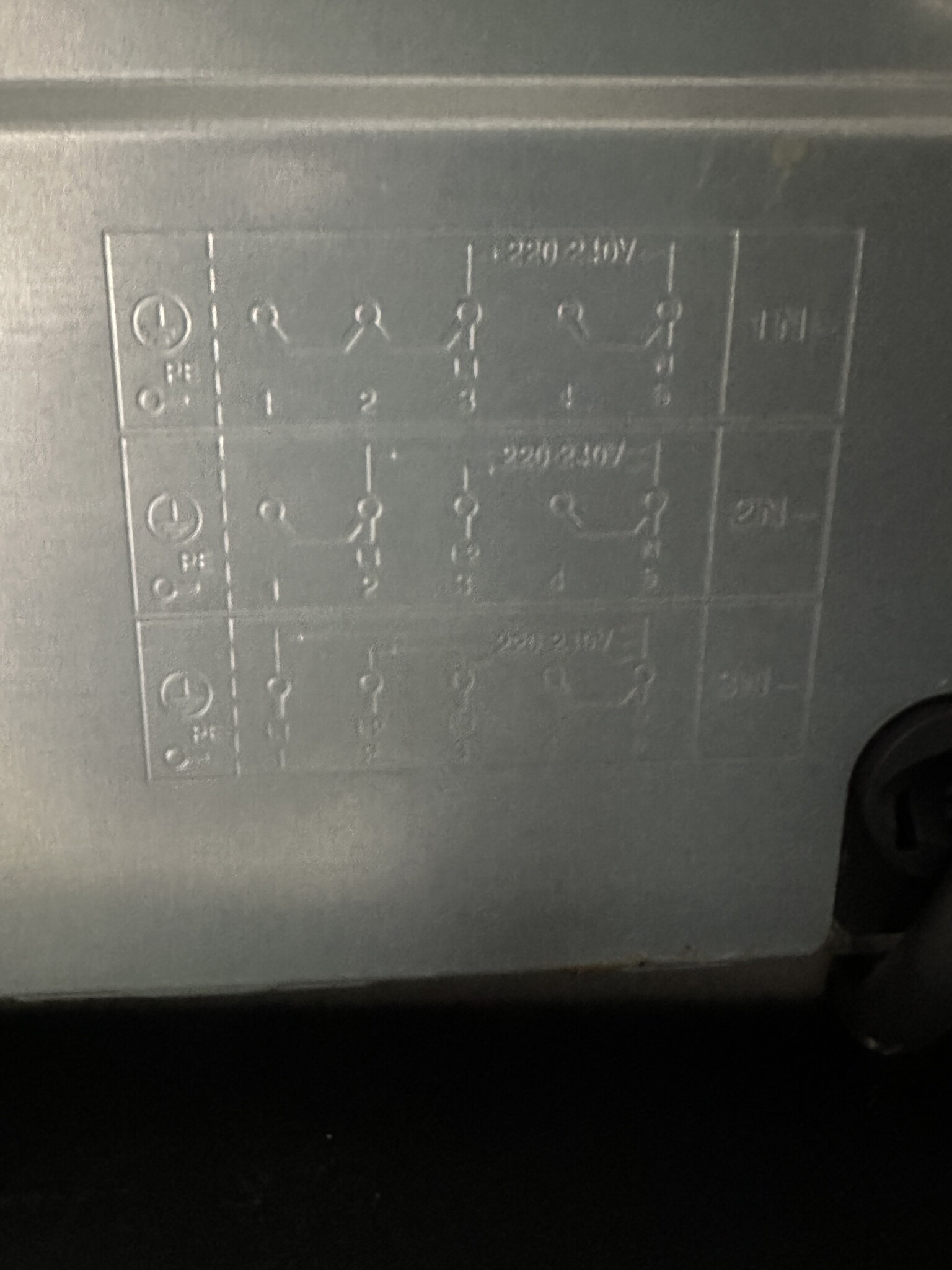

om du ska använda den från vanligt vägguttag ska du koppla enligt översta kopplingsschemat i sista bilden, du behöver en till kopparbyggel, ser ut att finnas en lös extra vid inkopplingsplinten.
kan behöva ställa ner effekten på spisen så att säkringarna inte går hela tiden, borde stå i manualen om eller hur detta görs.
Vad är det för säkring till spishällen i stugan? Max för vanlig stickpropp är 16 A 1-fas vilket ger ca 3600 W, men hällen är egentligen på 6600 W så det gäller att hålla igen vid användningen som sagts ovan. Duger inte med vilken anslutningskabel som helst med stickpropp utan den måste då vara minst 3G1,5 mm2. T.ex. 3G1,0 och 3G0,75 är för klent för den effekten.

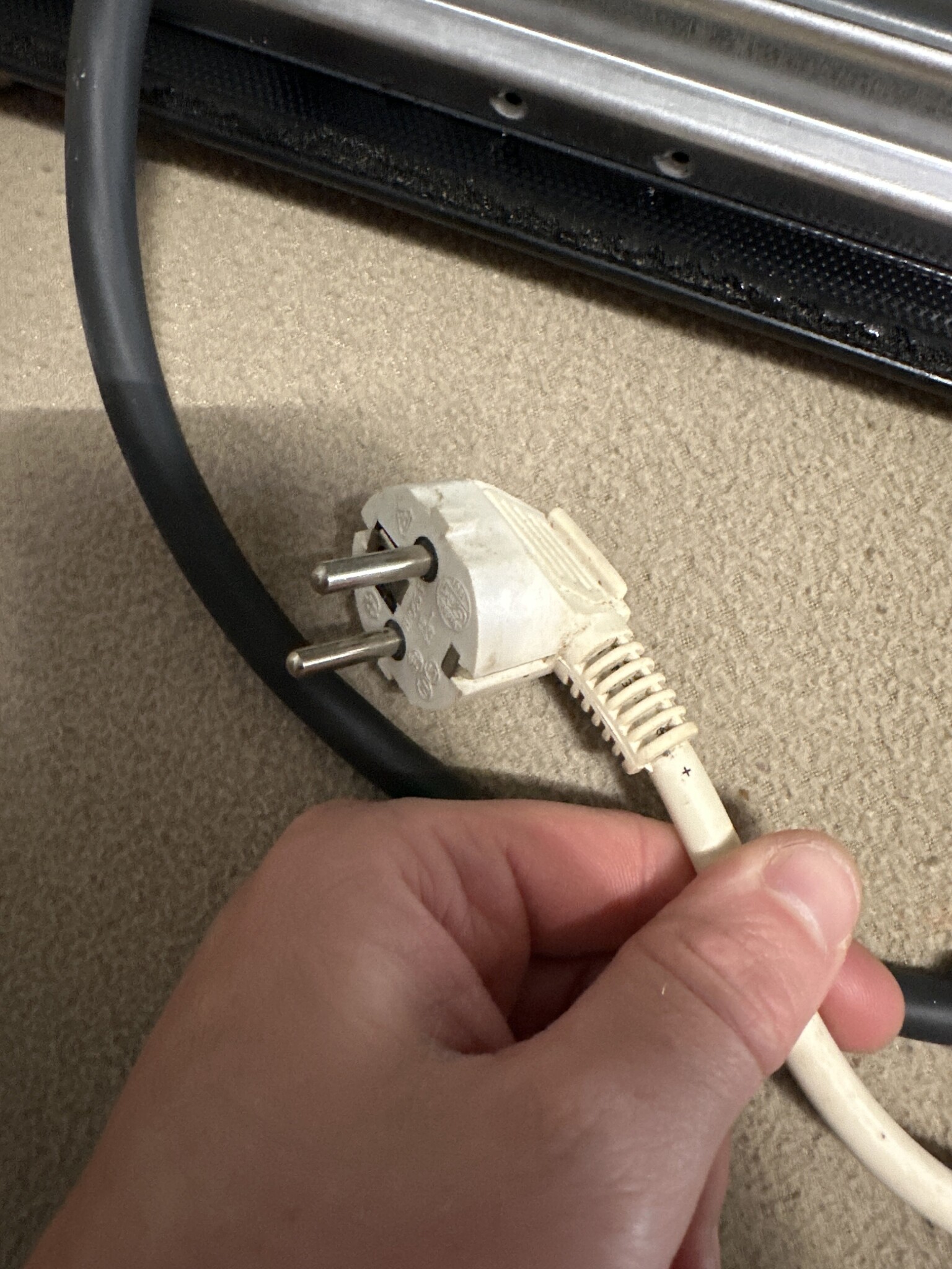

"Vanliga" uttag är specade till 16A, så där har du inga 20A. Du behöver isf. byta även uttaget, men att byta uttag till en annan typ kräver elektriker från behörig firma.
Den versionen av Perilex du visar i bild nr 3 är bara godkänd för max 16 A. Om du har 20 A 1-fas behöver man en annan typ av stickpropp och uttag eller att man kopplar med fast anslutning, anslutningsdosa och toppklämmor istället. Om 20 A måste anslutningskabeln vara minst 3G2,5 mm2.

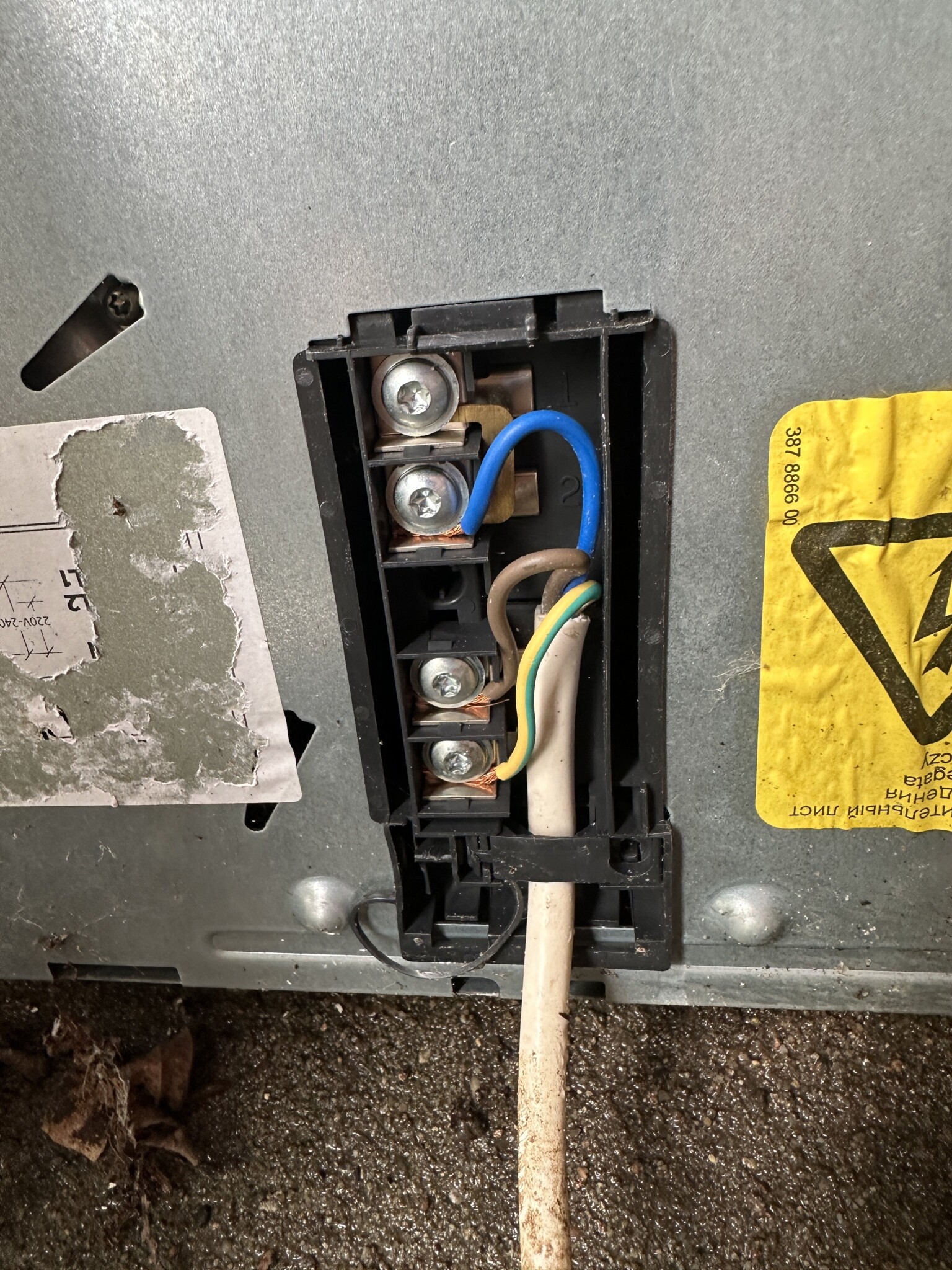

Köpet sommar hus ska va 16 alternativ att dem lag 20 ej säker den gamla spishällen var kopplad med den vanliga kopplade loss sladden det är från denna bilden

Folk som gör sådant här själv utan att ha en aning om förutsättningarna är orsaken till att man knappt får göra något själv när det gäller el.
I detta fallet så krävde även den gamla spisen två faser, men de var byglade, så det blir ju samma sak med den nya. Det innebär ytterligare en bygel mellan brun och svart. Sedan ansluts brun från gamla kabeln dit, blå dit den blå och vita går, samt gulgrön till samma plint som gulgrön är.
Lite lustigt på den gamla spisen att man satt blå på fas och brun på nollan, men det spelar ju ingen roll med stickpropp.
Men det kommer knappast att gå att använda mer än två plattor åt gången på högre lägen/effekter. Tre om man snålar med effekten.
