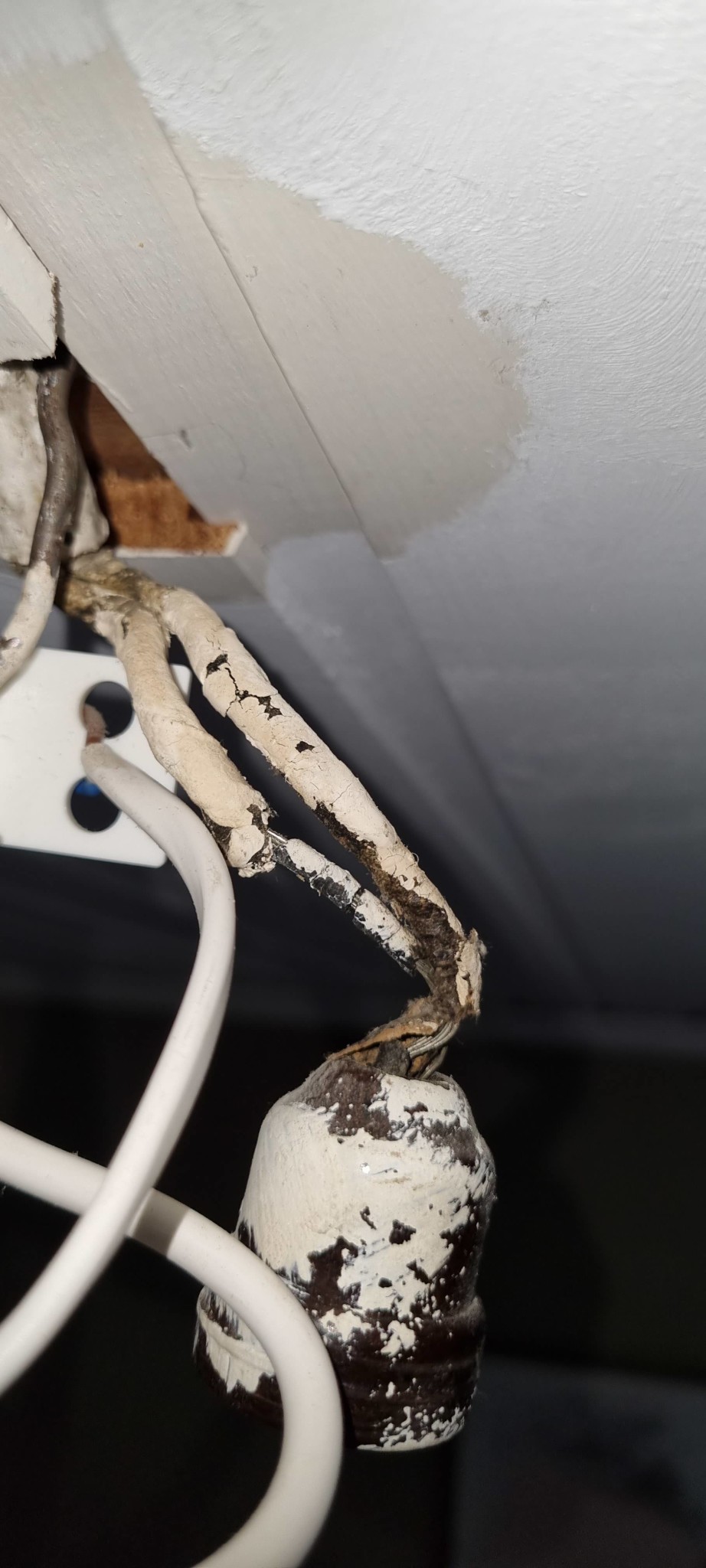

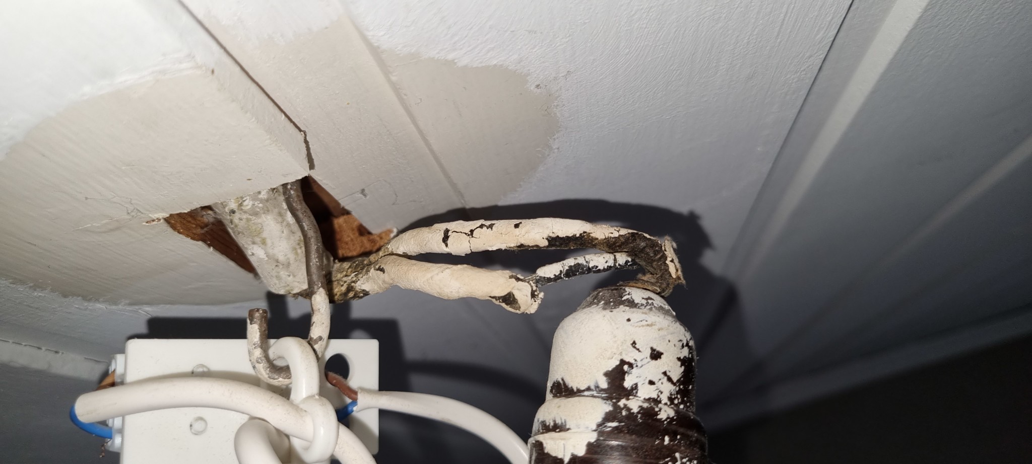

Hej.
Vi är nya hus köpare sedan 3 veckor tillbaka och huset är besiktat och godkänt av Anticimex samt försäkrat med dålda fel för säljaren och köparen.
Nu har vi vid installation av takbelysningen upptäckt att elen ser väldigt gammal ut och uppluckrad.
Är detta godkänt?
Hur stor risk är det för brand tex?
Måste vi anlita någon att dra om elen?
Huset är från 50 talet och vägguttag är bytt till jordade uttag sedan några år tillbaka.
Mvh Micke osäker på vad som gäller Gamla, uppluckrade elledningar och en takmonteringskabel med skadad isolering och synliga ledare.
Äldre sliten elinstallation med uppluckrat isoleringsmaterial vid en takbelysningsanslutning i ett hus från 50-talet.
Ja, det där rekommenderar jag byte på.
Nej, det är inte ett dolt fel.
Kontrollera även att kablaget till uttagen är utbytt/kompletterat med jord, så att man inte bara bytt uttagen till jordade, utan jord!
elmont och 2 till
Eftersom huset är gammalt kan ni förvänta er gamla elinstallationer, enkelt att se vid en besiktning eller om man tittar på uttag och i elskåp tex. Absolut inget dolt fel om det är nästa fråga :(

Det där ser riktigt illa ut. Risk för brand. Kontrollera omgående att det finns flera brandvarnare i huset och att de verkligen fungerar!
Tack så mycket för att du svarade så snabbt, brandvarnare uppsatta, 3 på övervåningen samt 3 i källaren
Tack för ditt snabba svar ska omgående kontrollera dessa saker.
Mvh Mikael
Ja, elen bör dras om. En elektriker borde kolla upp vilka rör som är fyllda med gamla eller nya trådar. Om det bara handlar om att dra nya trådar i befintliga rör så är det inte så smärtsam. Men om ni vill ha nya apparater (uttag och brytare) så blir det ju mer, och om ni vill ha även fler funktioner (fler uttag/brytare) så blir det kostsam.

Ja det där ser inte så bra ut, men förhoppningsvis så är det där det är som värst. Glödlampor i takbelysningen gör att det blir varmt och kablarnas isolering torkar och går sönder.
