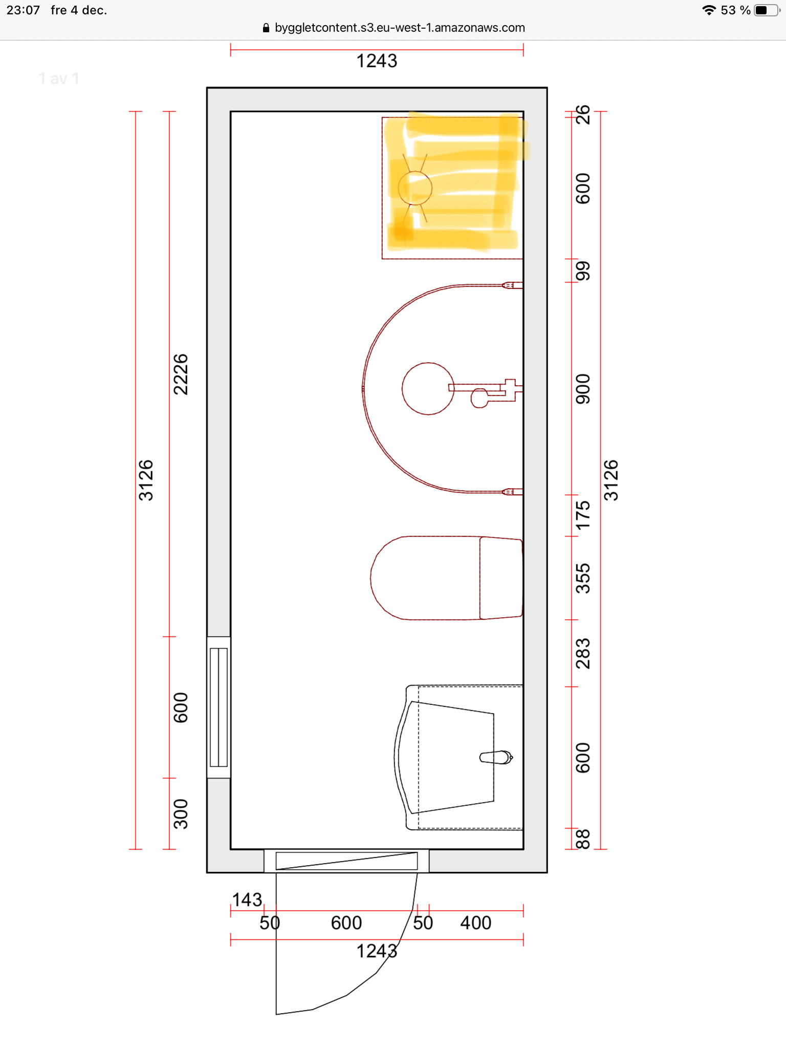

Vi håller på att planera renovering av badrum. Bifogar skiss. Den gulmarkerade rutan ska föreställa varmvattenberedare (IP24) på vägg med kompakt tvättmaskin under. Problemet är att de båda kommer nära duschen. Vi tänker oss vikbara duschväggar. Regeln säger ju att det ska vara 60 cm mellan dusch och tvättmaskin/varmvattenberedare. Gäller det även när man använder duschväggar?
Är det någon som ser någon annan tänkbar lösning för att få in varmvattenberedare +tvättmaskin?

Regeln är värre än så. Kravet är 120 cm från dusch och 60 cm från badkarskant. Men det gäller för uttag. Apparater som håller IPx4 får finnas inom det avståndet. Så en fast inkopplad tvättmaskin kan man ha där, eller se till att uttaget sitter längre bort.
Sedan rådet det väl lite delade meningar om man kan räkna en lös duschvägg avståndsmässigt. Men om vi antar att man kan det så får man titta på vilket avstånd det blir ”runt” väggen om den står i sitt minst gynnsamma läge.

Ja, avgörande är hur dessa duschväggar/dörrar fungerar. Det måste fysiskt säkerställa att avståndet mellan duschhuvud och vägguttag är minst 120 cm slangvägen, dvs om man tar ett måttband så ska avståndet runt dörrarna upprätthållas oberoende av hur duschdörrarna är ställda. Men det gäller endast i sådana lägen på dörrarna där duschen kan användas. Dörrar som viks inåt förhindrar ju att duschen används, så det läget räknas inte.
Det är det formella. Det som praktiskt gäller är dessutom att det är torrt på platsen för uttaget, vid normal användning av badrummet och förutsebar felanvändning som barn som sprutar vatten runt omkring sig i duschen. TM ska också stå torrt på golvet ifall ni vill använda ett vägguttag. Annars krävs fast anslutning plus att TM måste ställas på en sarg så att den kommer upp 10 cm från golvet.
