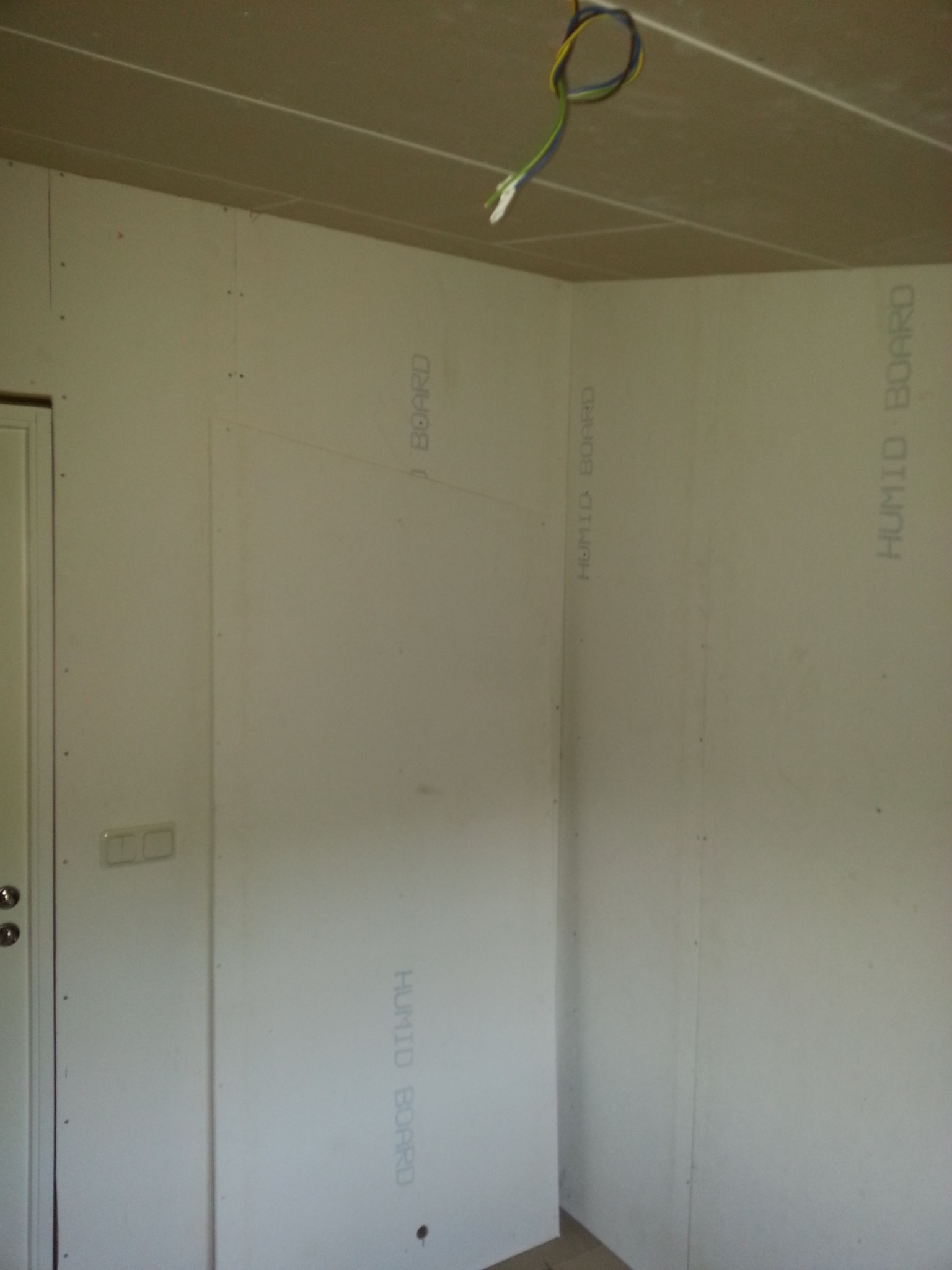

Har ett hus med påbörjat badrum där el/rör är draget men inget våtrumssarbete påbörjat.
Har funderingar kring ifall det som är gjort hittills följer elbranch standard eller ifall det måste göras om.
Bilden visar hörnet där duschen skall vara. Blandare skall inte vara på samma vägg som strömställarna och ca 45 cm från hörnet. Måttet från hörnet ut till strömställarna är 103 cm. Måttet från Dusch munstycket till taklampa är diagonalt ca 145 cm. Är detta "tillräckliga" mått?
Spelar det någon roll hur man utför "duschhörnan" map material i denna fråga? Man kan ju tänka sig att regla upp en vägg 90 cm från hörnet från golv till tak ifall det skulle lösa elsäkerhetsfrågan.
Som nödlösning finns det plats att flytta strömställaren till andra sidan dörren istället, dock en del jobb eftersom en del rör samlas i de dosorna.

Jag ser två villkor som måste uppfyllas:
- Duschen måste ha ett kar, eller "fasta" duschväggar som förhindrar att vatten rinner ut på golvet. En fast skiljevägg (utan kar) kan användas om avståndet från duschhuvud, runt väggen och till strömbrytaren överstiger 120 cm.
- Strömbrytarna måste hålla IPX4. Det finns tätningsdamasker till strömbrytare av de större fabrikaten. Detta krävs dock inte om strömbrytarna hamnar utanför område 2, i oklassat område, om det är torrt där (inget vattensprut).
Se bilder här. Strömbrytarna måste hamna i eller utanför område 2.
Observera det Bo skrev, det är duschhuvudets placering som gäller, inte själva blandaren.
Med duschhuvudets placering menas när duschmunstycket sitter i avsedd hållare, (ofta en stång på väggen)
Ett alternativ är att "vända" på dosan så brytarna hamnar på utsidan väggen, i andra rummet.
