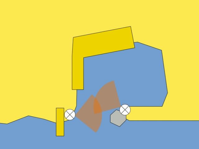

Vi är ett gäng som brukar åka och fiska lite vid en polares stuga varje höst. Ett litet "vardagsproblem" är att när solen har gått ner så får man hålla på att fippla med ficklampor för att hitta in i den lilla hamnen. Har slängt ihop en liten dosa med en (radio)fjärrkontrollsmottagare och en trappautomat för att kunna tända lite hamnbelysning från båten.
El finns nära den ena tänkta lampan (vänstra i skissen). Vi gräver ner en EKKJ till våren.
Till den andra lampan tänkte jag först dra en kabel runt hamnen, men det blir fånigt långt. EKKJ är vad jag förstår godkännd för att läggas direkt i vatten.
Har ni några tips på hur jag bäst förlägger kabeln på botten? Känns inte helt rätt att bara lägga ut den. Fundrar på att lägga den i ett PEM-rör med lite hål i, men jag är inte säker på om det hjälper eller stjälper när isen kommer.

Hittar inga vettiga foton, men det behövs två lampor av den enkla anledningen att det inte går att placera en lampa på så vis att vi får belysning på det som behöver synas.
Ungefär där den högra lampan är placerad finns en stor sten som är tråkig att köra in i. Om vi belyser den med den vänstra lampan så hamnar bryggan just utanför ljuskäglan och blir då osynlig. Bryggan är också tråkig att krocka med.
Finns en rulle EKKJ 2x2,5+2,5 liggandes. Hade jag köpt kabel hade det blivit N1XV, betydligt trevligare att jobba med.
Blir nog så att vi gräver ner kabeln en bit i vattenbrynet. Är det inte allt för kallt i vattnet pillar jag nog ner den lite hela vägen.

Du ska nog tänka, tynga ner än gräva ner. Det är svårt att få en kabel nedgrävd under vatten att ligga kvar nedgrävd.
Gräv och tunga stenar på. Rör är art föredra då kabeln kommer att nötas friskt av is och botten ifall den flyttar lite på sig
