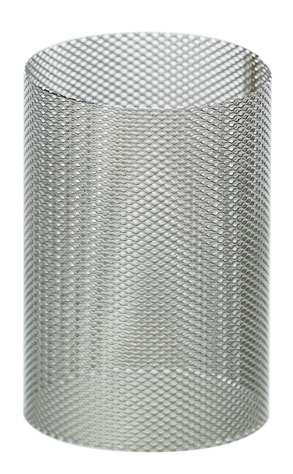

Det är väl endå så att det är ett filter som sitter till höger om magnetventilen.
Har rent är det?
Lossar man på locket så kommer det fram en rund filterinsats.
https://www.ahlsell.se/10/varme--sanitet/ventiler-och-matinstrument/vvs-filter/filter/5064187/
Har rent är det?
