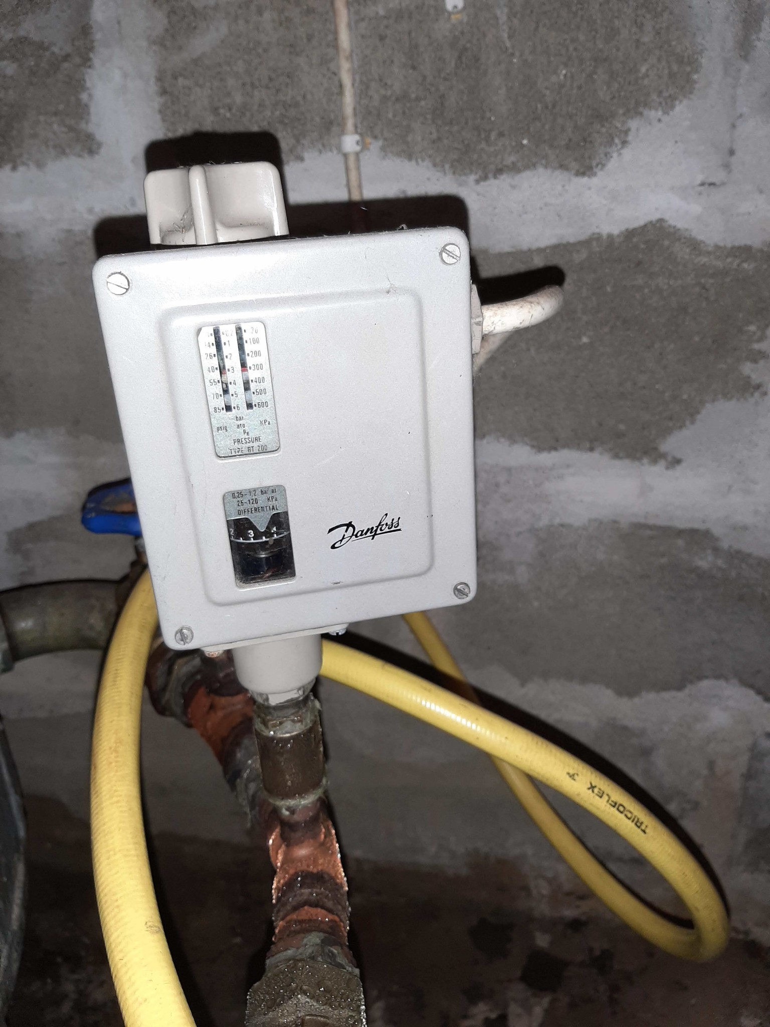

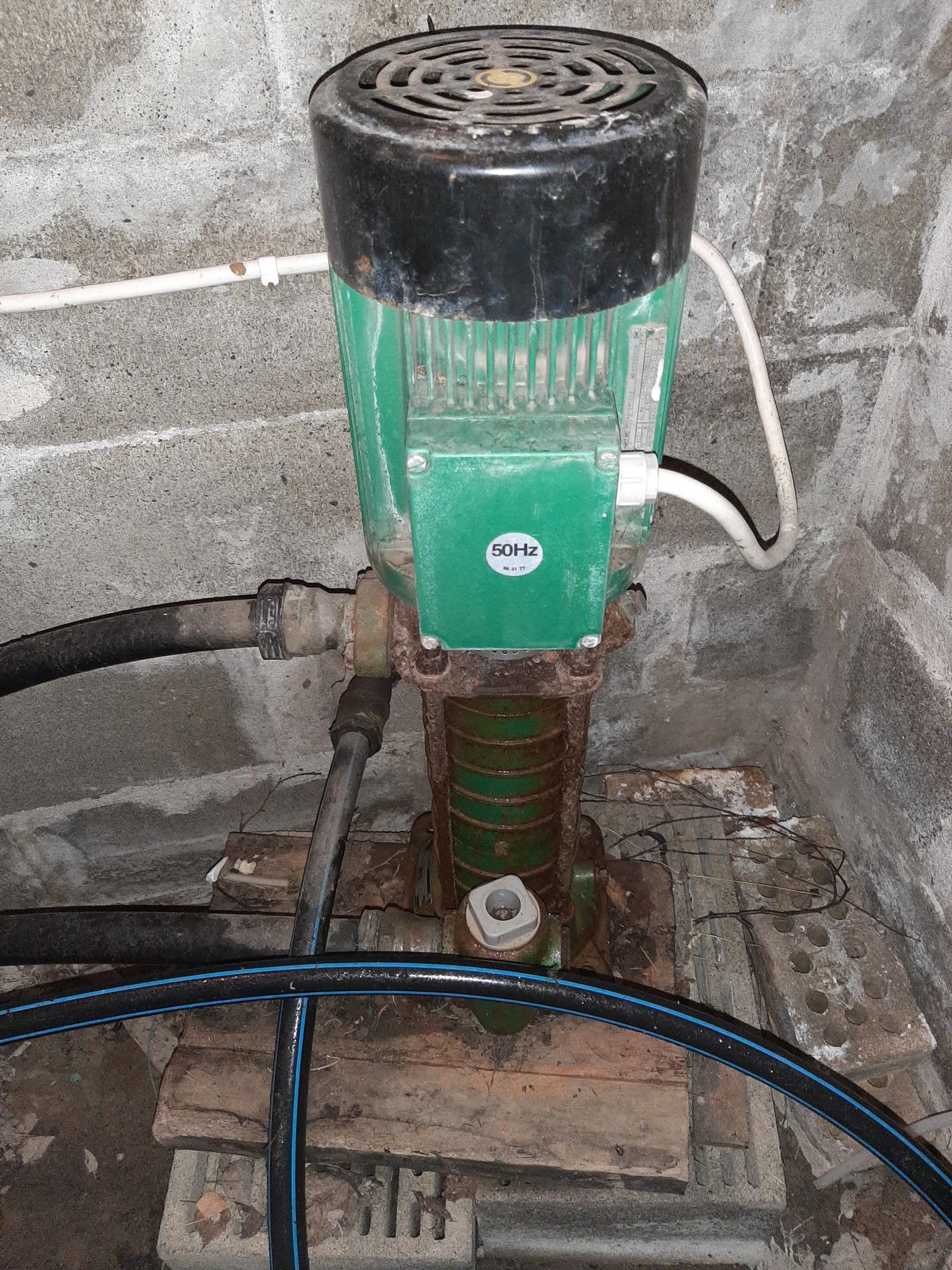

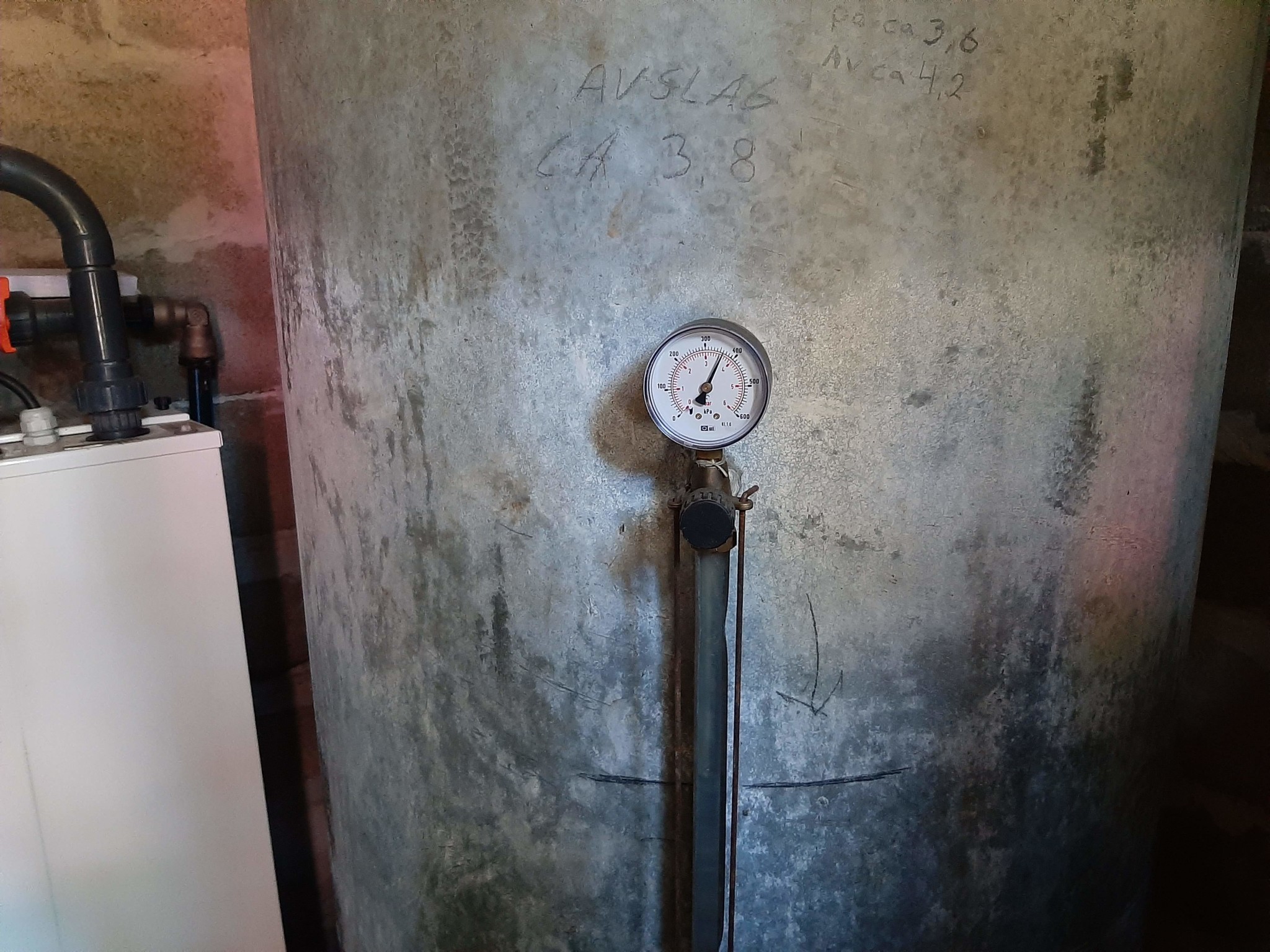

Skulle behöva lite tips på vad som kan vara fel på vår vattenanläggning...
Består av följande:
Ejektorpump: Grundfos CPES 3-80 från 1991 som är kopplad till en hydrofor.
Problemet som har uppstått är att den går konstant vilket medför oerhörd strömförbrukning.
Står på hydroforen att pumpen ska starta vid 3,6 bar och stanna vid 4,2.
Av det jag kan se på hydroforen så får trycket aldrig upp i mer än 3,5 längre???
Kan man göra någon form av justering? Luft i systemet? trasig tryckströmbrytare eller måste den justeras?
3 faser, kan 1 fas vara borta eller liknande? Trasig ejektorpump helt enkelt?
Alla tips mottages?
Mvh Daniel
