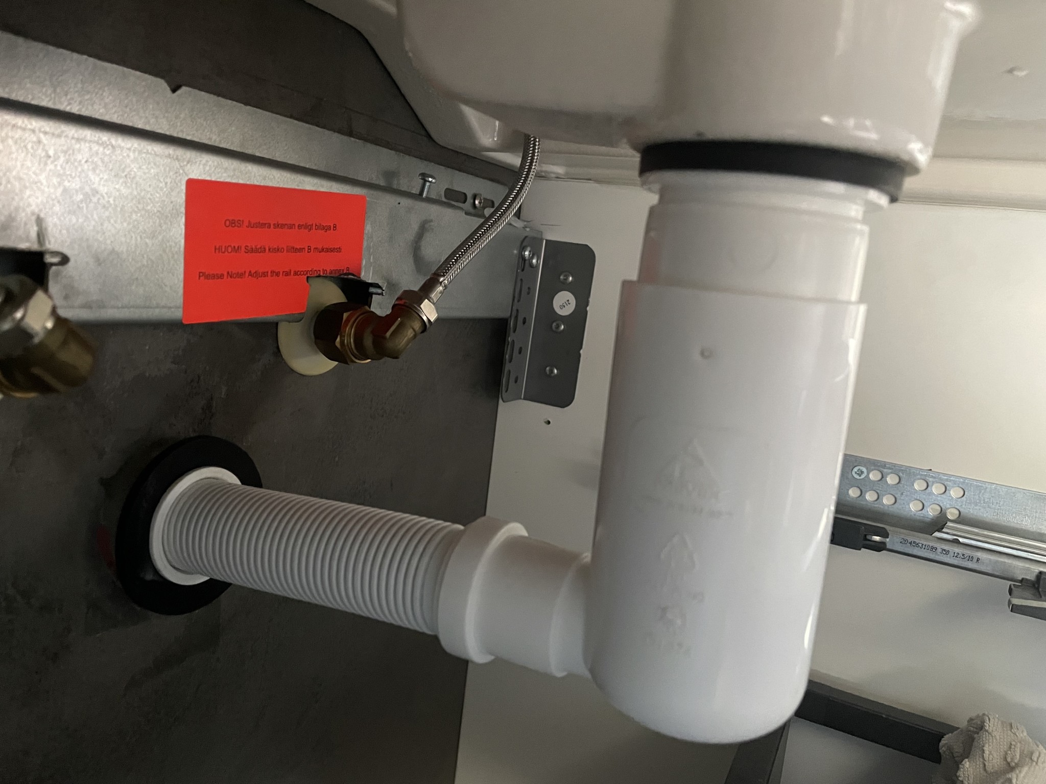

Vi har kommod från Svedbergs installerad för ett år sedan med Easy Clean vattenlås (står Prevex på). När man läser på står det att vattenlåset ska kunna lyftas upp och rengöras ovanför handfatet. Under handfatet finns det inget att skruva på, verkar inte gå att lossa rören och göra rent underifrån. Men vi kan inte lyfta upp vattenlåset och förstår inte hur denna ska rengöras?
Tacksam för hjälp!
Mvh Malin
  • Vattenledningar under diskbänk, varningslapp, flexibel slang, avstängningsventil och avloppsrör.

Vattenlåset sitter under bottenventilen så det är bara att lyfta upp bottenventilen så följer den med.
