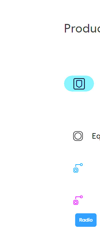

Du tror de gör en specialutveckling för dig? :)
Tryck på produkter i portalen och titta vilken färg det är, blå färg WiFi, lila färg radio.
Bild av en digital meny med ikoner och text, potentiellt för en app eller webbsida.
