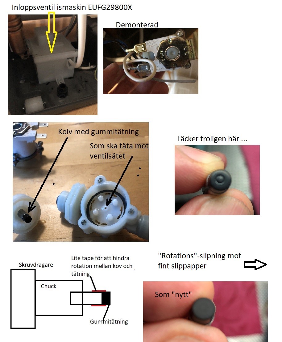

Tack för fellokaliseringen. Jag "renoverade" ventilen och nu har den funkat i > 1 vecka.
Jag demonterade ventilen och såg att det fanns sätesmärken på tätningen som ej satt i mitten. Om gummit vrider sig det minsta så kan den därför läcka misstänker jag. Jag slipade ner tätningen mha borrmaskin och våtslippapper så att alla märkena försvann. Återmonterade och sedan har den fungerat nu i 8 dgr. Den frös tidigare inom 3-4 dygn.
Jag klipper in lite bilder från operationen om någon annan har samma problem. OBS dra ur sladden från vägguttaget innan man mekkar med ventilen. Det räcker inte att bara stänga av den. Ventilen matas med 230V även avstängd. Vis av erfarenhet
edit "kov" ska vara kolv

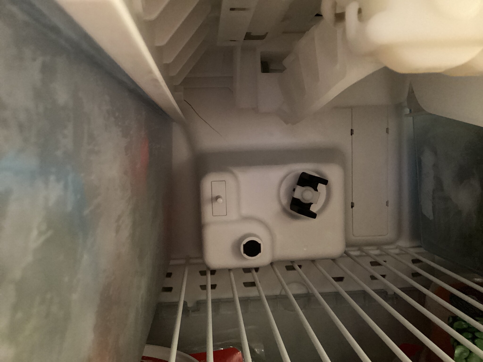

Hördes ett typ fyllnadsljud, vatten, om det var ventilen som öppnade?
Inga isbitar ännu
Islådan där isen hamnar ,inskjuten i spåren, eller vad?
Isformen ? ovan islådan?
Displayen minus 20 gr
Tempgivaren rätt i isformen, var?
Hoppas att jag fattat rätt, isform, mm ej någon vitvaruexpert,
Kontaktade service firma när felet upptäcktes, ej behjälplig, ingen hjälp eller förslag.
Glömde nämna det.
På bilden syns ditt fel, isformen har ej gått tillbaka, kan betyda att icemakern måste bytas ut eller elektronikenB bengt nolen skrev:E1 larm vart syns det?

Hoppas att jag fattat rätt, isform, mm ej någon vitvaruexpert, [bild][bild]mm
Glömde nämna det.

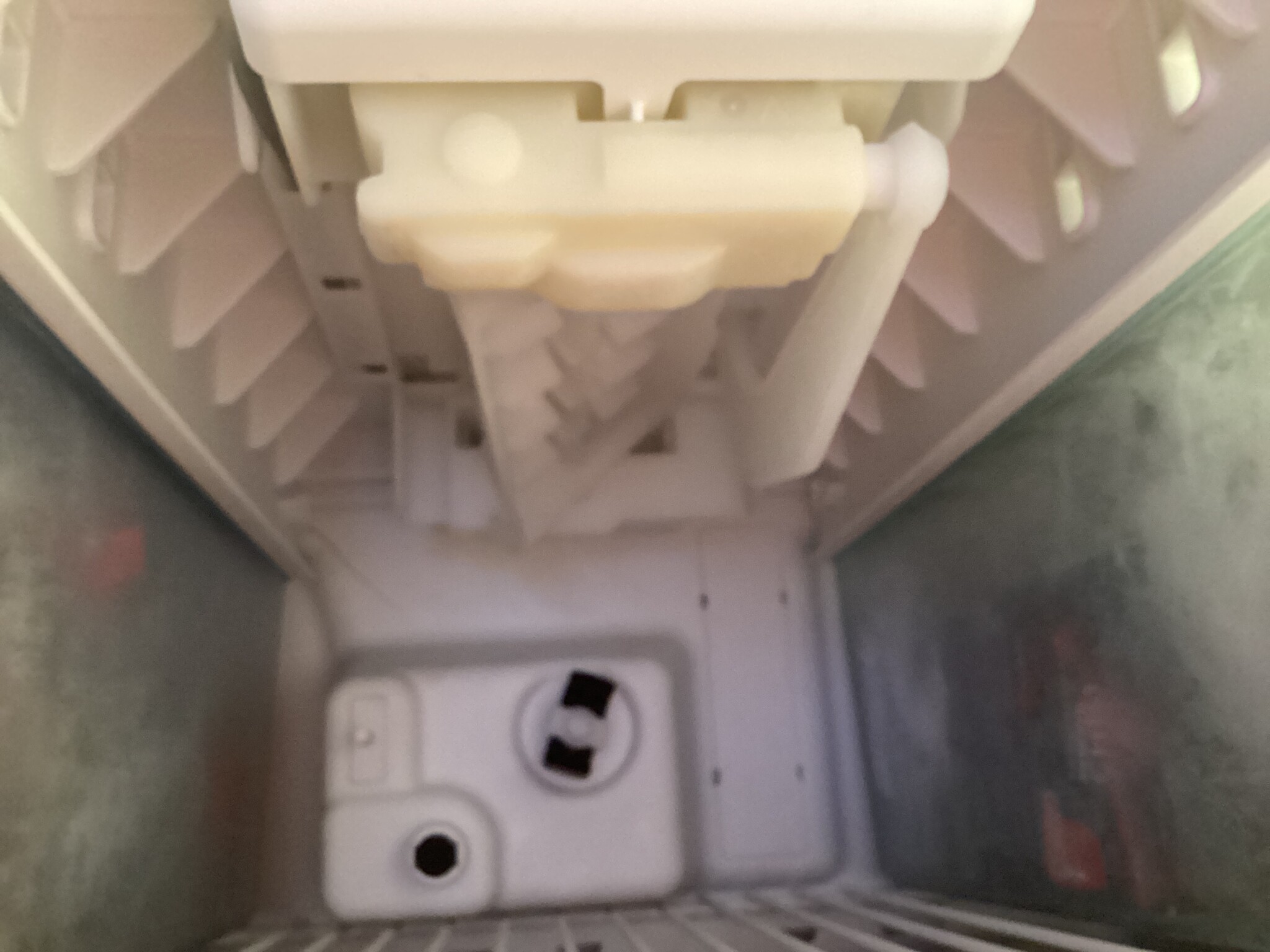

Rörde lite på isformen och den gick i vågrätt läge, lampan tändes på fronten, ? ska armen på sidan vara stum? , är den för ismängden.electroluxaren skrev:
du kan ha tur om den går tillbaka och har hållt men risken är att motorn gåttB bengt nolen skrev:
Armen skall vara stum för den går ner och kollar ismängden understundom
Får kolla nu under helgen, motorn är det en till isformen och en till matarskruven eller är det en motor, den som sitter bakom plastskyddet, hittar inget på någon skiss.electroluxaren skrev:
? Om motorn är trasig, svårt att byta, tid, skåpet tömmas, mm.
Hittar inget reservdel på shopen
Återkommer så ni får veta, tack ni alla
Bengt
Isskruveni lådan har egen motorB bengt nolen skrev:Får kolla nu under helgen, motorn är det en till isformen och en till matarskruven eller är det en motor, den som sitter bakom plastskyddet, hittar inget på någon skiss.
Bengt
Ismakern har en internt, så man byter hela om det finns någon kvar
Frysen har gjort is och ser ut att fungera 🤩🤩🤩, än så länge, 👍👍electroluxaren skrev:
