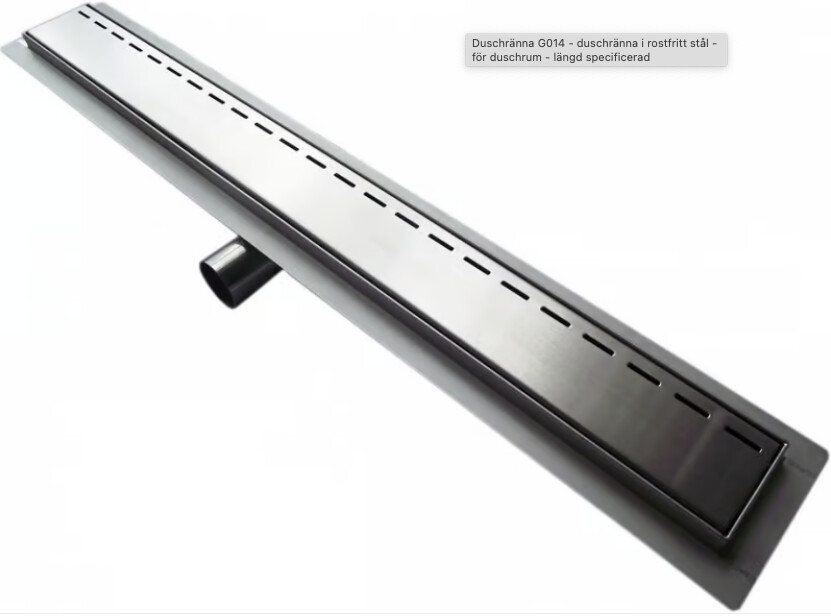

Vill ha duschkanal i vårat nya badrum och har kollat på Unidrain som är väldigt dyrt. Har någon använt liknande produkter från andra tillverkare? Jag hittade denna hos Bernstein som är betydligt billigare. Men funkar dom tror ni?
https://bernstein-badshop.com/se/duschar/duschraennor/a-5376
  • Duschränna i rostfritt stål från Bernstein, rektangulär med avrinningshål för badrum.

Det du behöver ta reda på är om den golvbrunnen är godkänd enligt Säker vatten (någon tätskiktstillverkare har en metod att helt vattentätt ansluta tätskiktet till golvbrunnen) och därmed försäkringsbolagen. Det blir dyrt om du inte får något av försäkringsbolaget vid en vattenskada om några år.
