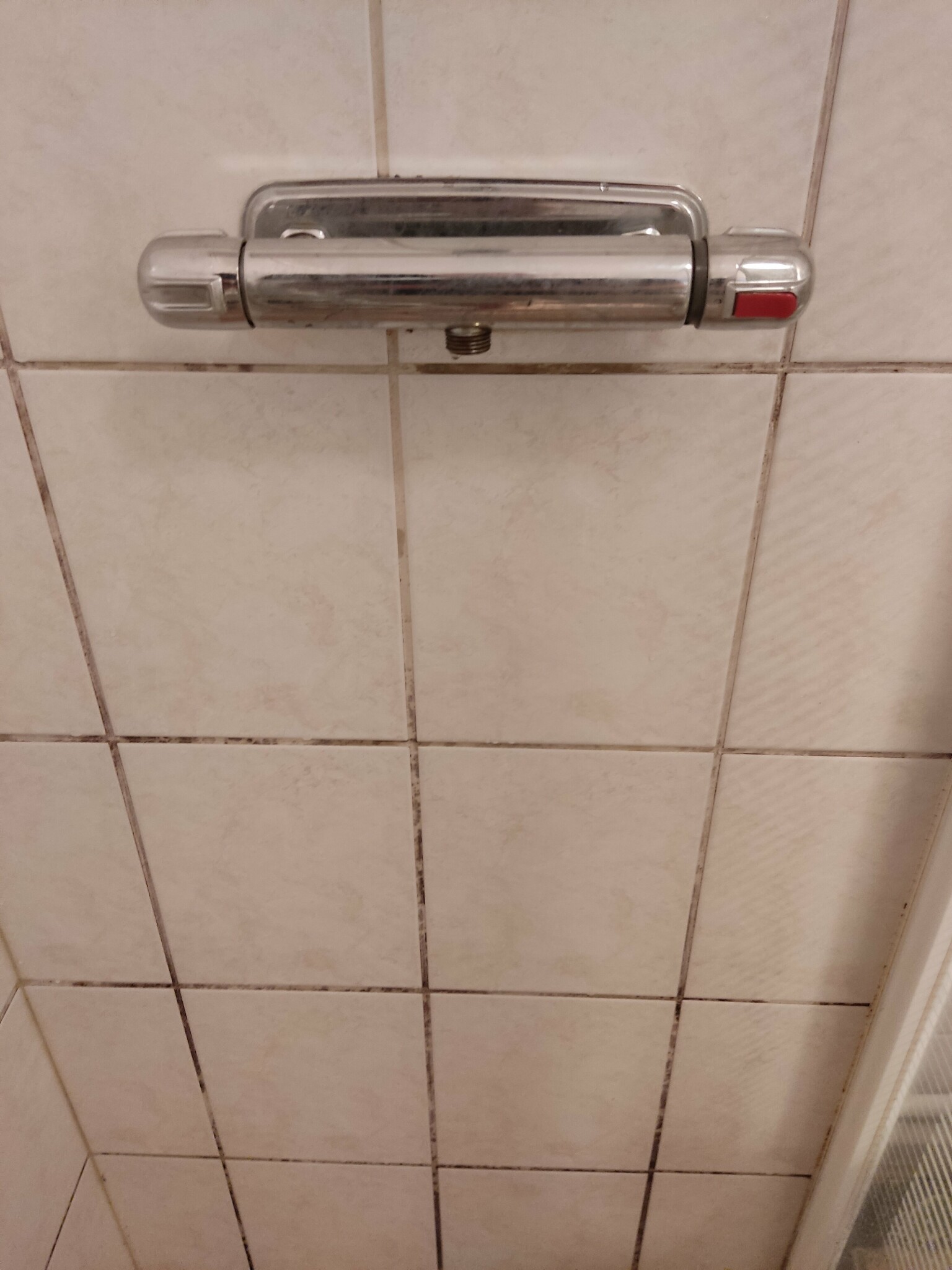

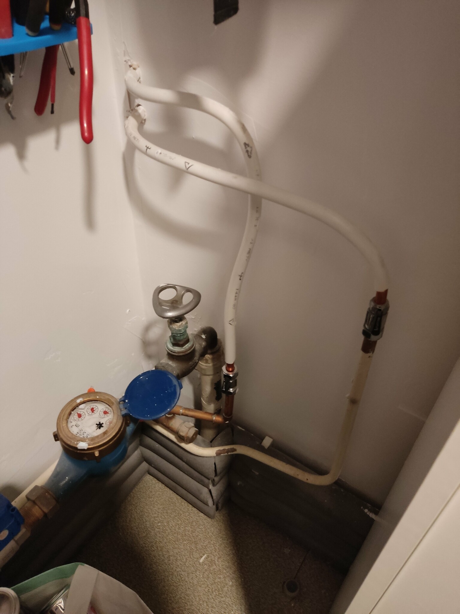

Hej, frugan skulle duscha men det kom inget vatten. Jag har skruvat av munstycket (på och av) för att se om det vart det. Har även skruvat av slangen för att se om det vart det. Jag har även kollat kopplingen där vattnat kommer ifrån men kan inte se något läckage eller så. Vad ska jag ta mig till har försökt kolla det jag kunnat. Någon som vet något annat trix? Har även skruvat fram och tillbaka på värme/kallt.

Allt annat vatten fungerar i huset
Silarna på inkommande sidan är kanske täta?

Tack för input🙂 jag ringde min snickare och han hade en blandare hemma så jag prövade den och sen fungerade allt. Så antagligen något med vridet för filterna var fina och jag spolade genom blandaren med vatten.
