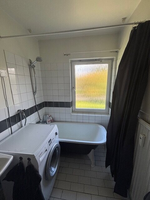

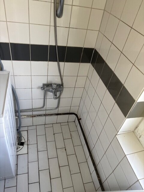

Jag skulle vilja ta bort mitt badkar i badrummet i min bostadsrättsradhus se bild)
Badrummet är renoverat med kakel/klinker runt 2000 innan jag flyttade in, så ca: 20-25 år gammalt.
Jag har mått som gör att inte ens den minsta duschkabin får plats, bl a ett fönster som öppnas inåt. Så min fråga är om det bör vara lugnt att sätta upp en duschvägg/draperi och duscha direkt på golvet (klinker)?

Tyvärr är det ju rätt omöjligt för någon att veta om tätskiktet fortfarande är tätt.
Med tanke på den färgade kakelraden och golvmönstret gissar jag mer på några år före år 2000 än efter
Skulle det gå att ha tvättmaskinen närmast fönstret och sen sätta en duschkabin mellan tvättmaskinen och tvättstället?
Badrummet är trots allt inte lassgammalt, även om det kan vara byggt före 2000. Det fanns krav på hur badrum skulle byggas då också. Det är precis då som foliebaserade tätskiktsystem kom, men helt oavsett så är det minst utformat med ett rollat tätskikt. Kraven var lika oavsett om man hade badkar eller inte. Då det finns golvbrunn, betyder det att golvet är gjort för att tåla vatten.
Det är med andra ord bara att sätta upp ett draperi, och börja duscha. Om tätskikt hade saknats, så hade plattor på golvet redan lossnat vid det här laget, trots badkar.

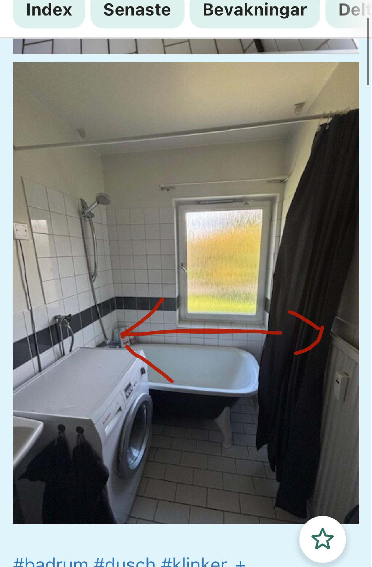

Badrum med kakel, badkar och dusch vid ett fönster. Röda pilar markerar avstånd mellan badkar och vägg samt från golv till fönstrets nederkant.
Hur brett är det här mellan? Samt hur högt är det upp till nederkant fönster?
Kakelplattorna är troligen 15x15, då blir längden 155-160 cm, höjden till underkant fönster är 70-75 cm.

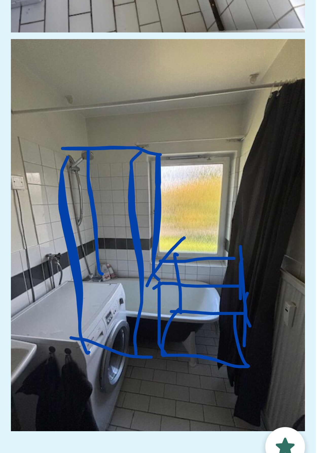

Badrum med tvättmaskin och badkar bredvid ett fönster, markerat med blå skisser för möjliga förändringar av layouten.
Stämmer det måttet hade jag försökt få in en kabin såhär samt ställa tvättmaskinen brevid. Ja, det hade omöjliggjort att öppna fönstret i vanliga fall men det hade fortfarande varit ljus in.
Se upp med fukt mot fönstret bara, sätt gärna glasväggen i liv med fönsterhålet så du skyddar det.
Fria väggytan vänster om fönstret är troligen ca 65-70 cm, alltså så kommer duschkabinen att täcka delar av fönstret samt att det inte kommer att gå att öppna fönstret mer än max 10 cm.
