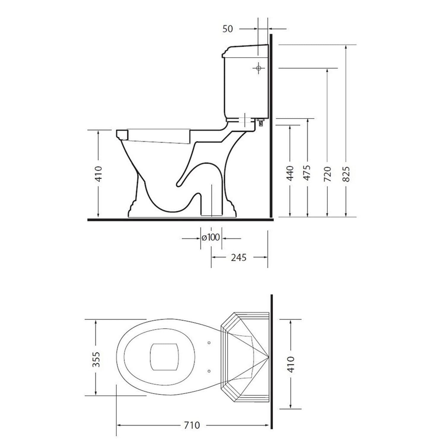

Köpte en toalett modell svindyr dessvärre. Glömde att kolla måtten för anslutning utan utgick från att det var någorlunda standard så önskar inget salt i såren då det är en grov miss. Nu visade det sig att denna hade 24.5cm till centrum av anslutning (S-lås). Se ritning.
Vi har dryga 5cm från vägg och ungefär 10.5 till centrum av avlopp. Satte en excentrisk koppling modell "mindre" och fick några centimeter till. Vet att det finns ännu kraftigare excentriska kopplingar men är rädd att det bara blir problem/stopp. Ryggen på toaletten sticken även ut,
Öppet köp eller ångerrätt går ej.
Är det bara att bita i det sura och sälja den billigt istället för att testa? (den är nu helt oanvänd)
Eller har någon stött på liknande och har löst på ett bra sätt?
  • Teknisk ritning av en toalett med måttangivelser för installation.
Den där verkar onekligen ha allt annat än svenska standardmått.
Så skulle tro att det bara är äta upp det där astrakankartet.
