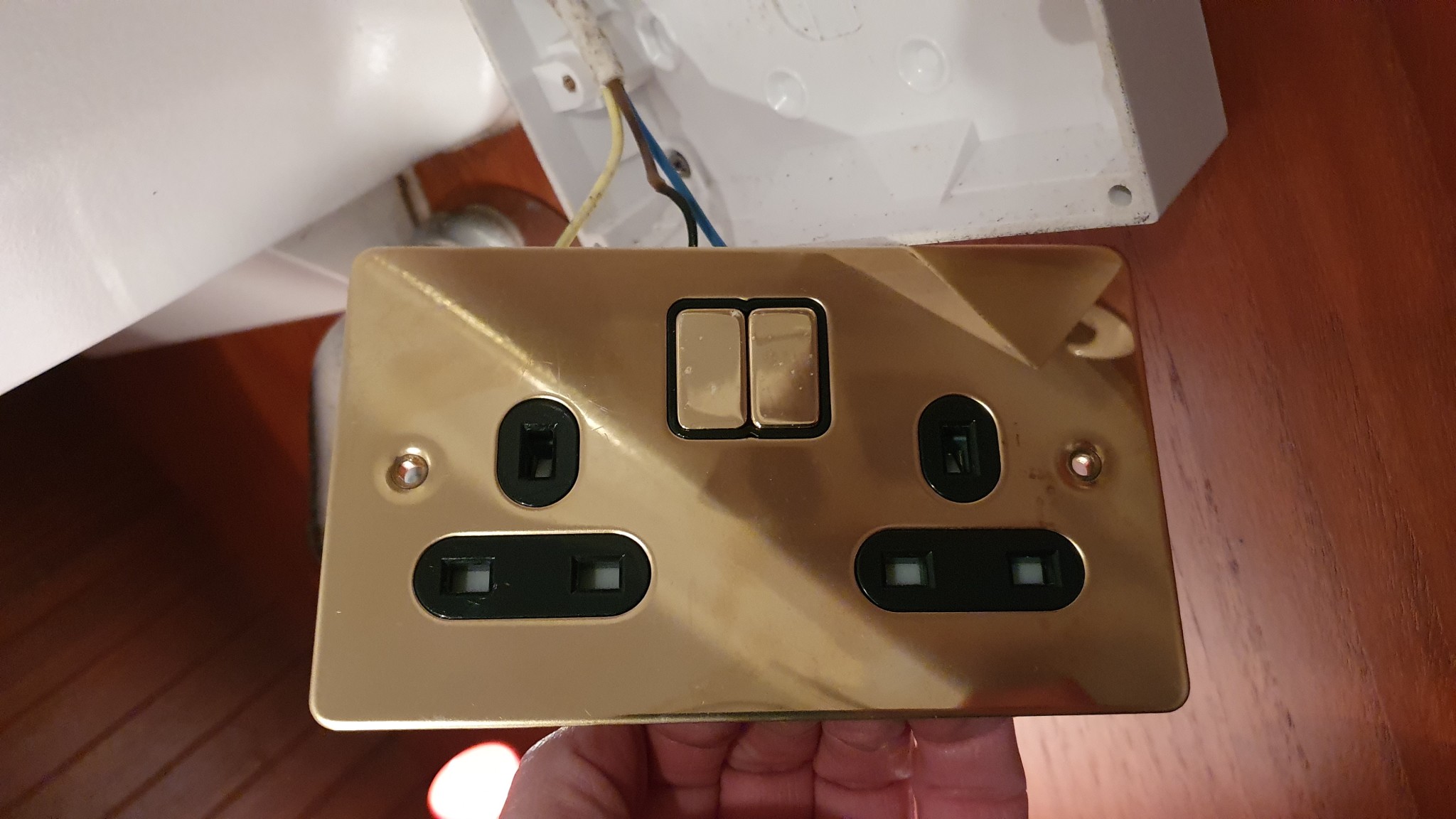

Har engelska eluttag i båten.
Behöver insatser med två jordade Schuko som passar i de engelska dosorna.
Har ägnat några timmar åt att googla utan vidare framgång.
Har funnit väldigt exklusiva i metall. Söker något lite enklare. Dock gärna inte vita och inte med vassa kanter.
Någon som har några bra länkar, tips, idéer?

Om du står ut med bonnigheten så kan du köra med adaptrar.
https://www.kjell.com/se/varumarken...eadaptrar/skross-jordad-reseadapter-uk-p38580
Det finns en riktigt smäcker adapter från UK mm till EU men jag hittar tyvärr ingen liknande åt andra hållet. Den bygger väldigt lite utanpå uttaget.

Kan vara lönt att leta efter engelska shoppar för detta. När jag arbetade i Indien för en del år sedan var samtliga uttag jag såg, kombinerade för engelska och europeiska schucko. Det blev dock bara ojordat för europeiska.
https://www.dpj.se/eluttag-foer-skr...ble-top-slim.html#/2590-gotessons_farg-koppar
Den här ska passa i en vanlig engelsk dubbeldosa.
Om prislappen är saftig så går det att göra som tttomten skriver, en plåt-/plastfront och montera t.ex powerdot mini

Kommentaren är helt riktig utifrån den bifogade bilden.E elmont skrev:
I en annan del av båten sitter ett likadant uttag fast infällt. Dvs täckplåten är monterad flush mahognyn. Hålet är rektangulärt och ungefär 140x80. Finns det någon snygg lösning som döljer detta och inte bygger ut mer än några millimeter?
Gör en "mässingsplåt" med ett hål i plåten som PRECIS passar en rotdosa sätt dit ett enkelt uttag så sticker det ut bara några mm. Vill du ha ett dubbelt uttag blir det lite trixigare men med en 11/2 dosa https://www.elbutik.se/product.html/elko-multidosa-1 och en borrmall https://www.elbutik.se/product.html...gQFG28-oP74ySrHwGlvXJYL2a7LocsLMaAio1EALw_wcBdadid skrev:
God ide elmont.
Har du något lågbyggande uttag (gärna svart eller grått och matt) som du själv skulle ha valt baserat på utseende och att det just är väldigt lågbyggande.
Annars får det nog bli denna lösning:
2G EURO SOCKET / BLACK | Buster + Punch: Rest of World (busterandpunch.com)
