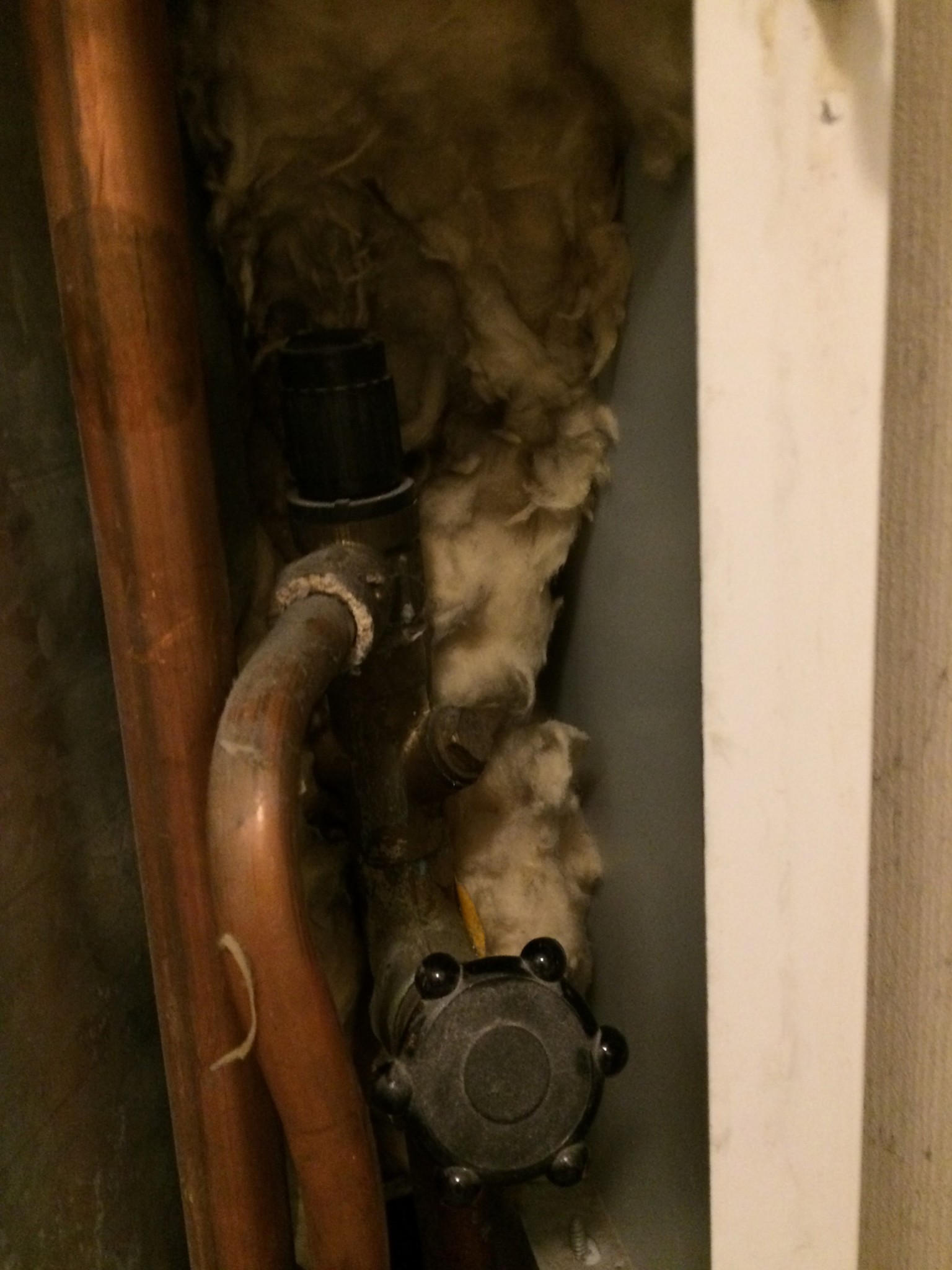

Har en Parca M300vs som det droppar ifrån. Har ingen koll alls på varmvattenberedare. Kan det vara säkerhetsventilen som inte stängt ordentligt. Har inte rört den sen jag flyttade in för ett år sedan. Vilket reglage är det ens och hur öppnas den? Tacksam för all hjälp då alla rörmokare verkar ha semester.

Följdfråga: en jag pratade med tipsade om att stänga av inkommande vatten. Är det det stora vredet till höger?
En riktigt gammal luring , du får kolla upp var den läcker , var vattnet kommer i från , kan vara så att den gått läck ( rostat ) då finns ingen annat än en ny , säken öppnar bara vid övertryck
den svarta ratten på foto 2 stänger man allt inkommande till VVB med , kallvatten finns kvar

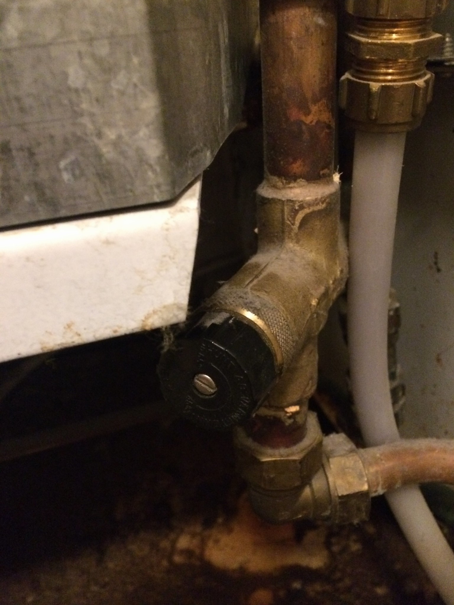

När vattnet värms expanderar det, så det är helt normalt att det kommer en skvätt ur säkerhetsventilen efter att man har tappat en del vatten.
Droppar det någon annan stans eller vid andra tillfällen så är det nåt som är fel.

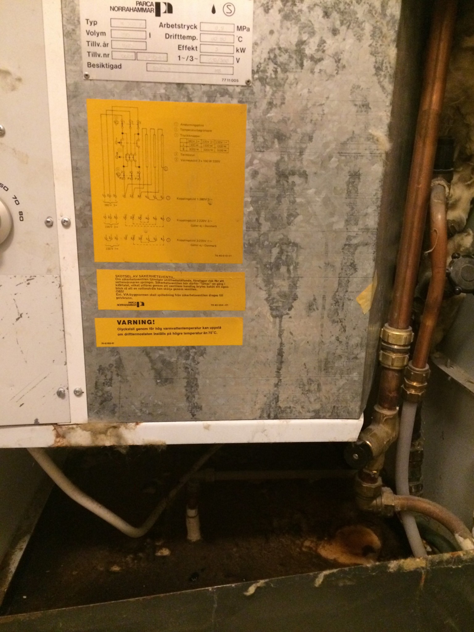

Tusen tack för svar alla hjälpsamma själar! Jag hör att det droppar kanske en droppe bar tredje sekund så ingen syndaflod. Är lite fuktigt under men brunnen är i närheten så vattnet letar sig dit.
Avstängningsratten satt som fanken. Tips på att lossa den? Ser lite kalkigt ut runt den. Citron?
Jag ska skruva bort stora kåpan och se om jag kan lokalisera droppandet.
Tolkar jag er rätt om jag inte behöver utrymma kåken pga explosionsrisken utan att jag kan avvakta lite?

Vad gäller var vattnet kommer ifrån så har jag inte hittat det än. Det är inte från de rör jag postat bilder på hittills iaf. Återkommer i den frågan.
Beredaren är från 1975 så det kanske är dags för en ny. De verkar ju inte vara så blodigt dyra.

Vrider jag på säkerhetsventilen kommer det vatten i avsedd slang ut i brunnen. Har inte lokaliserat droppets ursprung. Det kommer ut längs en skena ner på golvet.
Har haft på lite citron på avstängningen. Får se om den släpper. Andra tips för att få loss den?
