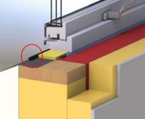

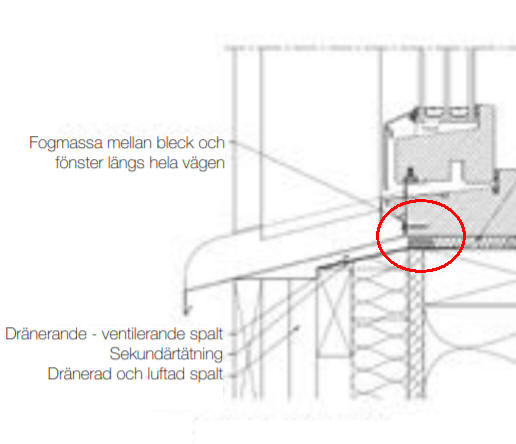

Ovanstående bild överenstämmer inte med Elitfönsters montersinganvisning.

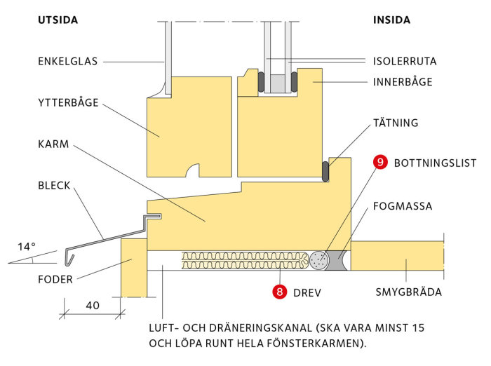

Det du har ringat in är den minst 15 mm luftspalt obruten runt hela fönstret, där den yttre luften skal kunna ventilera bort eventuella inträngande regn vid storm.
Men du kan vara lugn, det är mindre än 10% av dom firmorna som byter fönster som vet och tar hänsyn till denna detalj.

Då tror du på min idé?
1) Min plan är att skippa sekundärtätning.
2) Ställa dit fönstret på samma ställe som det gamla, dvs i liv med asfaboarden.
3) Dreva från utsidan med vanligt drev, dvs ej plast dubbelvikt 22x50mm
4) lämna en spalt på 15mm runt om hela fönstret
5) Dreva från insidan med vanligt drev, dvs ej plast dubbelvikt 22x50mm
6) Tejpa med difföppen tejp över drevspringan/karm/asfaboard på utsidan. Det innebär att luftkanalen (15mm) hamnar innanför tejpen.
7) Sätta bottningslist och fog på insidan.
