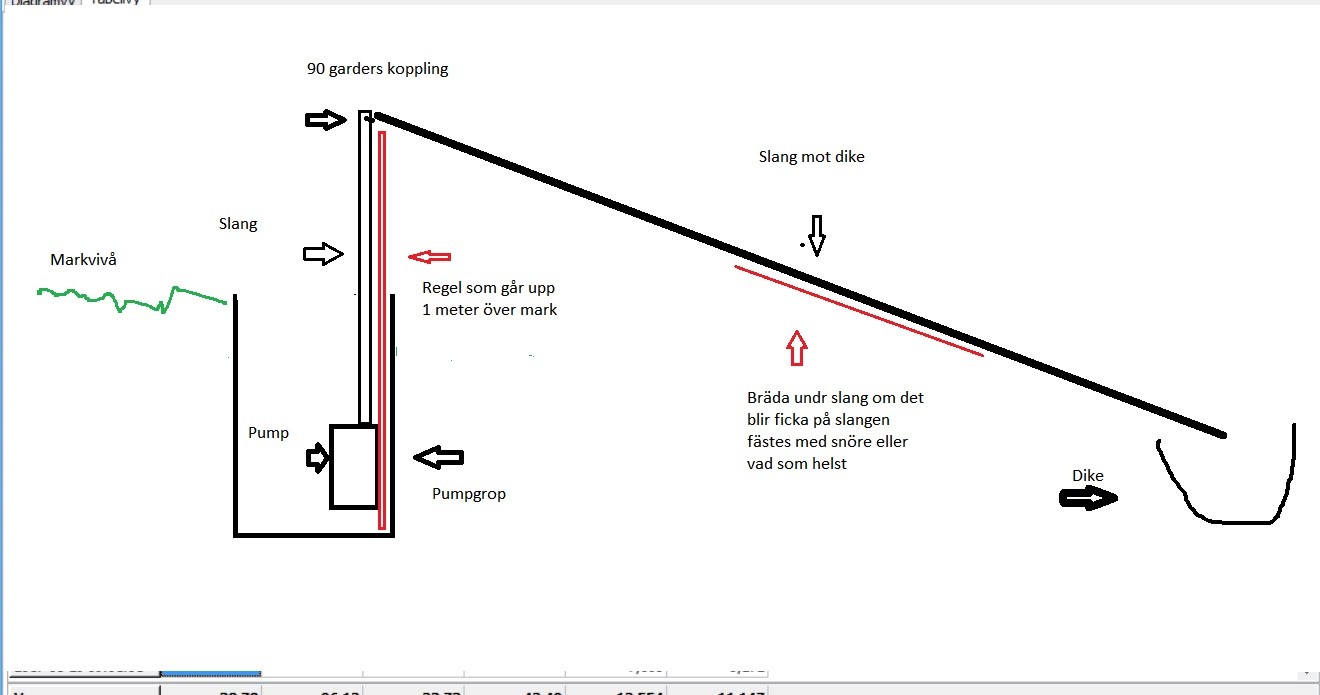

Jag kommer ev kunna ansluta till kommunalt avlopp om 1-2 månader så just nu har jag en dränkbar pump som pumpar bort vattnet.
Har försökt skapa em pumpgrop som ska pumpa automatiskt vid regn men den är inte provkörd ännu.
Kolla en lösning för att få bra fall temporärt , se bara till att slangen inte har fickor
en skiss på vad som kan göras , sen om det passar dig får du avgöra själv
Tänk på att det inte kan frysa en propp i slangen , då är det stopp
  • Skiss av temporär vattenavledning med slang, pump och lutning för att förhindra vattenfickor och isproppar.
