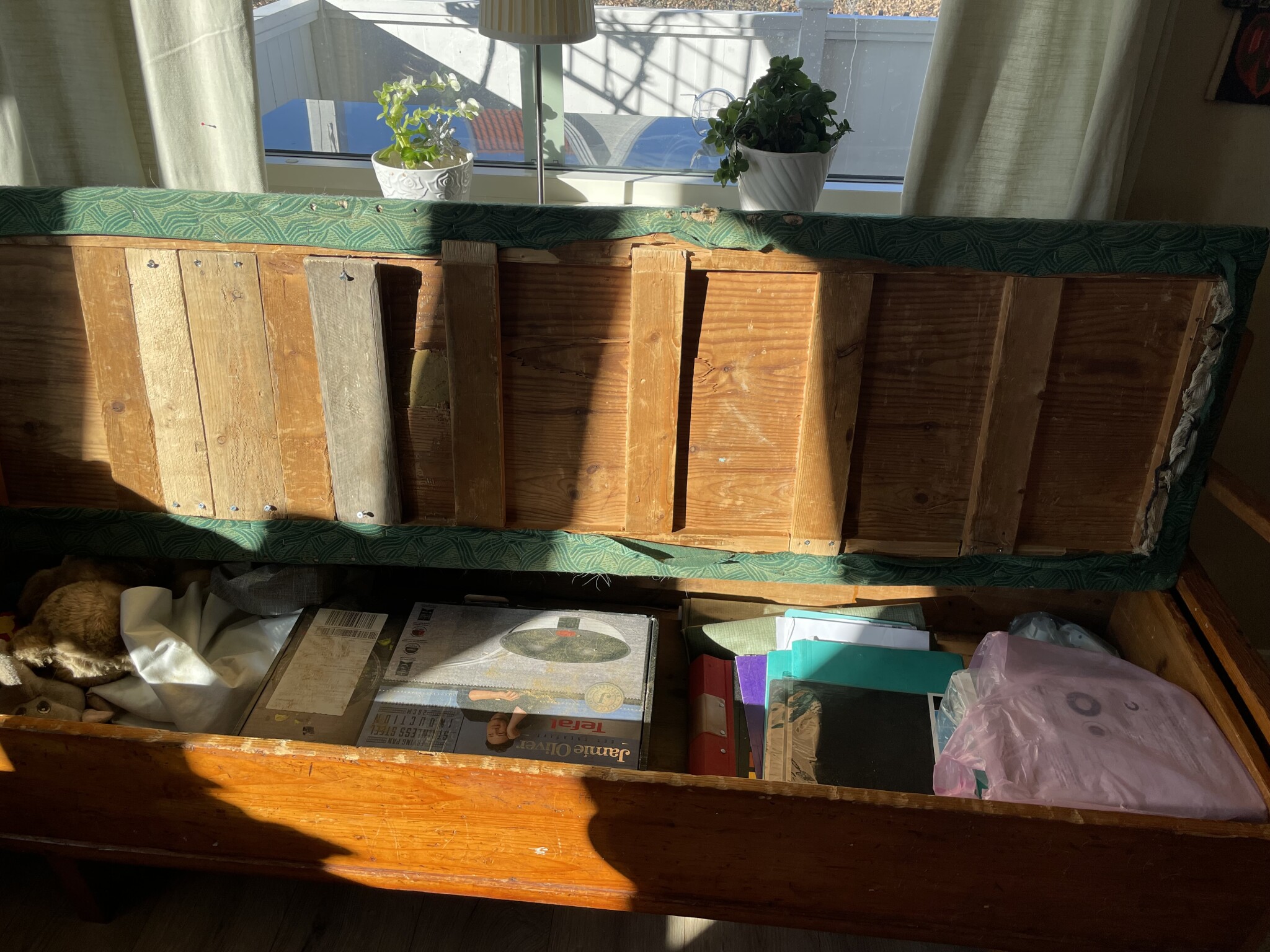

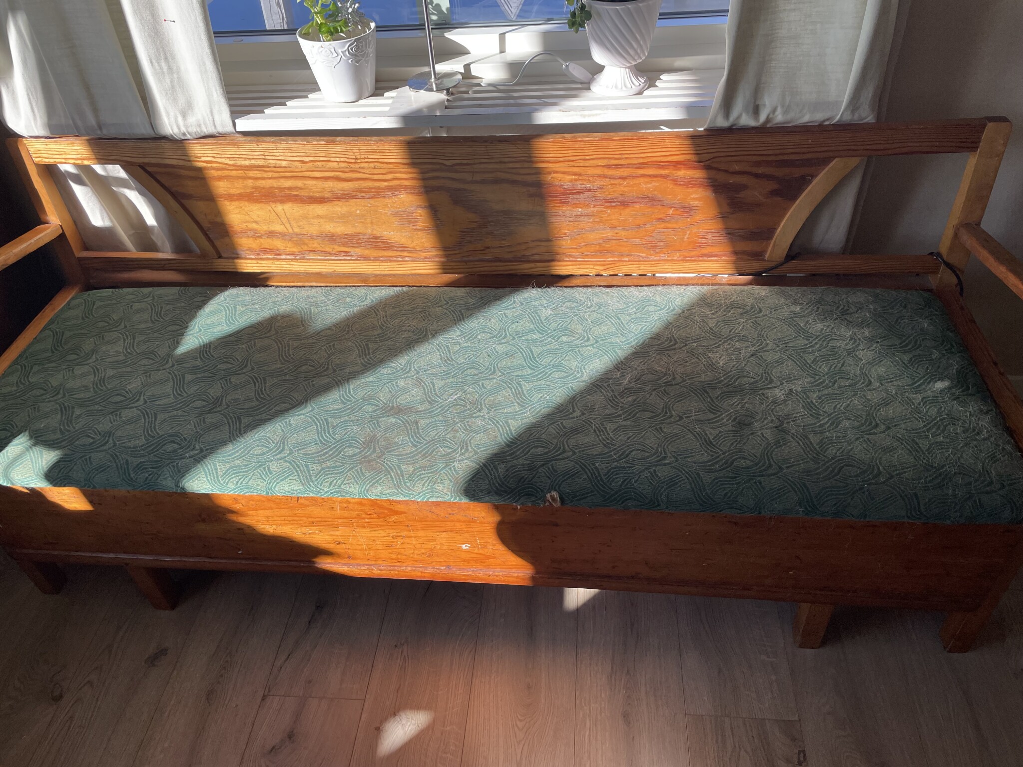

Hej! Jag ska hjälpa mina föräldrar att fixa locket på deras dräng soffa! Längden är 173 lång och den är 53 bred! Kan någon tipsa vilket material jag ska använda?!

Vill du ha stoppat lock så riv dän det gamla tyget och sy ett nytt. Eller slipa och lacka det nystrippade locket och lägg på lösa dynor.

Tänkte inte på dynor men vilken bra idé! Tack för tipset!
Vet inte riktigt vilket träslag jag ska använda mig av. Behöver göra om den helt!
Limträskiva borde väl funka. Skumplast finns bland annat på ohlssons tyg, de brukar finnas runt om i landet. Det blir ganska hårt trots skum så ett tips är att sätta liggunderlag under. En rejäl häftapparat behövs om du stiftar fast tyget. Fuskskinn i stället för tyg kan vara bra om man kommer behöva torka av locket.
/Carro
Du behöver inget nytt lock. Ta bort allt som går att ta bort från det. Slipa sedan rent och jämnt med slipmaskin. Lacka.
Håller med ricebridge, locket ser ut att vara gjort av ett par fina furubrädor så ingen anledning att byta ut det om stoppningen inte döljer något riktigt anskrämligt.
Att hyvla eller sickla är dock enligt mitt tycke mycket trevligare än att slipa och ger nästan bättre resultat om det görs rätt.
Möjligen att de iskruvade förstyvningarna skulle vinna på att sättas med krypklossar ( https://runeberg.org/pedsnick/0182.html ) i ändarna och skruv bara i mitten (en räcker men du kan nog sätta en på vardera sida fogen mellan brädorna) istället för skruv i ändarna för att låta träet röra sig med luftfuktigheten. (Slövarianten är att sätta skruvarna vid ändarna i spår. Känner du dig ambitiös kan du såklart också grada ( https://runeberg.org/pedsnick/0160.html ) fast tvärslåarna istället.)
