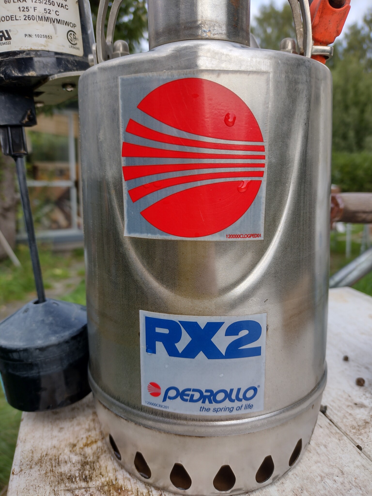

Har en dräneringspump Pedrello RXM2-GM installerad nov-19 för pumpning av dräneringsvatten. Vatten rinner oavbrutet i dräneringsledningarna och pumpen har varit igång konstant sedan 21 dec. Tydligen höga grundvattennivåer nu. I helgen har den stannat tre gånger trots att det har varit vatten i brunnen. Jag har själv räknat ut att det räcker att den går 15 min per timme för att vatttennivån i brunnen inte ska komma upp till dräneringsledningarna och har därför satt en timer på den. Detta dels för att spara pengar men också för att undvika att den blir överhettad. Har lyft upp pumpen o gjort en okulär besiktning men kan inte se några fel på den, ej heller på vippan. Nån idé om varför den stannar trots att det rinner vatten? Problemet är ju att om man inte har koll kan vatten ledas in i dräneringsledningarna och på sikt skada huset. Är man exempelvis inte hemma under en vecka kan det ju bli problem.

Hur suger pumpen ?
Har du sandfälla?
Sand o grus eller växtmaterial kan låsa pumpen
Ta en hink borra hål i sidorna på lämplig höjd sätt hinken och pumpen så att hinken fylls och pumpen inte kan suga sand
Om vippan läcker oxideras kontakten
Då kan pumpen bli opålitlig...
Så tejpa vippan i pumpande läge och kör bara timer en period

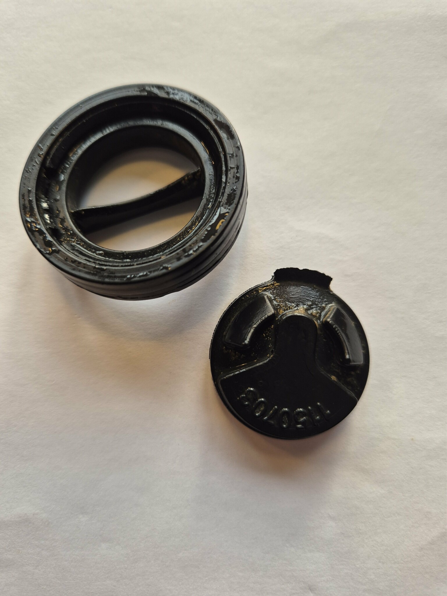

Jag hade också problem med min pump av samma märke och modell. Pumpen lät som att den (försökte) jobbade men utan att pumpa ut något vatten. Efter en del frustration upptäckte jag vad som var problemet i mitt fall. I röret precis ovanför pumpen sitter en backventil där platbiten som fungerar som stopp hade gått av i fästet. Usel konstruktion där en tunn plastbit funkar som "gångjärn". Den platbiten hade gått av så att membranet istället hindrade vattnet från att pumpas ut.Ludde Jakobsson skrev:
Bild på den trasiga backventilen. Tog bort den och nu pumpas vatten ut, men det rinner tillbaka lite varje gång pumpen stannar.
Min funkade ibland. så jag skulle titta på backventilen, om du inte redan gjort det. Backventilen sitter mellan pumpen och mässingsutkastet om du har samma konstruktion som mig, dvs det är inte i pumpen som backventilen sitter utan den sitter externt i ett rör som är ca 8 cm långt. Jag har nu kört min pump i ett år ca utan problem utan backventil.J jonto786 skrev:Jag hade också problem med min pump av samma märke och modell. Pumpen lät som att den (försökte) jobbade men utan att pumpa ut något vatten. Efter en del frustration upptäckte jag vad som var problemet i mitt fall. I röret precis ovanför pumpen sitter en backventil där platbiten som fungerar som stopp hade gått av i fästet. Usel konstruktion där en tunn plastbit funkar som "gångjärn". Den platbiten hade gått av så att membranet istället hindrade vattnet från att pumpas ut.
