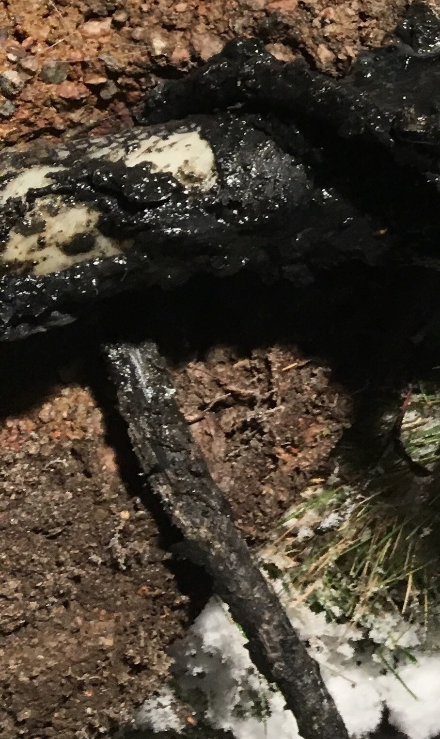

Jag har en dräneringspump i fördelningsbrunnen som helt plötsligt har börjat lösa ut jordfelsbrytaren.
Den har inte varit inkopplad hela tiden då det inte behövts, utan ca 1g/2 veckor.
Nu är det väldigt fullt i brunnen, och pumpen löser ut JFB oavsett vart jag sätter den.
Det märkliga är att den kan sitta i pannrummet på en 6A säkring i ca 15 min, men kopplar jag i samma uttag som tvättmaskinen sitter, så löser JFB direkt.
Hål på kabeln?
Ringer man elektriker eller rörmokare?

En motor bör väll aldrig gå över en jordfelsbrytare?
Viss isoleringsförsämring i lindningen kan väll ge störningar som jordfelsbrytaren löser på.
Men börja med att kolla kablaget.
Isoleringen till elkabeln hade nötts sönder. Det är dock märkligt att jag kunnat köra pumpen fram tills för en vecka sen, då det ser ut som om att det varit så i flera år. Eller kan kabeln ha brunnit i brunnen?! (No pun intended)
