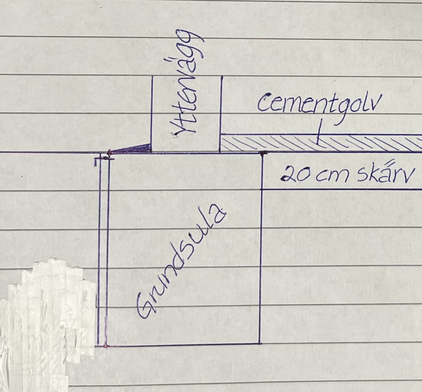

Jag är stolt ägare av ett 40-talshus där vi tänkte bygga om lite på undervåningen. Det visade sig att dränering helt saknas på ena sidan av huset vilket inte varit något problem hittills då ytorna i den delen av huset utgörs av badrum, tvättstuga och pannrum och huset dessutom är grundlagt i sand.
Nu skall vi bygga om lite och göra tvättstugan till sovrum så jag skulle behöva ta tag i dräneringen. Frågan är om det räcker med platonmatta, dräneringsslang och kross eller om det är bättre att sätta 10cm pordrän? Vi har tänkt att lägga pordrän eller motsvarande mot marken på insidan också och lägga golvvärme ovanpå men vi tänkte leja ut arbetet på insidan av huset.
Så fråga:
Räcker det med platon eller bör jag sätta 10cm pordrän när jag ändå är igång och gräver? Vad tycker ni?
MVH
Magnus

Om du gräver är det enligt mig lika bra att isolera, materialkostnaden är en mindre del.
