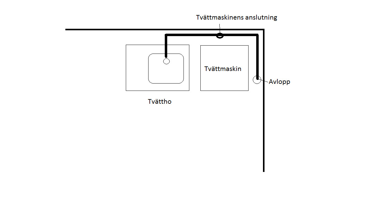

En snabb fråga jag hoppas på få svar på innan jag ska inhandla lite grejer till tvättstugan imorgon.
Har tänkt ansluta en tvättho samt tvättmaskin via vita 32mm-rör till ett 50mm-avlopp i golvet bredvid tvättmaskinen. Det innebär att röret kommer behöva gå "horisontellt" (såklart med visst fall), en sträcka om kanske totalt 2-2,5 meter. Hon blir längst ut, dvs längst ifrån avloppet och tvättmaskinen är tänkt att anslutas via ett tvättmaskinsavlopp (modell "tratt" man hänger maskinens avloppsslang i) och detta är då tänkt att anslutas på röret som kommer från hon ner i avloppet. Se bild.
Frågan lyder; kan man använda en t-koppling som anslutning för tvättmaskinen, eller finns det risk för att maskinens vatten ska kunna rinna åt fel håll och upp igenom hons bottenventil då? Vad vore mest fackmannamässigt (utan att man bilar upp hela golvet och drar om avloppsrören helt)?
Ska vardera avlopp anslutas separat och delas upp i en vertikalt monterad y-gren direkt monterad på röret ur golvet?
(Anledningen till att jag tänkt använda just 32mm är för att hons avlopp redan har den dimensionen, hejda mig om det är en dålig idé, förmodligen kommer inte maskinen och hon användas samtidigt särskilt ofta.)
Tror också att det går bra.
Om du vill vara lite extra försiktig så kanske du kan använda en 45 graders Y-skarv istället för en 90 graders T-skarv. Då får du vattnet att rinna iväg åt rätt håll.
