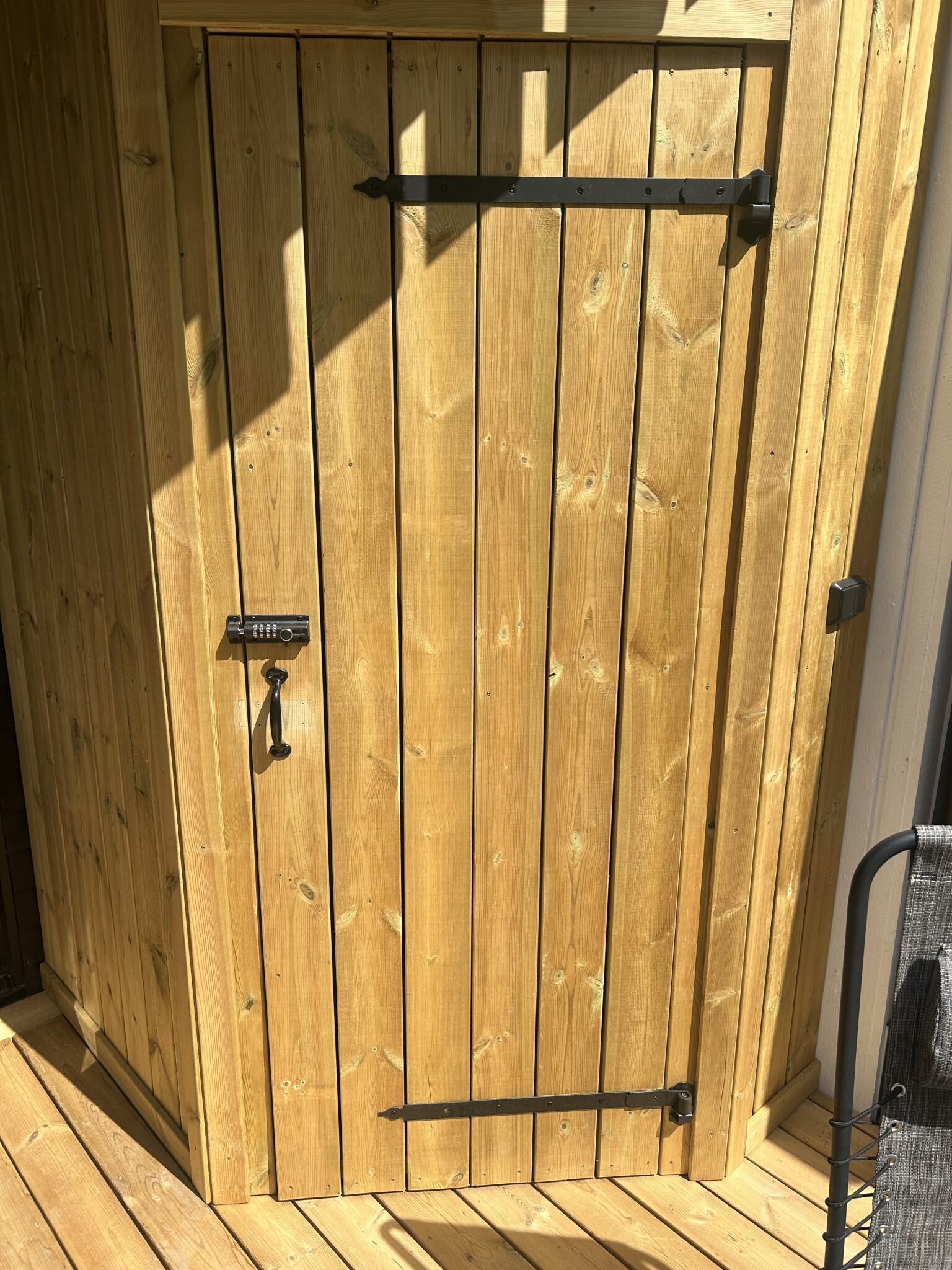

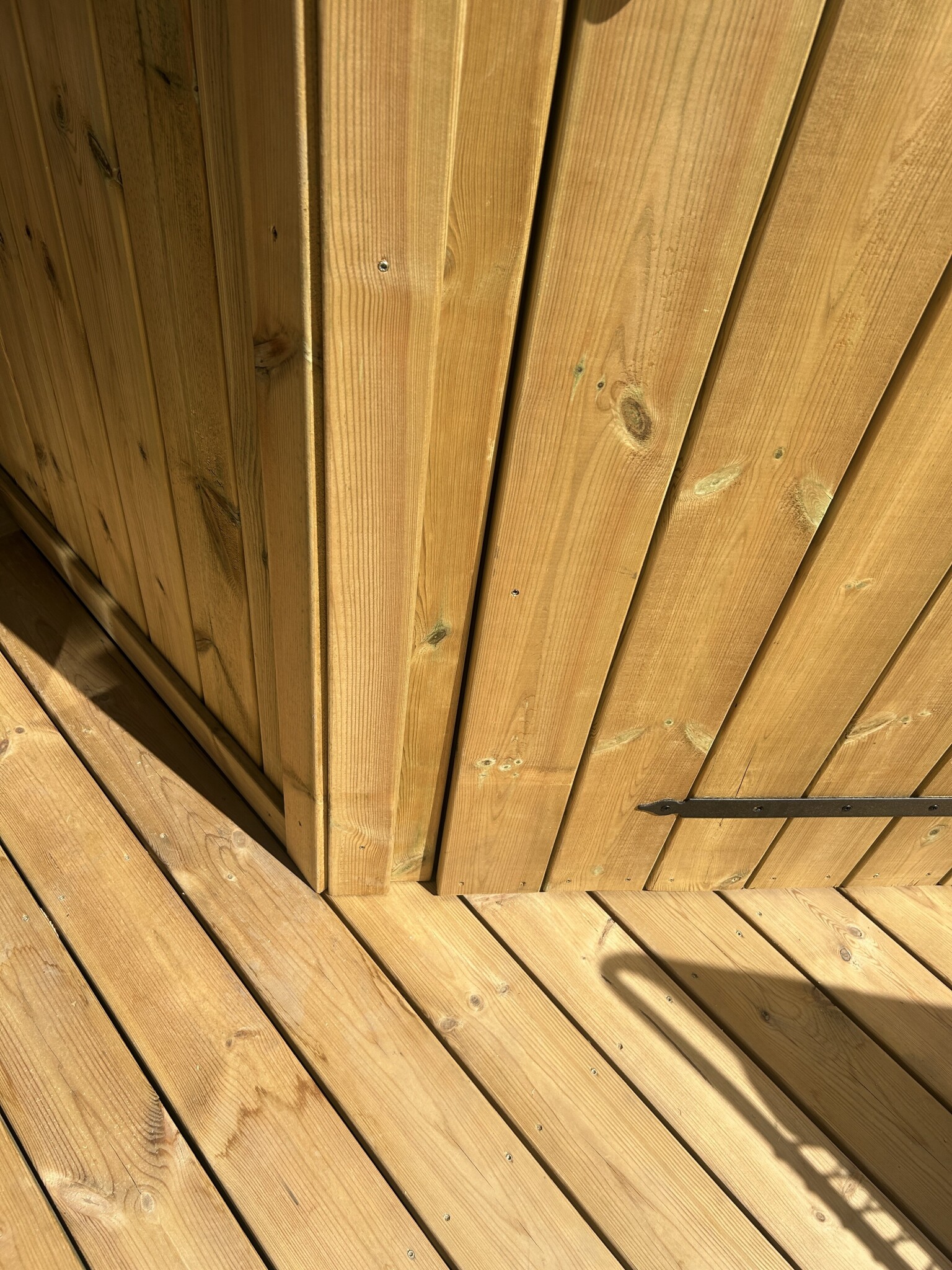

Har en förrådsdörr (eller dörr till skjul) som slagit sig lite. Går in i ovankant och ut i nederkant på handtagssida.
Finns det något jag kan göra för att ”räta upp den”?

Du kan testa att pressa den så den blir fyrkantig igen. Lyssna på trät för att se hur mycket det knakar. Hur mycket dörren tål kontra vad som behövs måste du testa. Metoden kan variera men ett plant betonggolv och kroppsvikt kan funka.
Når du acceptabel räthet så sätt dit snedsträvan som saknas, från nedre gångjärnet upp till icke gångjärnsida.

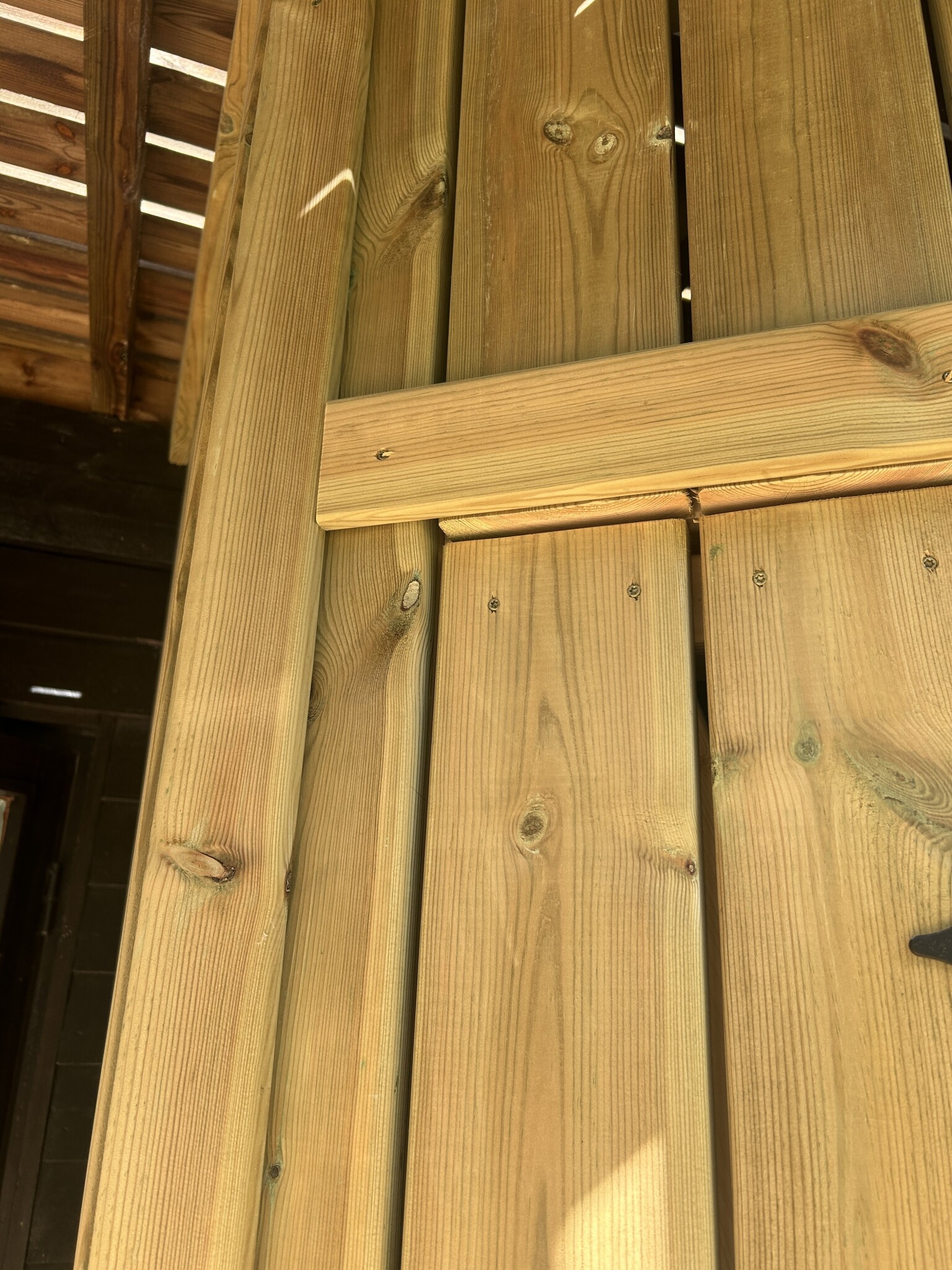

Jag hat snedsträva, men på insidan av dörren!
Då skulle jag lossar den, försöka räta upp dörren och se om strävan kan fästas på ett annat sätt och mer i spänn. Jag tolkade bild två som insidan på dörren.
Jag förutsätter också att det inte är gångjärnen som sjunkit/dragits ut/böjt sig.
