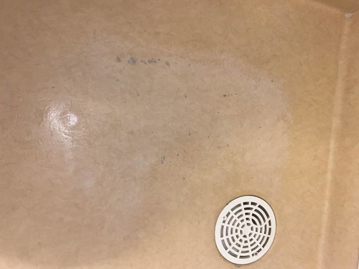

Jag funderar först och främst om detta är en fuktskada i mitt badrum som jag måste åtgärda snarast. Kan jag skicka detta till säljaren och få ut de på dolt fel?
Det är en ihålig buckla vid vattenbrunnen.
Tätskiktet är ovanför klamringen.
Som ni ser på bild 3 så rinner vattnet ej ner helt pga bucklan.

Ej dolt då du kan se det själv, case closed!
Även bucklan? För den såg/ser man inte för en man duschar.
Tyvärr, du ska besiktiga det du köper, då syns/märks detta. Samt att badrummet är så gammalt att det förmodligen helt avskrivet redan :(
Du behöver inte ens tänka tanken på dolt fel, fundera mer på hur du ska lägga upp renoveringen.
Behöver jag renovera direkt eller inom några år? Innan det blir försent..

Om du trycker på våtrumsmattan runt golvbrunnen, vad känner du då? Är det hårt, så mattan fortfarande sitter fast på underlaget? Eller fjädrar mattan, för att den har lossnat från underlaget pga fuktskada?

Mattan har ju släppt och vatten har fritt inträde så ganska snart skulle jag säga. Var finns badrummet? Vad är golvet byggt av?

Den är hård 3/4 av golvbrunnen, vid bucklan är det mjukt.

Mattan är en heltäckningsmatta, men under vet jag inte.

Är det mjukt har du en fuktskada vid golvbrunnen. Skulle säga att du måste sluta duscha där omedelbart och påbörja renoveringen.
Värt att ha med sig inför framtiden är att du ALDRIG ens ska tänka tanken att någon annan ska ta ansvar för ditt hus, det är det du som ska göra. Det är oerhört sällsynt att få igenom anspråk på dolda fel, och i det här fallet är det fullständigt hopplöst.

Du har en spricka i mattan, ev. Har mattan också delvis krupit upp ur klämringen. Det är akut fel.
Som en akutåtgärd skulle man möjligen kunna täta med silikon eller liknande. Och hoppas att det håller tätt i några månader. Fukten som redan finns under matta kan torka ut nedåt.
Men det ber rött mycket på vad som finns under detta badrum. Är det ex i ett flerbostadshus, så kan det bli skador i lägenheten under. Då kan du bli skeståndsskyldig om du inte snarast åtgärdar.
