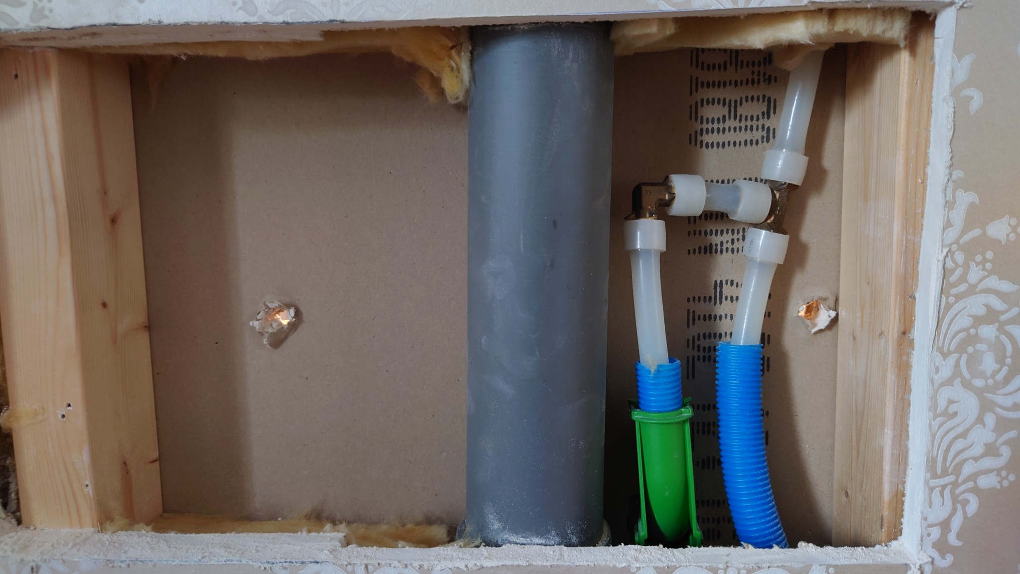

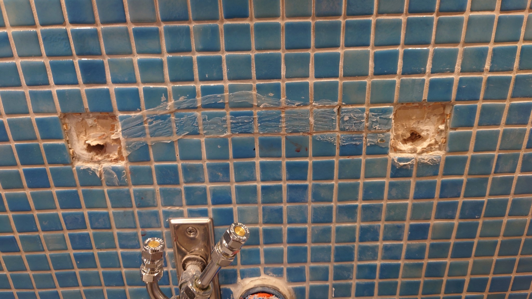

I samband med byte av 2 st. handfat så visade det sig att bultarna till iaf. det ena handfatet endast satt med plugg i dubbelgips och de var mer eller mindre limningen med silicon som höll det på plats.
Jag tog då upp ett hål i väggen som vätter mot badrummet för att kortla en regel att skruva i och upptäckte då denna skarvning av vattenledningarna.
Jag misstänker att det sitter liknande skarvning vid det andra handfatet.
Röret som sticker iväg uppåt går antingen till toalett, tvättmaskinen i angränsande tvättstuga eller badkaret.
Huset är byggt 2001 och vi köpte det 2016. Vilka regler gällde då avseende skarvar i vägg?
Jag var själv väldigt nöjd med att det är rör i rör i huset och har kännt mig trygg med det.
Vad gör man åt detta om man inte tänkt göra om hela badrummet?

Skulle skarvats synligt badrummet.
Skarvar skyddsrören, monterar korrekta genomföringar och byter slangarna?

Välkommen till forumet!
Du kan själv läsa gamla branschregler här:
https://www.bkr.se/fakta/tidigare-regler
Säker vatten gav ut de första branschreglerna först 2005: https://www.sakervatten.se/branschreglerna
På den tiden gjordes det mycket som inte är tillåtet längre eftersom det har lett till många dyra vattenskador.
Du förbättrar väl saken lite genom att inte stänga igen det upptagna hålet helt utan sätta in en inspektionslucka och lägga dit ett vattenlarm.
[länk]
Säker vatten gav ut de första branschreglerna först 2005: [länk]
Jag har konstaterat att den som sticker iväg går över innertaket till toaletten på motsatt vägg.
Ska även öppna upp väggen bakom det andra handfatet för att kolla om det det är skarvat från detta eller om det är draget från fördelaren som även den gömmer sig i en vägg
Jag misstänker att det tog slut med anslutningar på fördelaren för tappvattnet och man skarvade från ett av handfaten istället.
