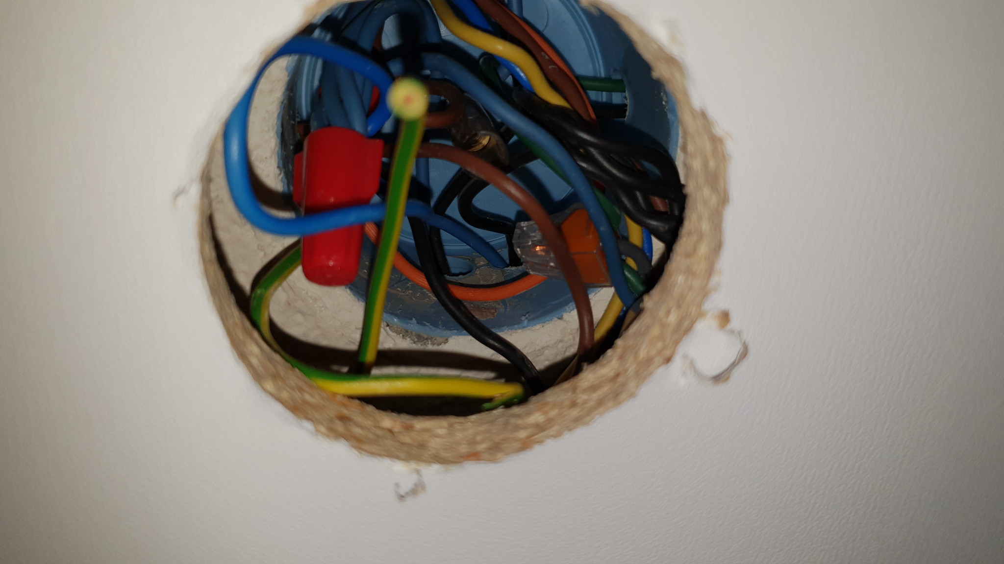

I dag var vi och hjälpte en kund vars lägenhet var totalrenoverad. Av förra ägaren själv visade det sig. (även elinstallationerna). Allt var tyvärr fel! Inget av dessa fel upptäcktes i mäklarens "vanliga" besiktning.
I badrummet hade han lagt 230V elgolvvärme. Både jordanslutning och jordfelsbrytare saknades. Han (och även nya ägaren) har små barn som kryper omkring där på det blöta klinkergolvet, kunde gått illa om det blivit isolationsfel på kabeln. Jordledare fanns framdragen till termostaten men den slutade i nästa dosa (förbyggd takdosa i hallen.)
I köket så gick diskmaskin, micro, ugn och bänkbelysningen på samma 10A säkring. Funkade inte så bra att använda köket tyckte nya ägaren.

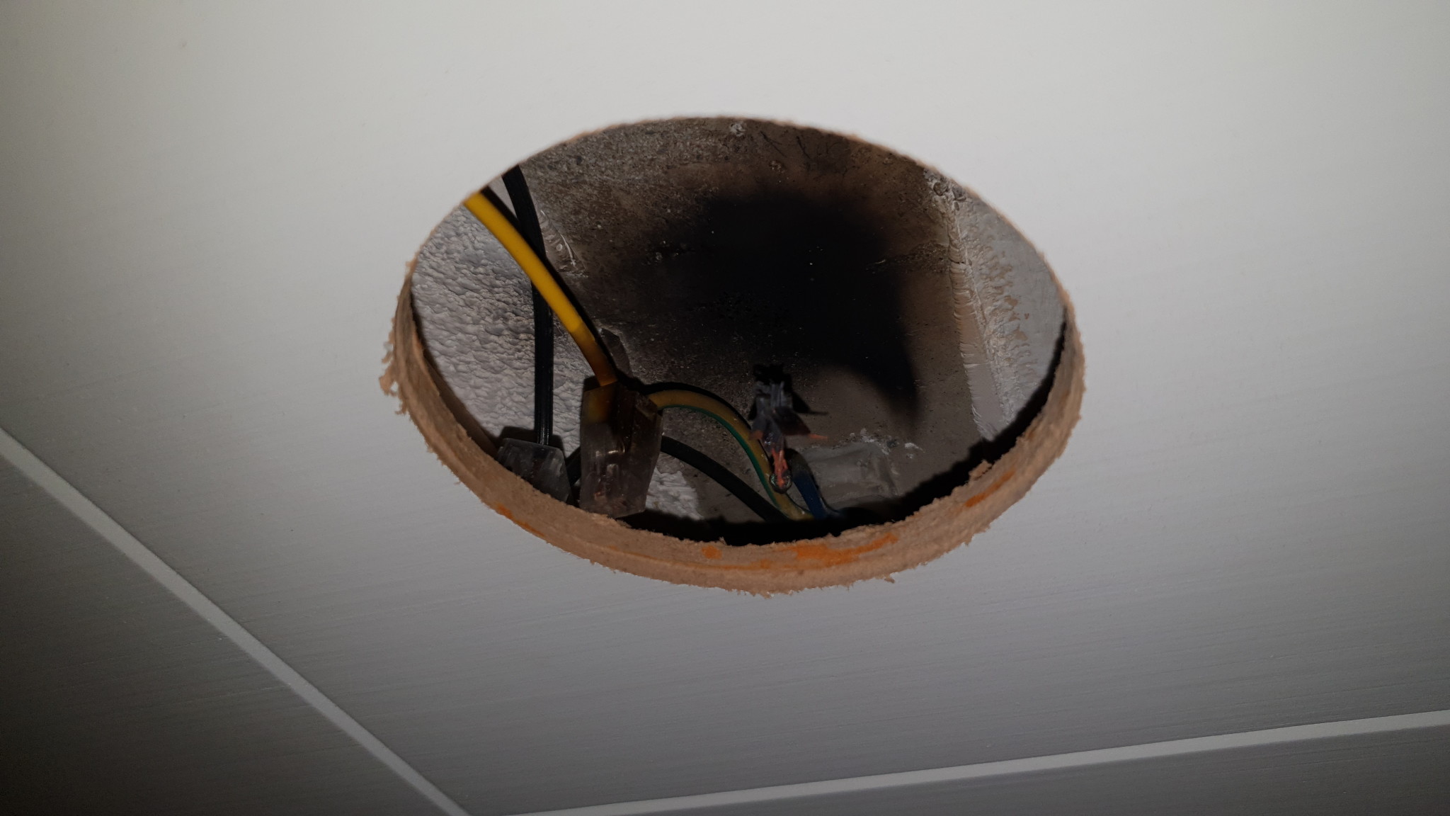

Nollan till denna matning hade brunnit av i en dold skarv i nya taket. Så för att få det att funka hade han "skaffat ny nolla" genom att bygla från jord i uttaget.
Alla tak var nedsänkta och ALLA takdosor var förbyggda. I nya taket hade han dragit lös FK till all ny el.

Huga vilka läskiga fel. Men bara det att det saknas JFB med 230V golvvärme syns ju tydligt och den typen av saker tycker jag att en vanlig besiktning borde ta. Vet att el brukar undantas men att kolla till centralen och se en sådan ska borde kunna krävas.
Problemet är ju att de flesta sakerna inte märks förens något händer, och få kan det gå riktigt illa. Men mäklaren gör ingen besiktning och görs det en överlåtelsebesiktning så ingår inte elen. Dessa fel hade dock kunnat upptäckas vid en elbesiktning. Det man kan konstatera är att man som säljare bör besiktiga. Mäklare är också ofta okunniga och saknar intresse att följa upp. En tråd om ruttna mäklare?
Jag tror inte att det var medvetet. Vet man hur det ska vara fuskar man inte så.

Vet ej om begreppet finns i BRF-världen men kan det klassas som dolt fel? Vid nyrenoverad lägenhet bör man väl knappast anta möjligheten att vissa fel (som dessa) kan finnas.
