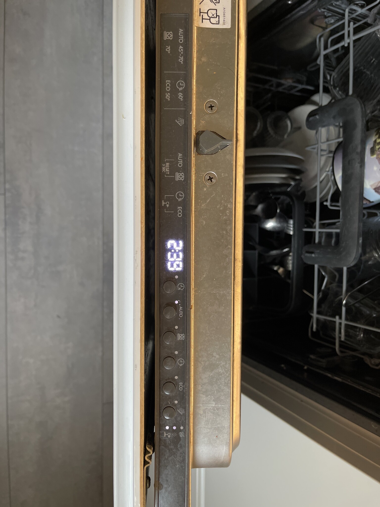

Hej, undrar om nån här har tips på felsökning, inbyggnadsdiskmaskin från ikea som inte vill starta, verkar vara låst på auto programmet och det går inte att ändra nåt på displayen vad man än trycker på, diskmaskinen startar inte sen heller, verkar vara nåt elektronikfel eftersom den inte vill starta och displayen är låst (provade att dra ut sladden)
Någon som har några smarta ideer?
  • Inbyggnadsdiskmaskin med låst program och osvarande display; dörren är öppen och maskinens frontpanel visar en digital display med koden 239.
Du har provat att hålla in Auto och knappen bredvid i minst tre sekunder? Du kopplade ur diskmaskinen en längre stund, inte bara ur-i?
ska prova en längre stund, det går att stänga av med strömknappen längst till vänster (syns ej på bild men när den är på igen är den låst till auto, du menar hålla i ström och auto i 3 sek?

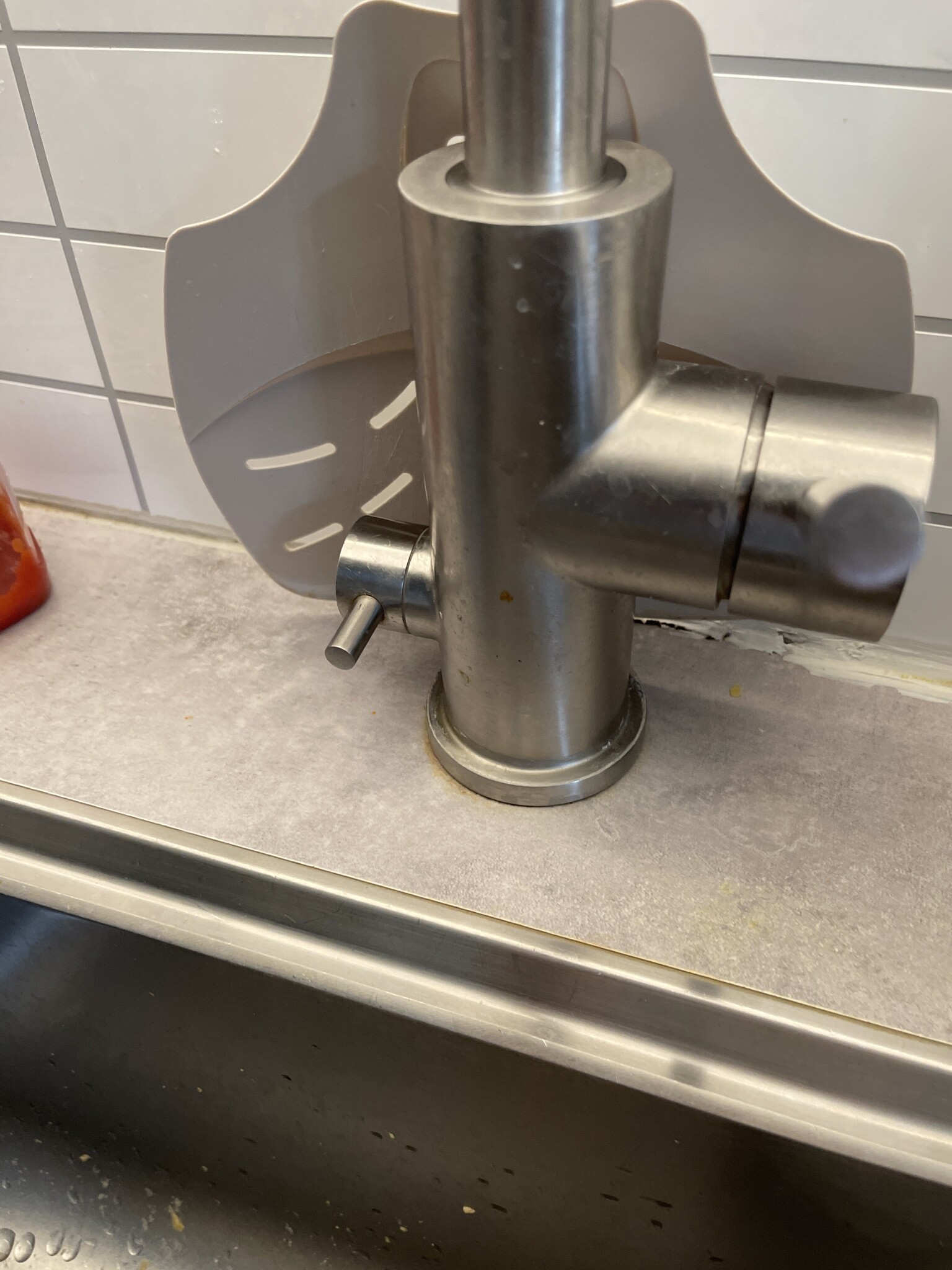

haha, verkade vara nåt så enkelt att detta vred råkade stå fel, någon måste ha kommit åt den.

Det var ju bra att den kom igång. 👍 Det jag menade att det står "reset" med två streck till både Auto och gryt-knapparna. Dvs tycker man på båda så borde den nollställas. Hade ju dock inte hjälpt i detta fall.
C
Knepigt problem. Trodde "alla" maskiner hade indikation för att maskinen inte får vatten - en liten symbol med en vattenkran. Men det kanske är unikt för Bosch/Siemens(?)
