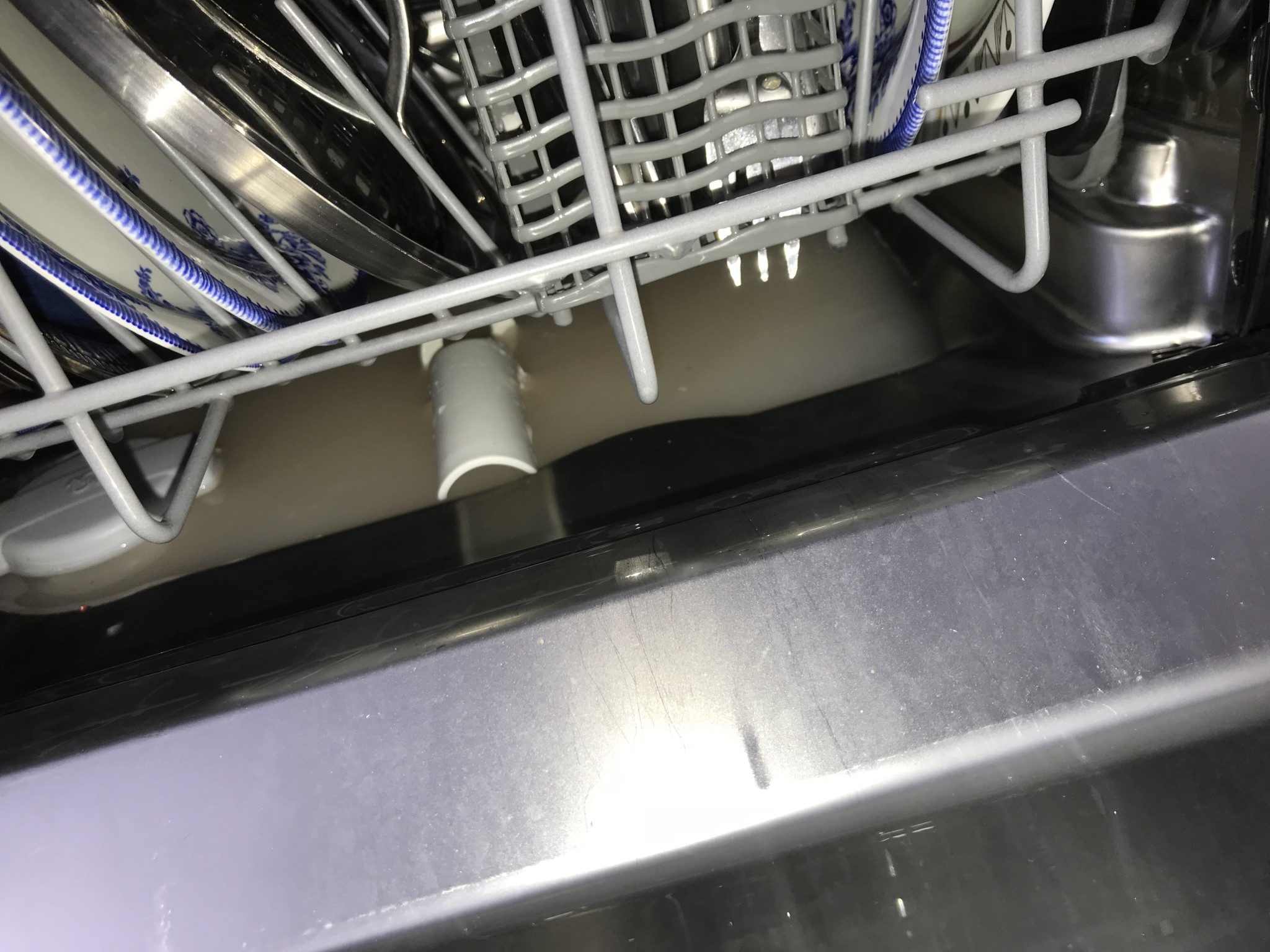

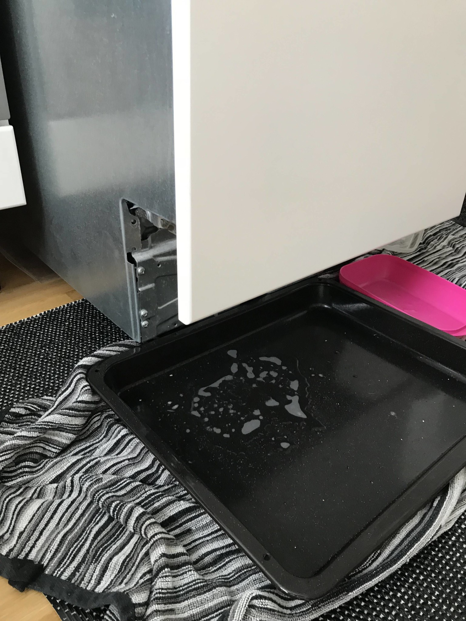

Läcker vatten i framkant. Vattnet droppar i "pulser". Bytt nedre lucktätning men det hjälpte inte, nästan så det läcker mer.
Öppnade idag maskinen under pågående program. Uppfattar som att vattnet inte rinner undan tillräckligt snabbt (Se bild).

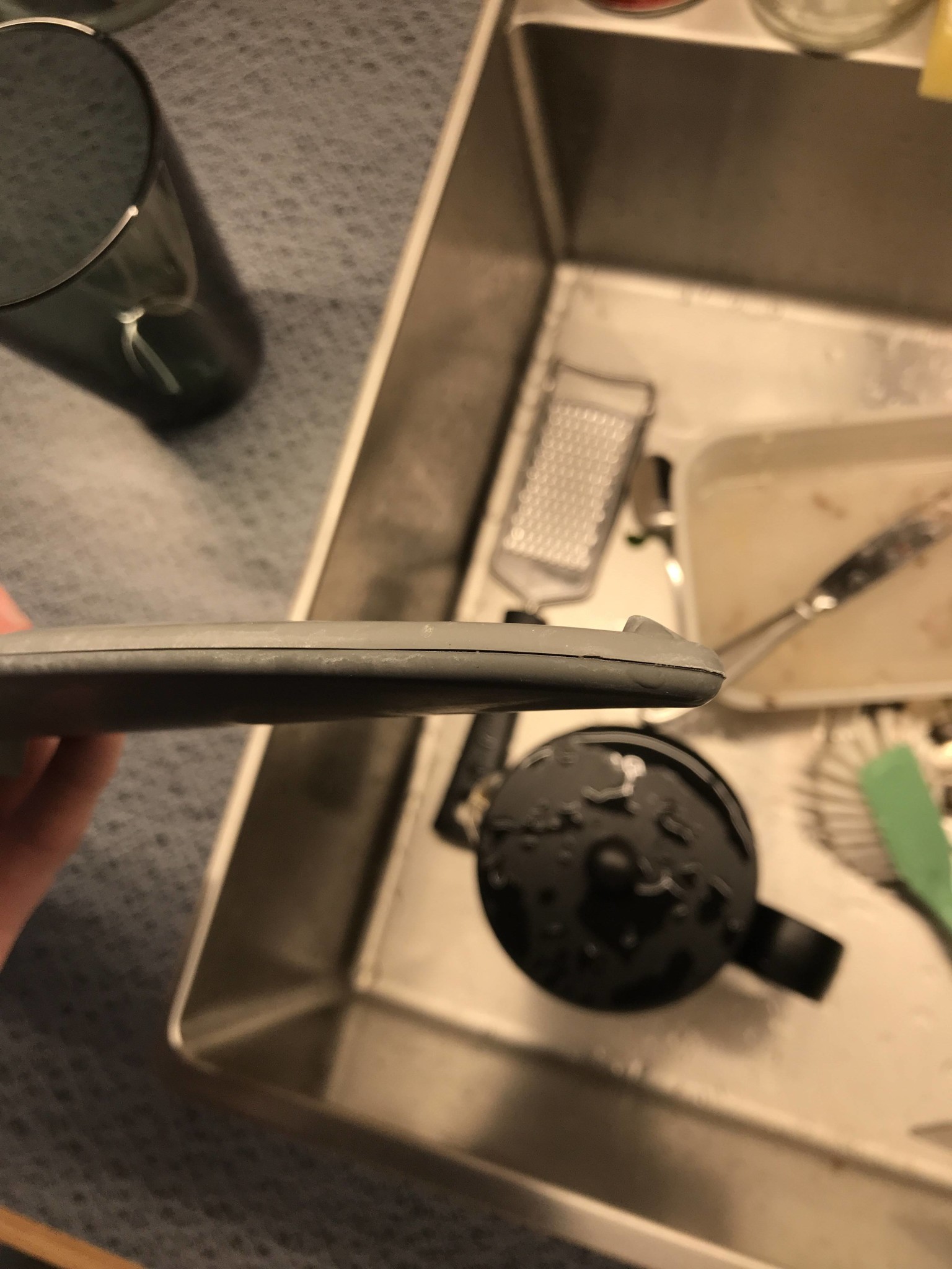

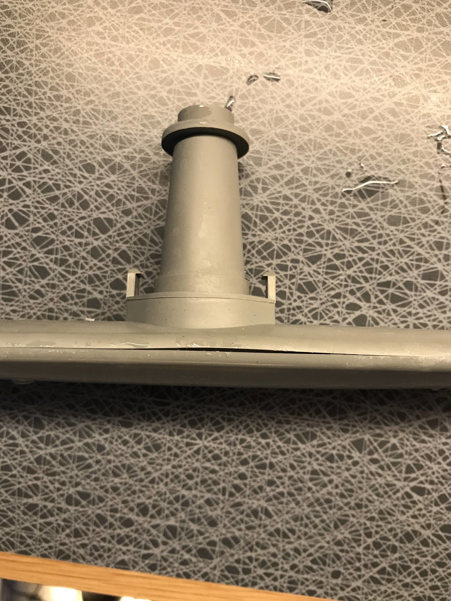

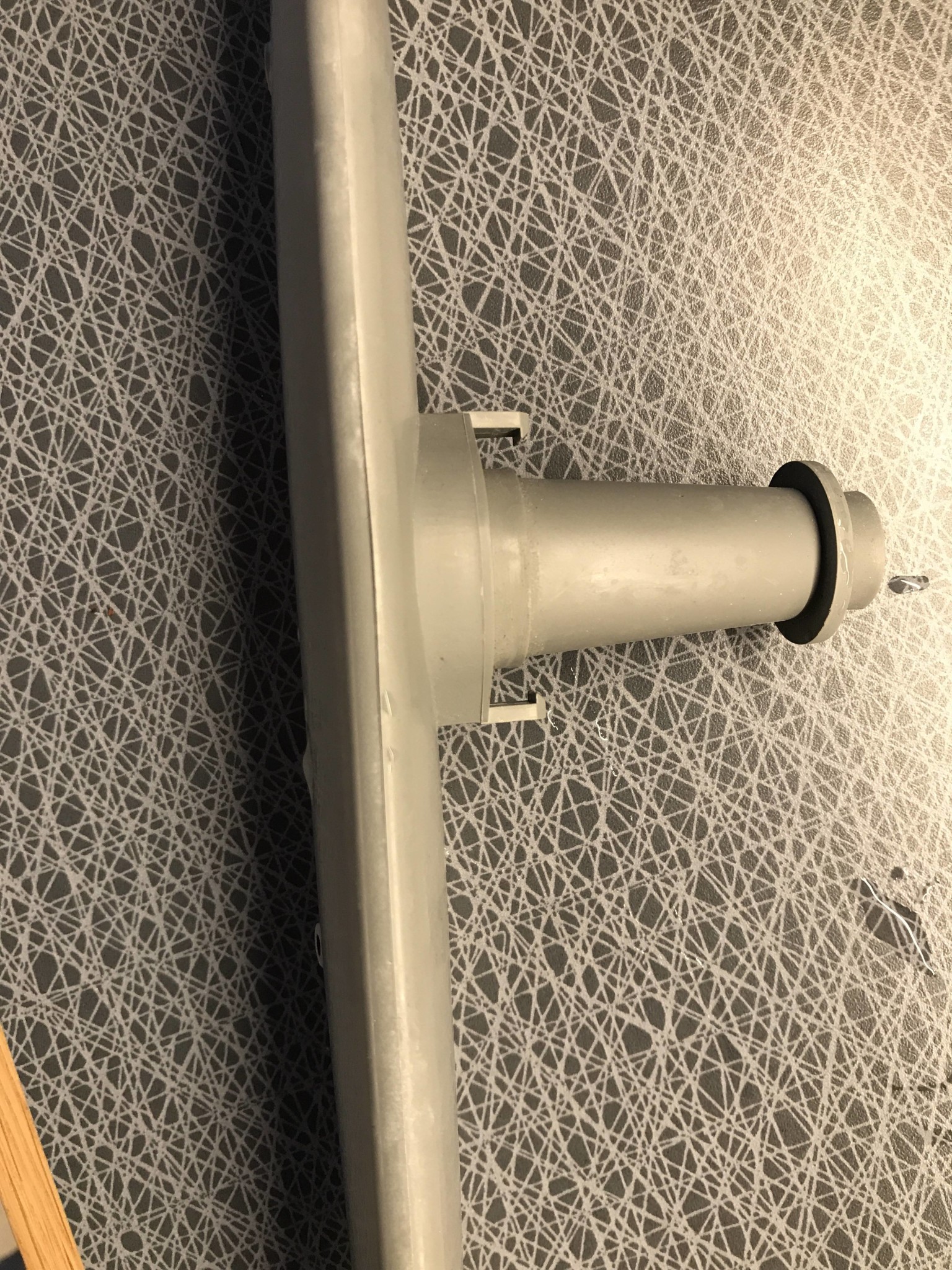

med största sannolikhet din undre spolarm måste bytas pga spricka i svetsen mellan över o underdel

Här är tre bilder på nedre spolarm. Ser ut som rejält med sprickor?
Så vattennivån i maskinen såg inte orimlig ut?

Nä
Ok. Då testar vi med en ny undre spolarm. Återkommer
Beställt både övre och nedre spolarm då jag såg att även den övre spruckit.
Uppdaterar när jag fått hem dem och bytt.
tobbbias
Liten update: testade att silvertejpa sprickorna på nedre spolarmen. Inget läckage. Tack electroluxarn :D

Hej! Tack för en bra tråd! Jag hade exakt samma problem med min Husqvarna och bytte nedre spolarm. Det slutade forsa ut vatten i alla fall, men fortfarande kommer det ut kanske en matsked vatten under ett program. Misstänker att den nedre listen i dörren behöver bytas. Dock har jag inte hittat någon information om hur man byter denna list. Electrolux har en instruktionsvideo för hur man byter den som ser ut som ett upp-och-nervänt U men inte den som sitter i luckan. Måste man demontera luckan?
