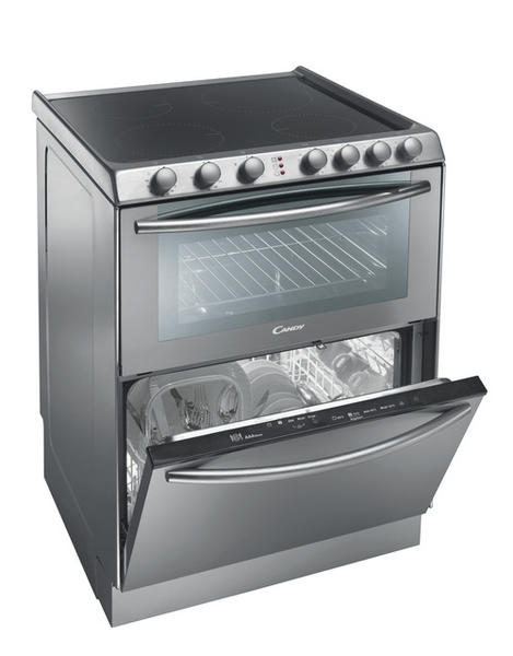

Känner du till att det finns en spis med inbyggd diskmaskin? Candy Trio heter den och kostar ca 13000:-.

Visst kanske jag kan byta ut spisen mot en med inbyggd diskmaskin som föreslogs men jag bor som sagt i en hyreslägenhet och jag vet inte hur länge till jag kommer att bo här så 13.000 känns lite i överkant, det är typ vad min bil är värd.
