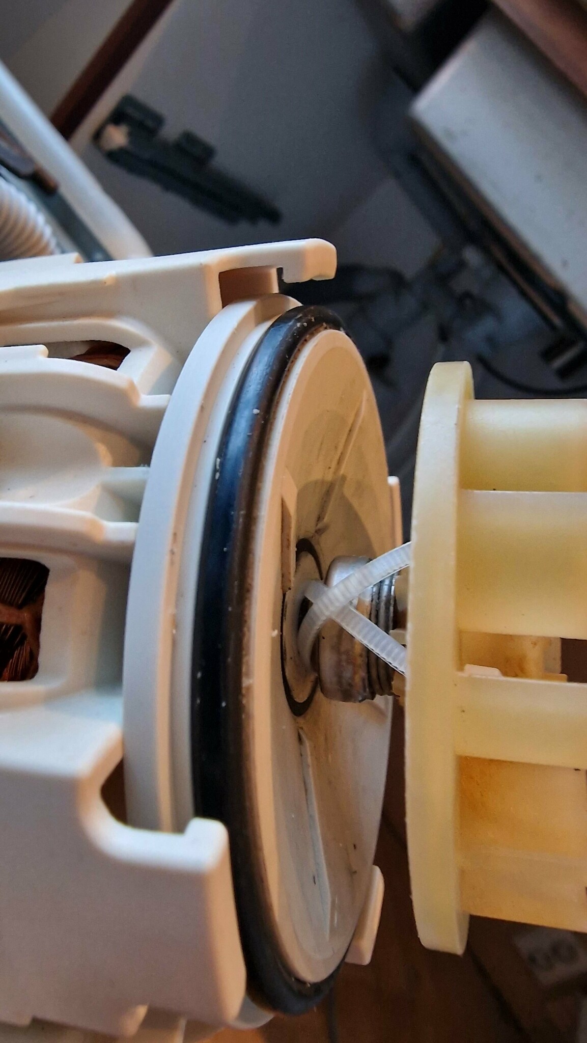

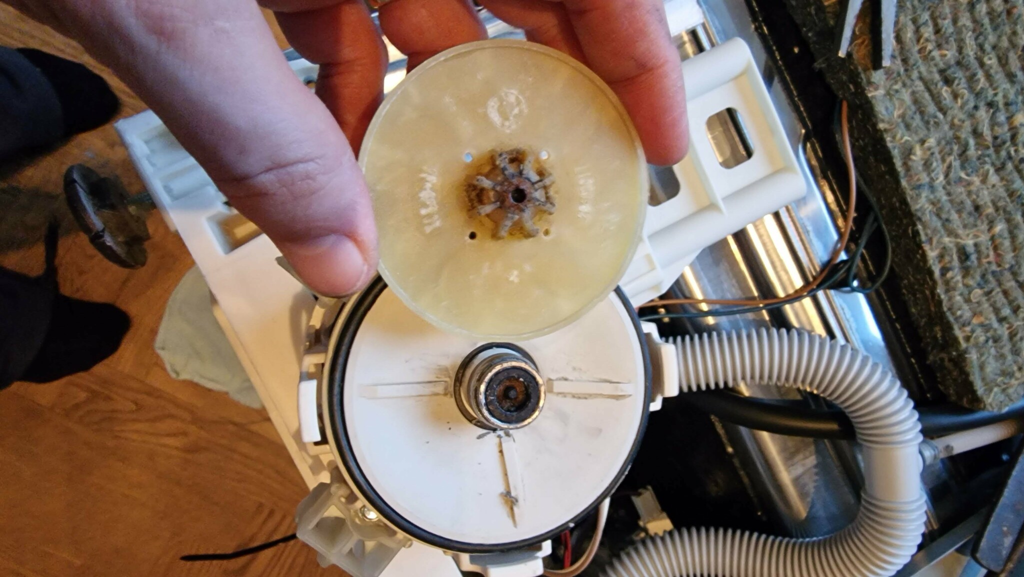

Min hade samma "symptom" som ovan beskrivet ...
* Cirkulationspumpen började låta lite annorlunda (vanliga fall helt tyst)
* två-tre diskningar senare, så går pumpmotorn, men det hörs att den snurrar alldeles för lätt och inte vatten pumpas runt i maskinen under diskningen...
Finns det andra än original-leverantörerna som säljer dessa?
Har plockat isär min fina Electrolux, men just vad gäller cirkulationspumpen verkar inte finnas nånting alls på deras hemsida....
Ser dock ett "partnummer" på impellern, men att googla det gav inget ... ("28403017") alt står det PP+GF30%

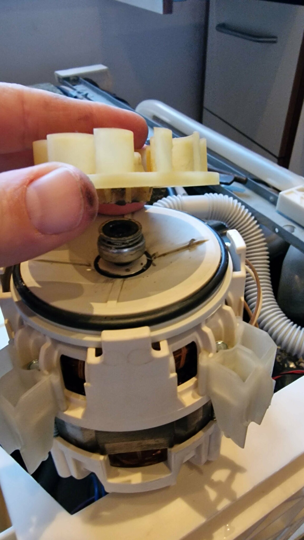

  • Person håller upp en cirkulationspumpdel från en diskmaskin, visar impellern med partnummer synligt.
  • Närbild på en demonterad cirkulationspump från en diskmaskin. En impeller lyfts av en hand, med maskinen delvis synlig i bakgrunden.

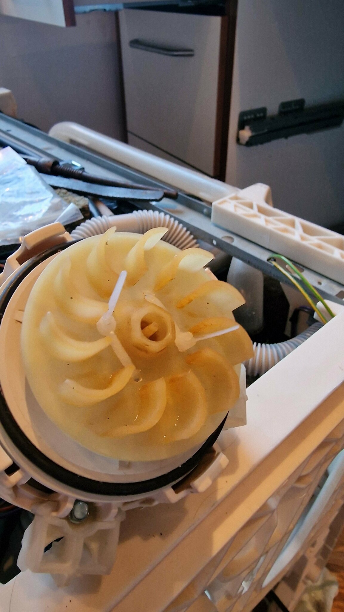

Denna "bush-fix" fick jag ihop men har inte lyckats få tätningen mellan pumphuset framstycke och bakstycke att täta - så nu läcker det där, precis som någon annan skrivit att det lätt gör ...
(ja, jag lägger upp bilden mest för att skapa ett leende, trodde nog inte att det skulle funka ..)
  • Hemmagjord reparation av plasthjul med buntband på ett pumphus, visande bristande tätning och humoristisk fix i renoveringssammanhang.
  • Hemmagjord reparation av pumphus med buntband, synlig tätning som läcker vid övergången mellan framstycke och bakstycke.

motorn är det inget fel på, men pumphjulet...

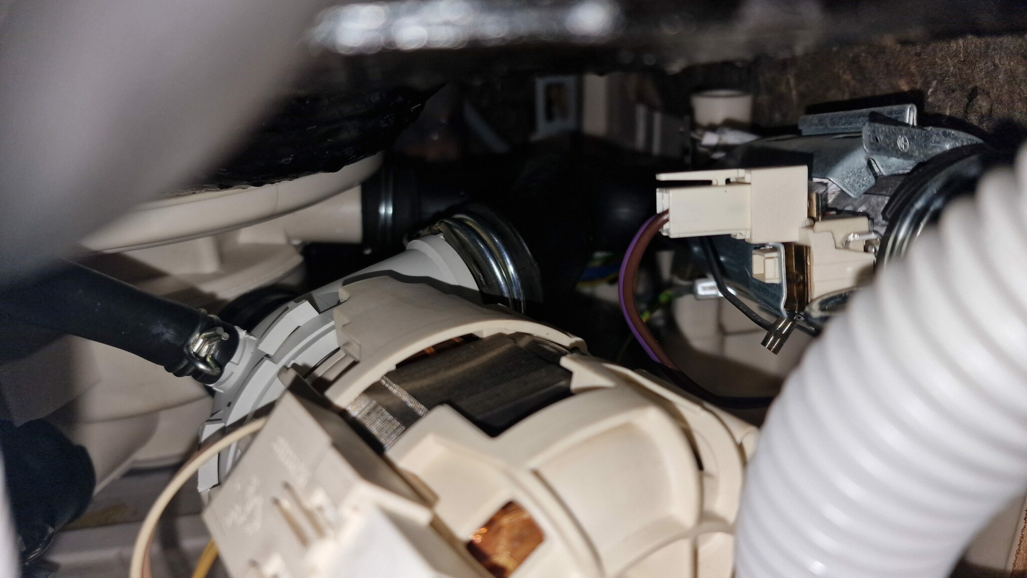

Pumphuset ser ut såhär...
  • Pumphus och anslutningar i en teknisk enhet, med tydliga kablar och rörkopplingar.
