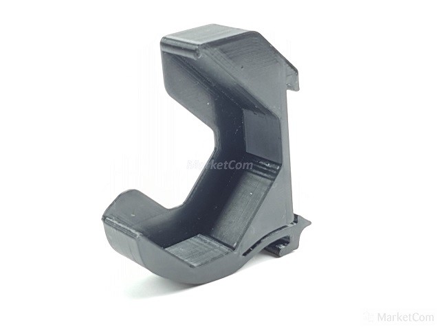

Jag håller på att planera lite eldragning hemma och en (galen?) tanke jag har är att samla alla belysningsrupper i några små normkapslingar på ett par-tre strategiska ställen och sätta all reglerutrustning där?
Då slipper man ju klättra runt på stege om/när man ska byta nåt eller para ihop sakerna efter strömavbrott/datorhaveri/etc...
Är det någon som har testat de hållare som finns till t ex Shelly för att sätta dom på DIN-skena?
Plejd har nåt liknande, men där sitter pucken på 'fel ledd' så den tar upp typ fyra modulplatser...
Blir det några problem med värmeutveckling? Störningar?

Just Shelly var kanske mest ett exempel på själva principen. Just nu lutar det mer åt något Z-wavealterativ, men shelly är inte uteslutet.
Sen finns de ju andra lösningar också som redan är förpackat i normapparater, men då bygger man oftast in sig i en sluten standard.
mina tre cent:tommib skrev:
-- Shelly 4 Pro verkar ha utgått från sortimentet tyvärr (och innehöll fyra reläer i en kapsel)
-- värme skulle jag inte var så bekymrad för, jag tror att alla Shellys har mindre än 1 W i egenkonsumtion, men en liten luftspalt är nog av godo
-- däremot sitter ju WiFi-antennen placerad inne i pucken (som för väldigt många små trådlösa puckar), så det kan ju vara ett argument för att lämna en liten lucka mellan dom (om dom inte har nära till routern), har man en metallkapsling så är det lite jobbigt...
