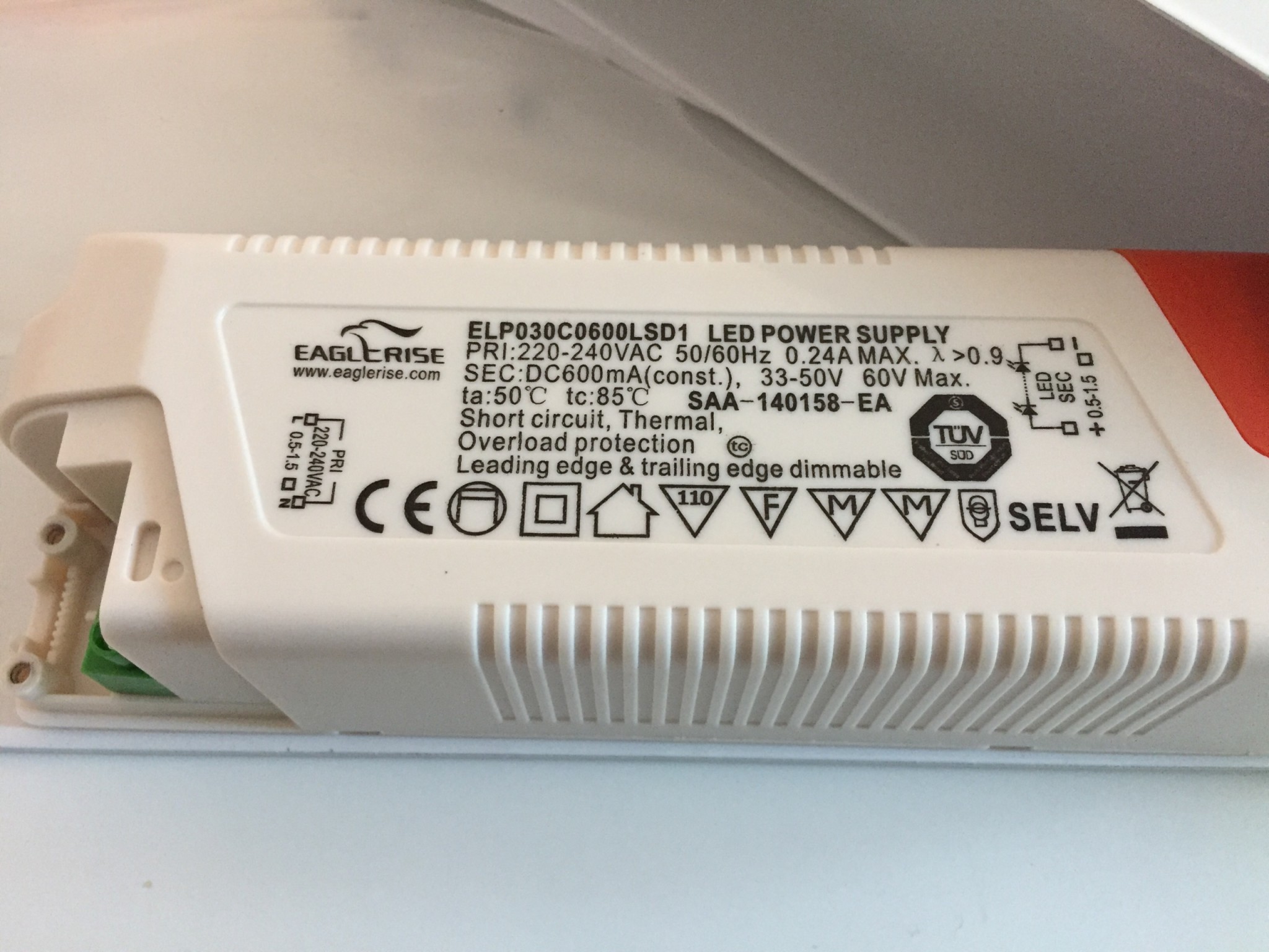

Jag satte precis upp en skena, Markslöjd Track, med fyra LED-spotlights idag som jag också tänkt dimma. Vi har ABB Jussi serien i vårt hus. Jag är inte så påläst men antar att dimmern i länken längst med är den som gäller - stämmer?
Driver. Jag har fyra 3W spottar i skenan. https://www.bauhaus.se/transformato...-5-8-spottar.html?nosto=nosto-other-purchases
LED-drivdon för spotlightsskena med olika tekniska specifikationer och säkerhetscertifieringar synliga.

På papperet ska den passa. Men om den fungerar bra i praktiken utan flimmer, dåligt reglerområde, surr etc går inte att säga.
