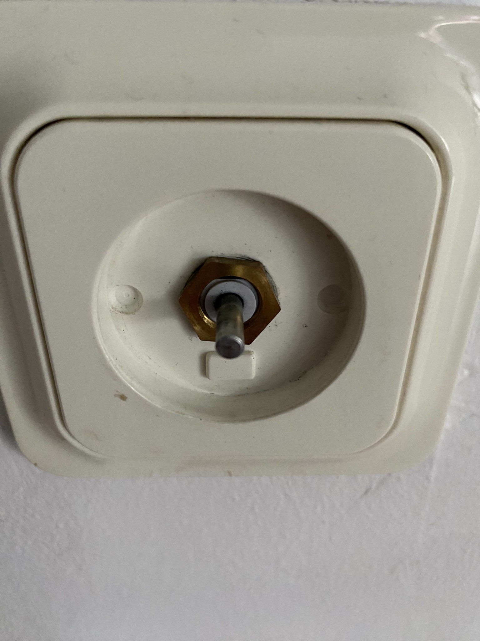

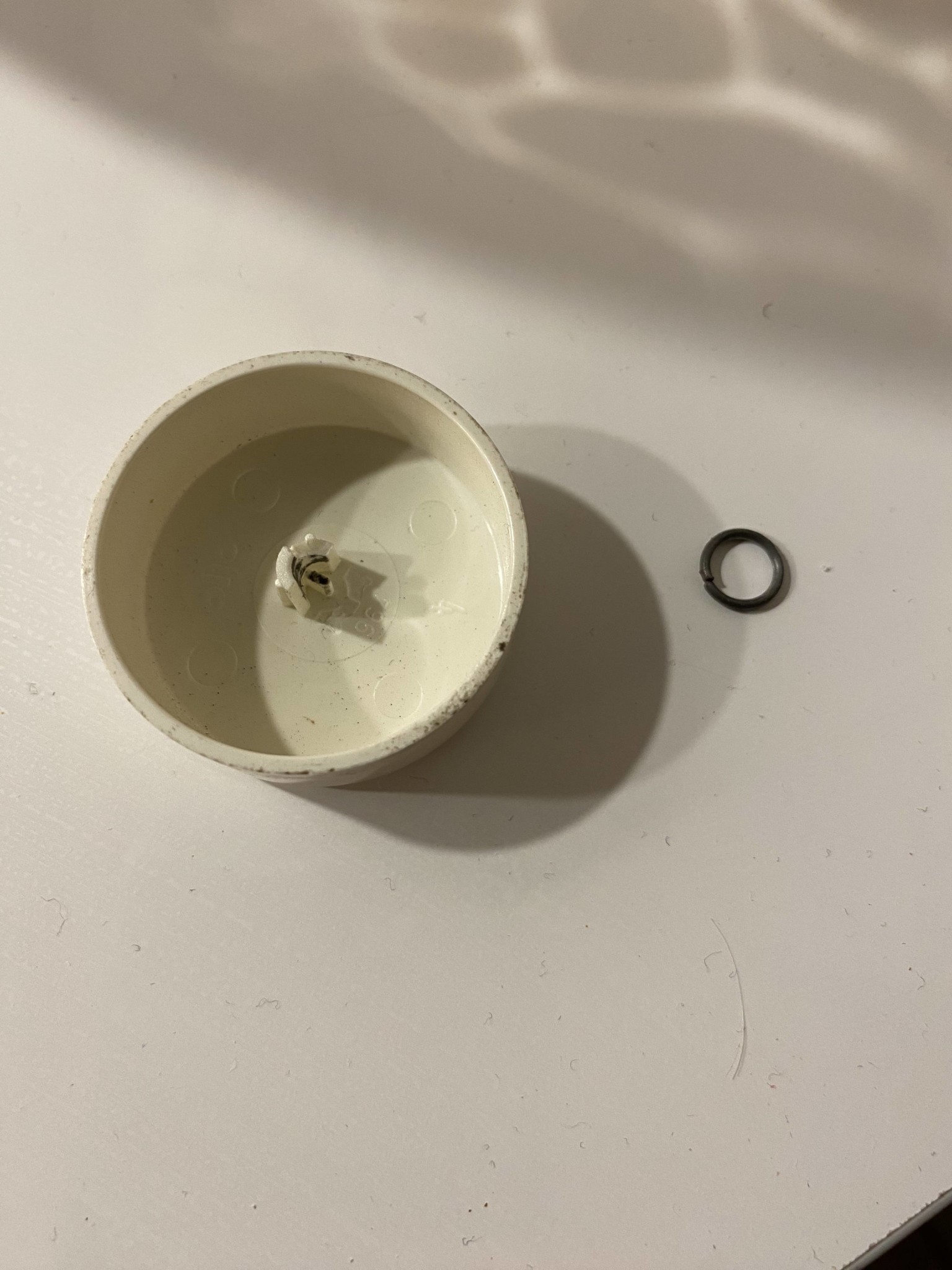

Vår knopp till dimmer verkar ha blivit uppsliten. Fästet har spruckit antagligen eftersom barnen brukar ”slå” till den när de tänder….går den att laga typ finns reservdelar? Eller måste hela bytas…? En närbild av en demonterad pappershandduksdispenser utan rulle, visande spolen och monteringsdetaljer.

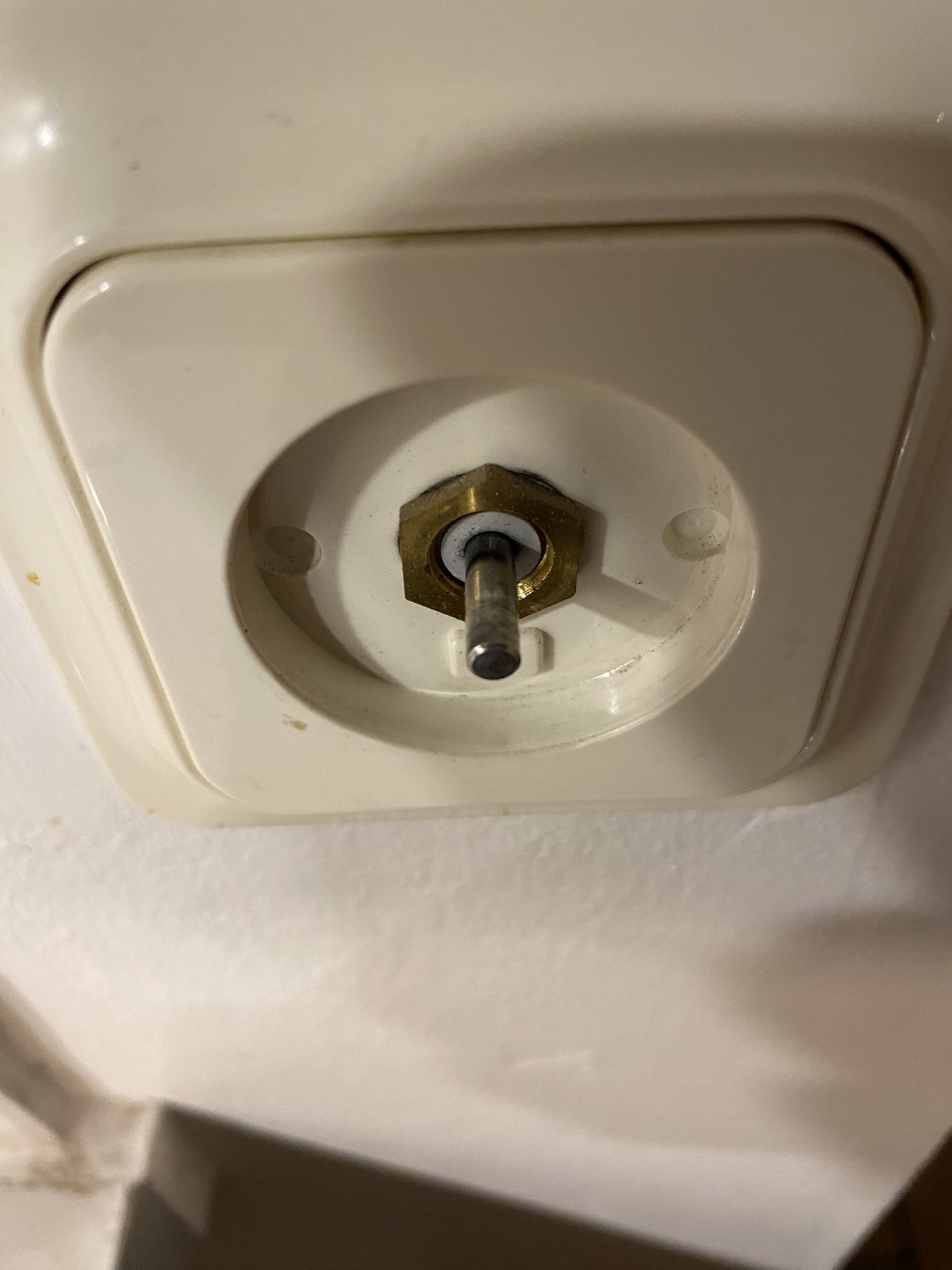

dimmern fungerade med den nya knappen i några dagar…. men sen är den stendöd igen…
Fungerar den inte heller när du vrider direkt på metallaxeln? Prova att vrida med en plattång eller liknande. Fungerar det, så får ju inte plasten i vredet tillräckligt fäste i metallaxeln.
Ska prova, men det verkar inte heller som den "tänds" ndå jag tryker in knappen? och inte heller om jag tar av knappen och trycker direkt på metallstången....
Om det är så, så är det nog inte annat att göra än att köpa en ny.
Närbild på en gammal antennekontakt på vägg, ofullständig, utan kontakt, sliten.
Blir nog att byta dimmer, har bytt en spdan. Att knappen gått sönder är nog att brytaren i dimmern börjat bli dålig och ni fått trycka hårdare. Hos oss var det så.
Satte dit en identisk då vill kunna öka och sänka ljuset snabbt.
ok är den ”enkel” att byta? Får man byta den själv? Eller elektriker?
muttern lossas o sen bräcks den loss? Givetvis med ström bruten…
Ja det är enkelt.
Ja det får man.
Om du lossar muttern kommer troligen fronten att lossa helt utan våld.
Sedan är det som vilken strömbrytare som helst.
