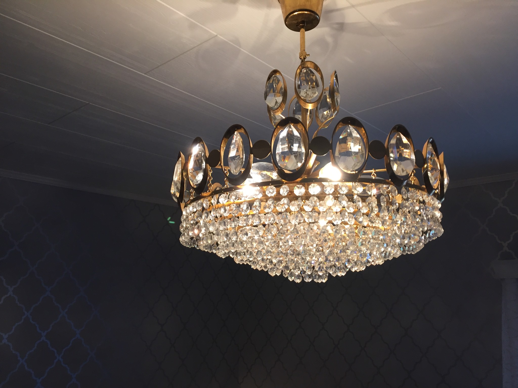

Kristallkrona med glittrande prismor upplyst och monterad i tak med mörkblå tapet och mönster.

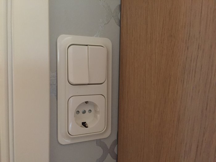

Väggmonterad kronbrytare och ojordat vägguttag i ett hem
Kronkoppling FTW! ;)
Nej, när jag ändå skulle hänga upp den och tog bort kontakten så insåg jag att den ju var kronkopplad, och eftersom jag ändå hade en kronbrytare liggande i källaren till ingen nytta, så varför inte? Kunde dra en extra tändtråd i röret utan problem, så det blev inte mycket extraarbete.
(Ja, ja, ojordad klass-0-dödsfälla, jag vet. Men "hon som bestämmer sådant" sade att den skulle flyttas iaf, och då blir det så. Jag får testa JFBn som stop-gap.)

Hur löste du inkopplingen? Misstänker att du har ett ojordat kronuttag i taket nu då?
Surt att det inte finns någon vettig lösning på kronuttag med jord :(
Ja det är lite surt. Men nej, det bjöd mig emot för mycket att skruva dit ett ojordat kronuttag, så den är numer fast inkopplad istället. Det var bara ett rörrutlopp från början med lös kontakt direkt på FK, så det är ingen större förlust/skillnad med fast inkoppling (även fast armaturen inte är gjord för det).

Ha ha, vänta bara tills "chefen" beordrar nedtagning för rengöring av lampan ;)
lars_stefan_axelsson
Det fick jag gjort innan den hängdes upp! :) (Och den är ju inte omöjligt att få ner, bara lite tristare...)

Ja ja, men det är ju ingen engångsgrej. Minst en, kanske två gånger om året, behöver det nog göras. :rofl:
Jag hade satt den med spak-wago eller liknande.
Nån gång ska jag dra upp en taklampa med 38-999 eller liknande, baraföratt!:geek::devilish:
Rengöring är busenkelt med metod från Antikrundan. Häng upp den på något sätt i våturymme eller utomhus, duscha med rengöringsmedel och spola av, sedan får den torka. Har en lite enklare tingest i sovrummet men utan kronkoppling men den iden var min och blev godkänd.

Den sitter med den av skrået förkastade och förhatliga sockerbiten, så det är ju bara tre skruv att lossa. Det låter göra sig.
Och det är ju just i armaturer man hitta sockerbitar så jag tog mig friheten. :)

Ja det är så vi gör också. Hänger den i garaget i en bit ståltråd från takstol för att få bekväm arbetsställning. Finns det andra sätt menar du? ;)
lars_stefan_axelsson lars_stefan_axelsson skrev:
D
Ja men glöm inte att du måste skala "tamparna" minst 20 mm.
