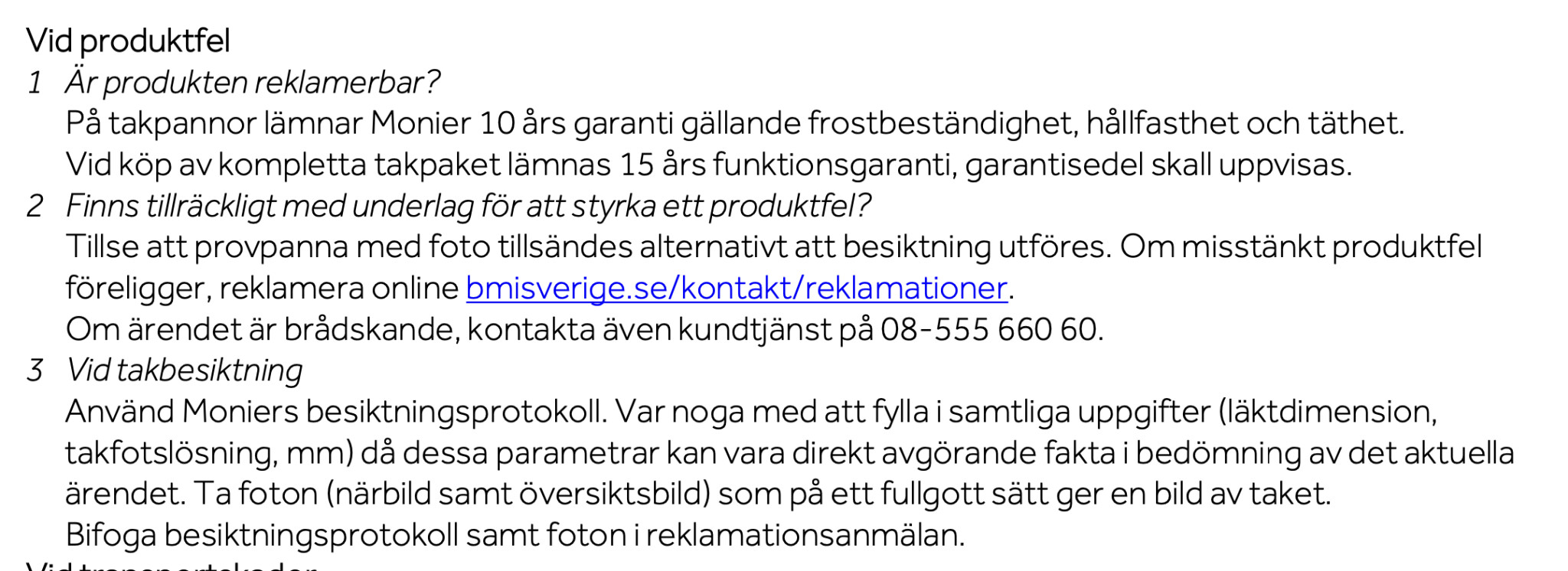

Ah förstår. Så kan det nog vara. Vi har dock aldrig avtalat bort att frångå tillverkarens anvisningar men något säger mig att de allra flesta inte följer det till 100% dvs kör allt med produkter från samma tillverkare. Just ströläkt på 25mm verkar vara mer standard än undantag idag. Även Beijer skriver på sidan för 12mm ströläkt att man bör välja 25mm. Så jag finner det märkligt att man då väljer 12mm. Men kanske finns det en orsak.. Återkommer när jag fått svar.Rickard. skrev:
Besserwisser
· östergötland
· 2 838 inlägg
Vindskivor och plåtarbeten behöver troligen göras om med högre läkt
Läser detta i Moniers garantianvisningar. Verkar som man får 0 års garanti om byggarna valt 12mm ströläkt då men att man annars skulle fått 10 år (fyll i infomation om läktdimension). 15 år får man om man köra hela deras takpaket.
Om man river nysatt läkt på nylagd papp. Då ska det även pappas om igen antar jag då man spikat den?
