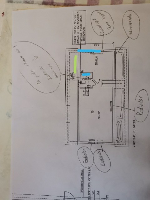

Hej! Kan jag koppla på mig på ett befintligt element med 12mm kopparrör och dra fram till kattvinden och där dra 16mm pex för att sen gå in i nästa rum med 12mm kopparrör till ett litet element?
Eller måste man ha samma dimension hela vägen? Vill inte dra kopparrör i kattvinden, slöseri tänker jag.
Blå färg koppar 12mm grön färg pex 16mm Ritning av värmesystem med markerade 12mm kopparrör i blått och 16mm pex-rör i grönt.
Mvh Jonathan
Staffans2000
Dra koppar hela vägen.
