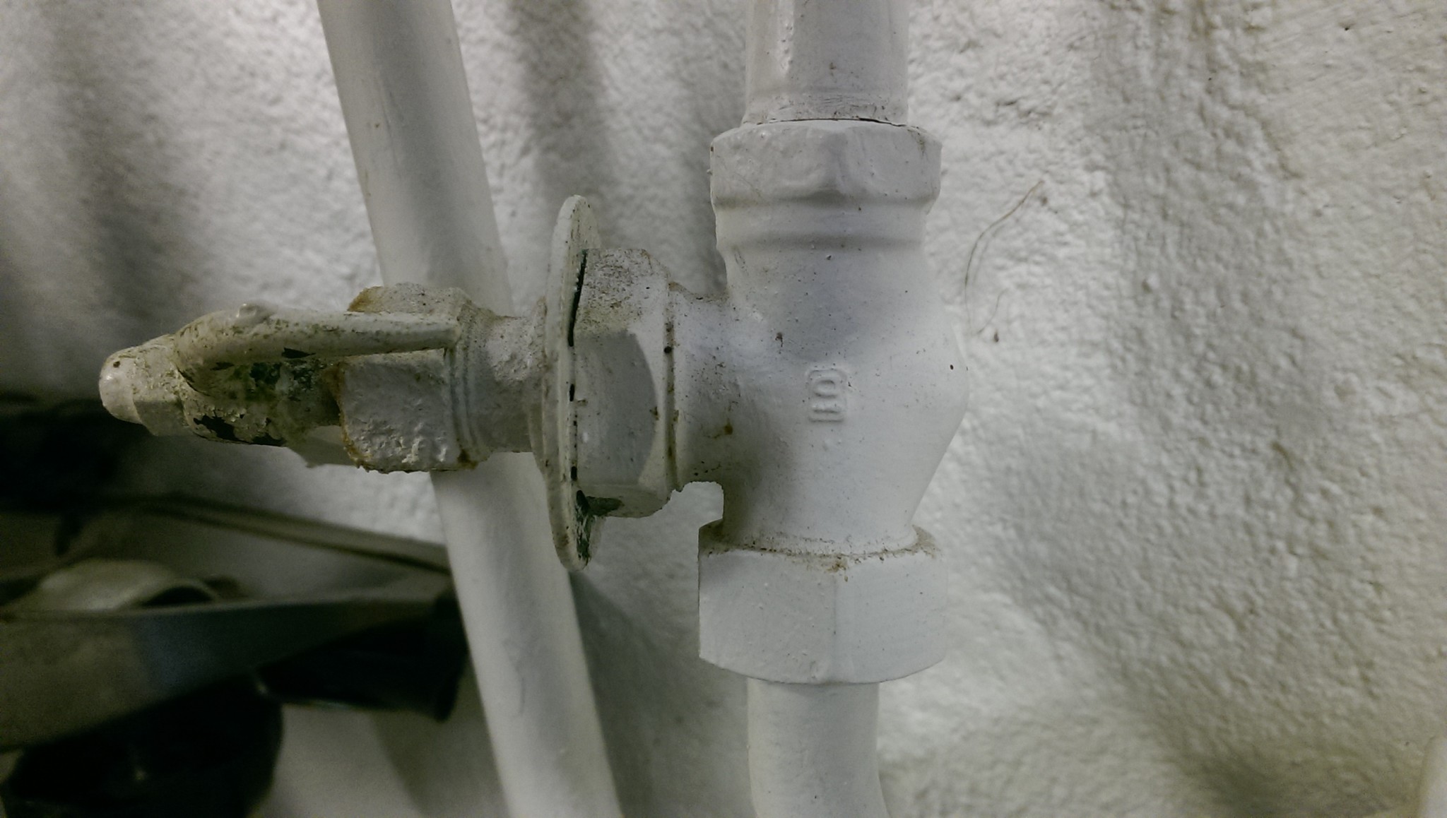

Jag har kollat att vi har Bäst ventiler på elementen och ska byta till nya insatser. Undrar bara hur man ska mäta dimensionen på dom. Hittar inget på nätet vart man mäter den gamla ventilen för att förstå om man ska ha 10,15 eller 20 etc.
Kanon. Det verkar stämma. Inte helt enkelt att fatta att det inte har att göra med öppningen där ventilen ska sitta.
Jag bytte mina gamla läckande Bäst och det blev kanon

Nu är alla bytta. Det funkade perfekt. Väldigt enkelt.
Frågan är var man ska sätta som vred. Skulle ju helst använda de gammla på något sätt men det verkar svårt. Har sett något som heter "Slottsventil" men den kostar 998:- på Rinkaby Rör så det var inte aktuellt. Handratt i krom verkar vara det som känns bäst om man inte vill ha någon superful termostat.

Denna tycker jag är snygg och diskret för ca femtilappen.M matssoderlindh skrev:Nu är alla bytta. Det funkade perfekt. Väldigt enkelt.
