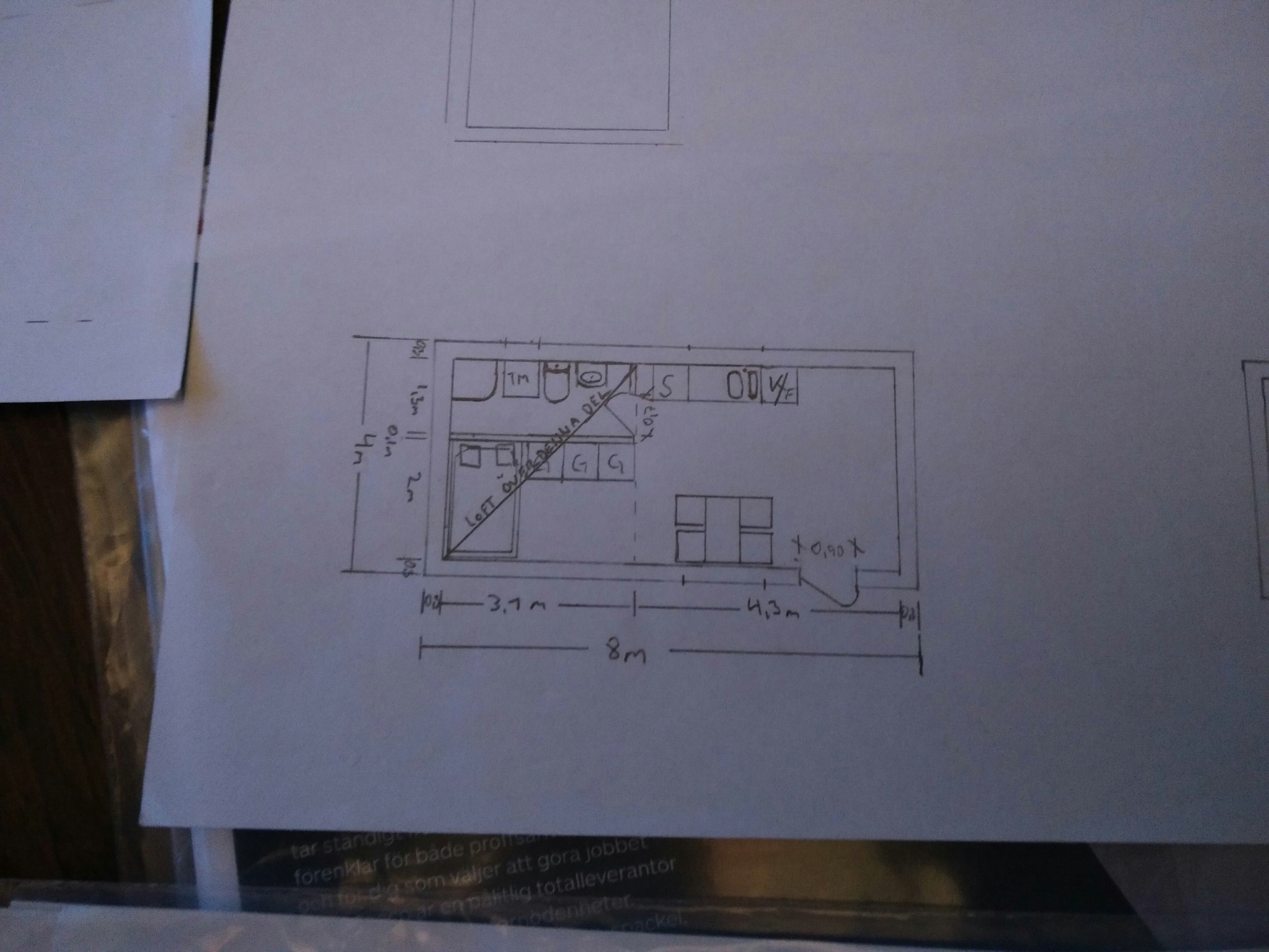

Jag vill bygga en loftstuga 8x4m med 0.5m takutsprång runtom. Taklutning blir 21.8°. Projektet blir alltså nocköppet. Väggliven blir två bärpunkter.
Sen tänker jag mig att man skulle kunna bygga en fackverkshistoria där loftet slutar, 3m in i stugan. Loftets bjälklag blir 145x45. Dock ingen vägg under. Bara badrumsvägg och dörr som går in 1.3m från långsidan. Takstolen ska avskärma loftet lot men ändå lämna en generös öppning i mitten.
För att slippa kyrk-känsla tänker jag mig att det skulle bli snyggt med en fackverkstakstol på ca 6m också.
Jag tänkte skarva 6+4m limträ 0.5m där skarven hamnar över loftet. Balken jag kikar på är
https://www.bauhaus.se/limtrabalk-gran-115x315x6000mm.html
Stomvirket i taket blir 195x45 och 145x45 i väggarna.
Tacksam för input :)
