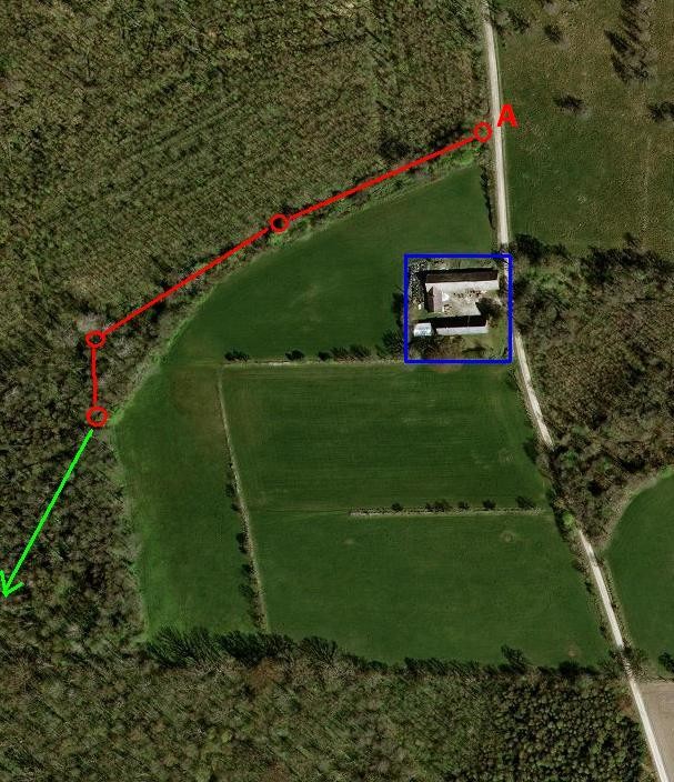

Har väldigt högt vattenstånd under fastigheten vilket är underligt då huset blivit byggt med källare en gång men nuförtiden måste jag ha en pumpgrop som pumpas ur med mellan 2-20 kubikmeter vatten per dag.
Undersökte vad det kan bero på och det visar sig att där är ett täckdike lite högre upp i terrängen som inte längre fungerar. Har genom Länsstyrelsen hittat dokument på dikningsföretaget, det är utfört 1937 men verkar inte ha varit underhållet minst sista 30 åren. Detta får till följd att min fastighet mer eller mindre dränks i vatten..
Bifogar en karta, min fastighet är markerad med blått.
All övrig mark på bilden ägs av samma fastighetsägare, en storgodsägare.
Täckdiket enligt dikningsföretaget är markerat med rött där det är stopp helt. Grönt där det flödar. Brunnar runda och täckdiken med streck.
Nivåskillnad i mark är cirka 10 meter från bildens ovankant till nederkant, det sluttar alltså stadigt neråt. Brunn A är cirka 60 meter norr om min fastighetsgräns och cirka 1 meter högre upp i marknivå. När det mycket vatten ex.vis. vid regn eller vårflod ligger vattennivån vid brunn A över min tomts marknivå (mätt detta med laservattenpass).
Nu till mina funderingar
Kan man få reda på om dikningsföretaget finns kvar och har skyldigheter? Det verkar som man mer eller mindre struntat i att underhålla täckdiket vilket orsakar stor vattenbelastning för mig.
Finns inget dikesföretag kvar, kan man ändå ha rätt att kräva åtgärder från fastighetsägaren på vars mark täckdiket går?
Är absolut inte ute efter att "kräva min rätt" och vara jobbig men mest nyfiken på vad man har för möjligheter/rättigheter. Är helt öppen för möjligheten att delbekosta en spolning/undersökning/rensning med den andre fastighetsägaren om det skulle kunna vara en framkomlig väg..

Såvitt jag förstår så är dikningsföretaget ansvarig inför sig själva. Dvs. om din fastighet ingår i företaget så är dikningsföretaget ansvarigt gentemot dig. Och du har då även en del skyldigheter.
Länstyrelsen kan "tvinga" díkningsföretaget att aktivera sig, om det somnat in.
I ditt fall skulle man ju kunna misstänka att din fastighet bildats genom avstyckning, och ev. inte kommit med i dikningsföretaget.

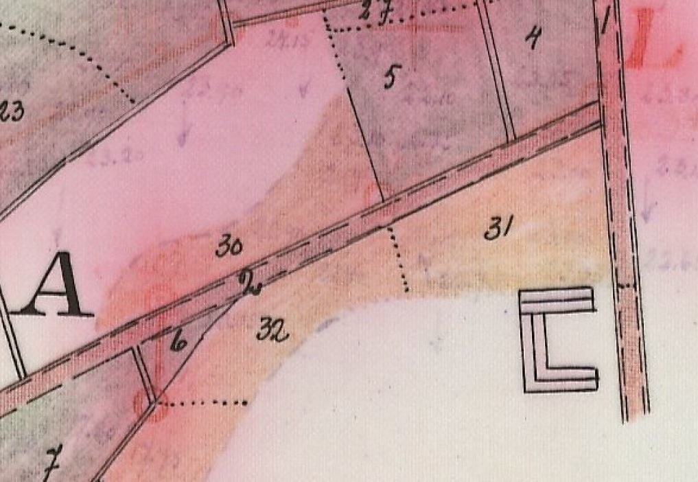

Hej Hempularen, ja det stämmer att min fastighet är en avstyckning utförd 1999 vilket är 62 år efter dikningsföretaget sparkats igång. Så jag är inte med i dikningsföretaget, det glömde jag säga i trådstarten.
Kan jag ändå ha möjlighet att påverka länsstyrelsen eller markägaren med täckdiket att rensa/underhålla?
Ett tillägg; enligt kartmaterial från dikningsföretagets anläggande 1937 så är min fastighet markerad som mark direkt påverkad av dikningen. Det torde påverka ev. bedömning av dikningsföretagets ansvar..

Det borde inneburit att din fastighet borde vara med i dikningsföretaget. Möjligen kan du via länstyrelsen tvinga dig in i samfälligheten, för en dikningsföretag är en samfällighet. Andelstalen sätts i förhållande till vilken nytta man har av företaget. Så risken är ju att du får ett högt andelstal och kommer att få stå för största delen av kostnaden i företaget.

Ringde till Länsstyrelsen imorse och hade ett samtal med en trevlig handläggare där.
Hon hade under sina tre år i tjänst inte varit med om att ett dikningsföretag avvecklats, det var tydligen mycket ovanligt. Så med till visshet angränsande sannolikhet är företaget aktivt juridiskt. Att en fastighet blivit avstyckad var en komplicerande faktor, det kunde hon inte svara på hur det berörde mig. Det hade väl i grund och botten att göra med om jag var direkt berörd av dikningen eller inte. Om det skulle vara så oklart huruvida det eftersatta underhållet drabbar mig eller inte får man "i värsta fall" dra igång en process hos Mark- och miljödomstolen i Växjö sa hon.
Hon hade svårt att på sin GIS-karta se om min fastighet verkligen var berörd (inom det s.k. båtnadsområdet) men på den ursprungliga kartan från 1937 är det utan tvivel tydligt att båtnadsområdet går hela vägen till mina byggnader och således in på min fastighet. (karta längst ner i detta inlägg).
Den möjlighet som länsstyrelsen har är att man öppnar ett tillsynsärende hos dem. I första skedet skickar de ut upplysning till medlemmar i företaget om deras skyldigheter, händer ingenting kan de dra igång med utredning som kan resultera i föreläggande.
Men.. det första och bästa rådet tyckte hon var att jag skulle kontakta fastighetsägaren på vars mark det igenkorkade systemet återfinns. Fick även ett namn till en bra kontaktperson så det blir nu nästa steg, att ringa dit och höra hur de ställer sig i det hela.
Dikningsföretaget avser ett betydligt större system med fler fastighetsägare än jag visat på kartbilden tidigare, men resten av dikningen berör inte mig direkt. Däremot berör det den vägförening som jag är medlem i, så egentligen hade jag velat komma i kontakt med dikningsföretaget och förvissa om att det inte har somnat in alldeles. Det kan vara bra att peta på det så man vet vad som ska göras den dagen det snart 80-åriga systemet packar ihop helt.

Domen i HD var lite intressant, men slutsatsen där var att fastighetsägare som drabbats negativt erbjöds åtgärd men de nappade inte på det. Med vanligt folkvett är jag benägen att hålla med HD, de får skylla sig själv.
Skriften från Naturvårdsverket var mycket intressant. Under punkt 7.2.4.1 kan man läsa
Där stod mycket annat roligt om rensning, underhåll och vad som är betrakta som övergivet. Tusen tack för skriften!
Det betyder att man har försummat uppdatering av kostnadsfördelningslängden i samband med avstyckning, eftersom enligt den ursprungliga plankartan visar att min fastighet ligger inom det s.k. båtnadsområdet.Det är bara de fastigheter som finns med i kostnadsfördelningslängden som har
ansvar för hanteringen av ett markavvattningsföretag. Om fastighetsstrukturen
ändrats sedan företaget bildades är det därför viktigt att kostnadsfördelningslängden
uppdateras, antingen genom att en överenskommelse träffas som godkänns av
MD eller att domstolen omprövar företaget.
I de fall kostnadsfördelningslängden behöver uppdateras fungerar den plankarta
som upprättats i samband med den ursprungliga förrättningen som underlag till en
ny fördelningslängd. Av kartan framgår vilket område som har fått nytta av markavvattningen.
Den nya kostnadsfördelningslängd bör alltså omfatta de fastigheter
som finns inom nyttoområdet.
