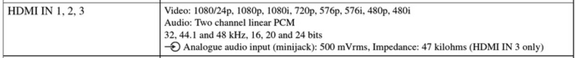

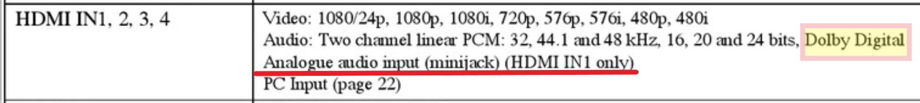

Jag tittade i manualerna för lite olika modeller och det verkar som att Dolby Digital stöds. Jag hittade det här för en typisk modell, det kan ju vara annorlunda på din. Det verkar också som att man kan ha analogt ljud till HDMI1.
Utdrag ur TV-manual som visar stöd för Dolby Digital och analog ljudingång för HDMI1.

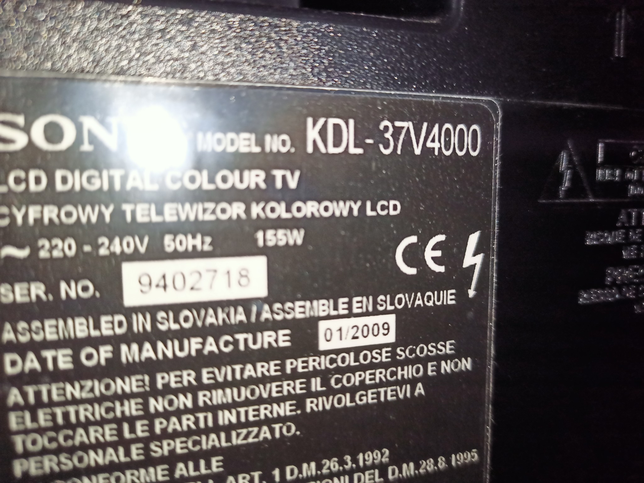

Såhär heter min tv/modell.
Ska pröva och sätta HDMI kabel i uttag 1
  • Etikett på baksidan av en TV med modellnummer KDL-37V4000, angivelse av tillverkningsland och energiinformation.

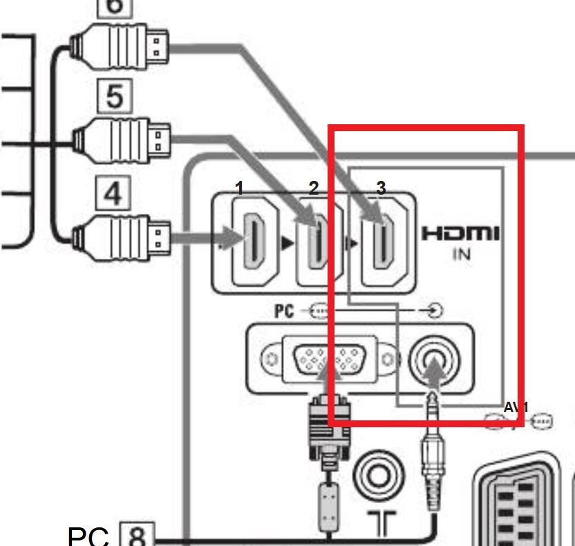

Din TV-modell klarar inte Dolby Digital, endast stereo enligt användarmanualen. Men med HDMI3 och analog ljudkabel kabel skulle det kunna fungera.
Specifikationer för HDMI-ingångar visande videoformat och audioformat för linear PCM.
Schematisk illustration av HDMI- och analog ljudanslutning till en TV-apparat.

Hur kopplar man analog ljudkabel..är det från tv ini digitalboxen? (Kanske dum fråga)

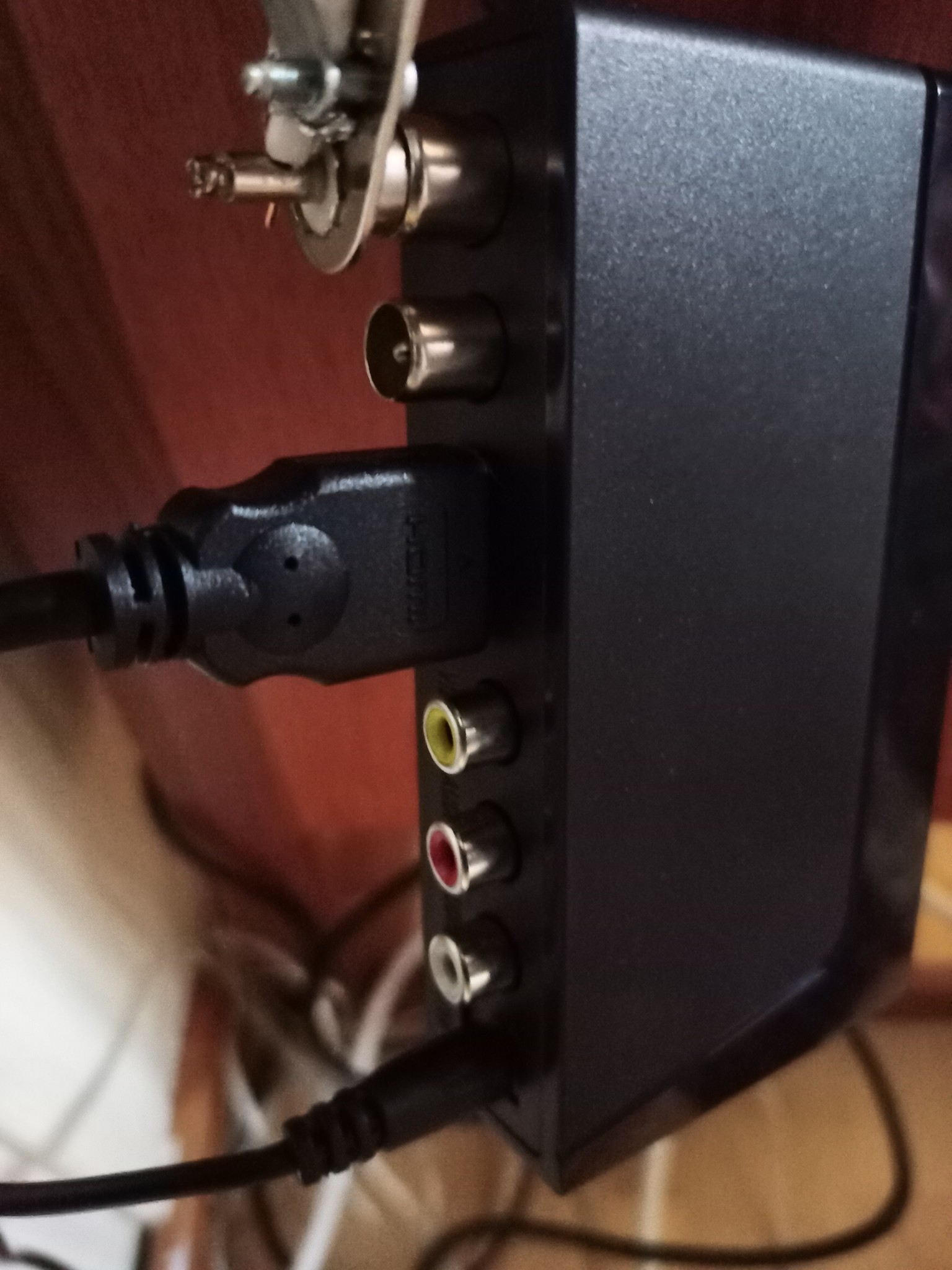

Nix boxern har ju bara HDMI uttag

Dem här utgångarna är det på digitalboxen.
  • Baksidan av en digitalbox med anslutna kablar inklusive strömkabel och RCA-kontakter.
