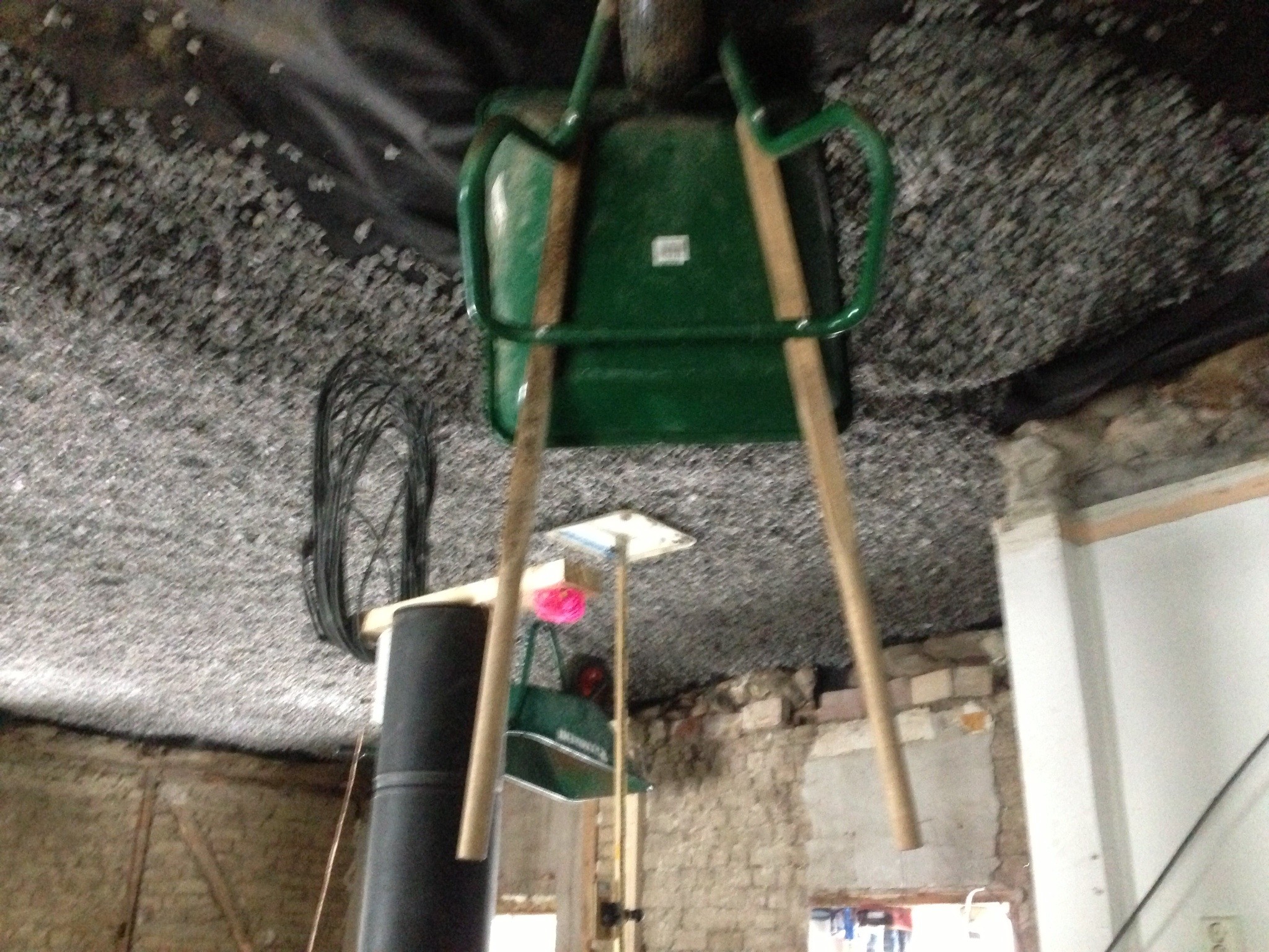

håller på att renovera vårt hus och behöver demontera vår skorsten. Ska montera upp den sedan igen i samma utgångshål i taket. Så det är bara att vi behöver ha ner den tillfälligt. Någon som vet hur man gör?
riktigt dålig bild men för att se vad det är för typ.

Hoppas att du renoverar bättre än du fotar ...
Kan det vara http://www.isokern.se/pages/prod_nybyg_latta_schiedel_steel.html
Haha såg nu att bilden var uppochner haha bilden är inte tagen på just skorstenen. Kan inte ta en ny då skorstenen är täckt av plast just nu. Ja det kan va den typen men på alla står det bara hur lätt man monterar ihop den men inte hur man demonterar den. Verkar sitta som sten för får inte den att rubba sig alls. Så tänkte om det finns något trick.
såga en bit regel ca 40cm längre än bredden på skorstenen, minst 45*70, gärna 45*90.
Såga en bit som är precis lite mindre än hålet på skorstenen och skruva mitt på den större.
Nu passar denna bit under skorstenen, ta sen två spännband och montera mellan tak och reglen, så håller dom hela paketet uppe, utan att vrida det sidledes så något böjer sig.

eller ändå enklare: bind fast en regel i ett rep som räcker från toppen av skorstenshuven och ner till underkant skorstenen .Släpp ner den repanslutna regeln inuti röret och vrid det vågrätt ner i änden. Den övre repänden binder du fast i en tvärslå som vilar på skorstenshuvens överkant.skorstenen kommer nu iof sig att hamna i den höjd över golvet som kaminens höjd varit men det kanske räcker för ändamålet? Det är inga större tyngder i din typ av skorsten så detta fungerar bra.
