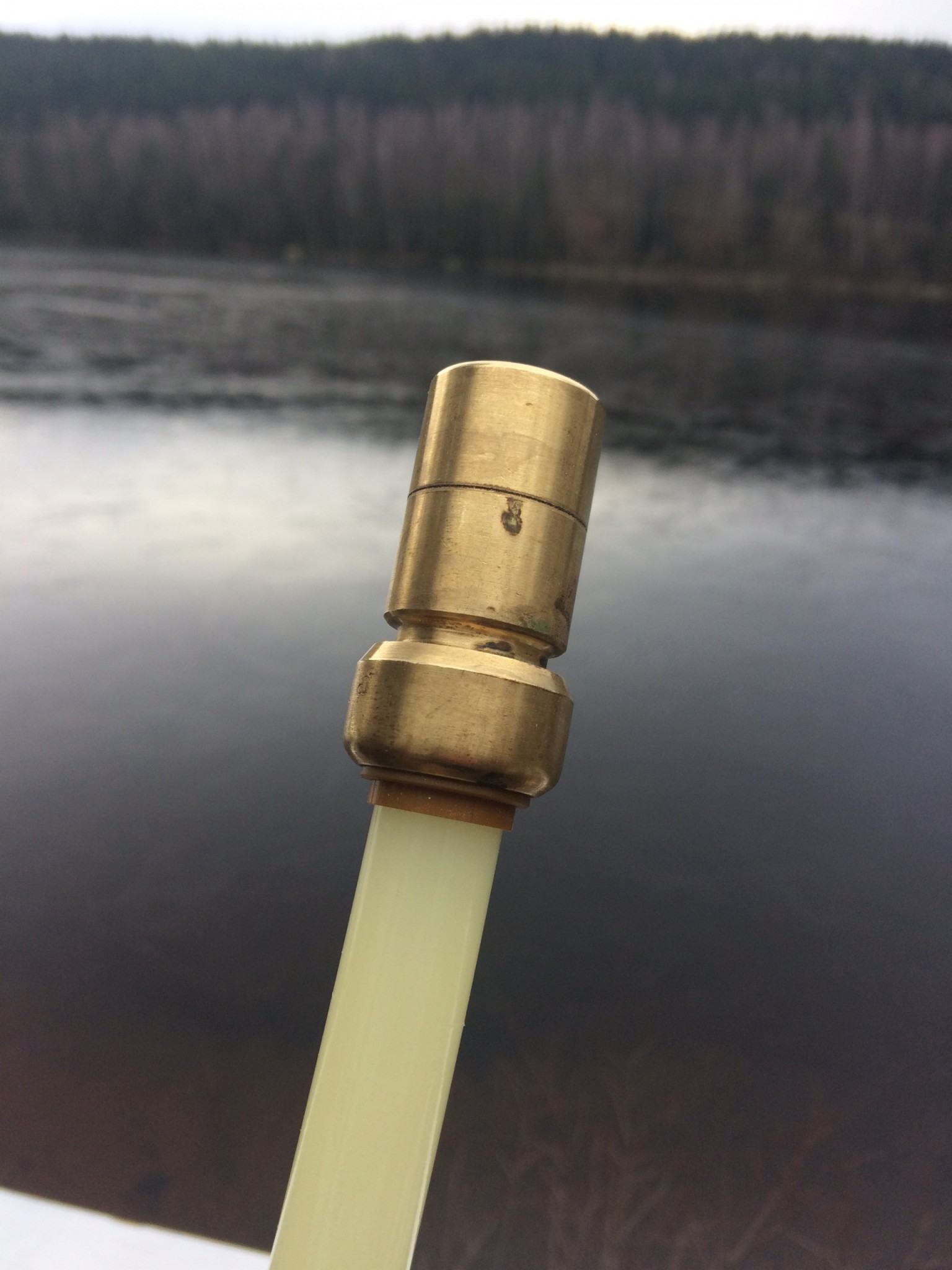

T Topaz #1 Medlem · 39 inlägg 12 mar 2017 10:23 Topaz Medlem 39 inlägg 12 mar 2017 10:23 #1 Går det att demontera Roths instickskopplingar för PEX rör? Behövs det något specialverktyg, eller hur gör man? Inloggade ser högupplösta bilder Logga in Skapa konto Gratis och tar endast 30 sekunder

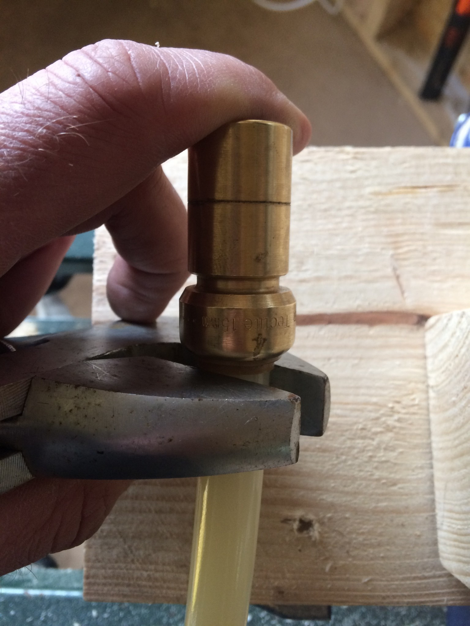

T Topaz #4 Medlem · 39 inlägg 12 mar 2017 14:15 Topaz Medlem 39 inlägg 12 mar 2017 14:15 #4 Tack för tipset! När jag såg verktyget så förstod jag var man ska trycka för att demontera kopplingen. Det går bra med en skiftnyckel. Inloggade ser högupplösta bilder Logga in Skapa konto Gratis och tar endast 30 sekunder
