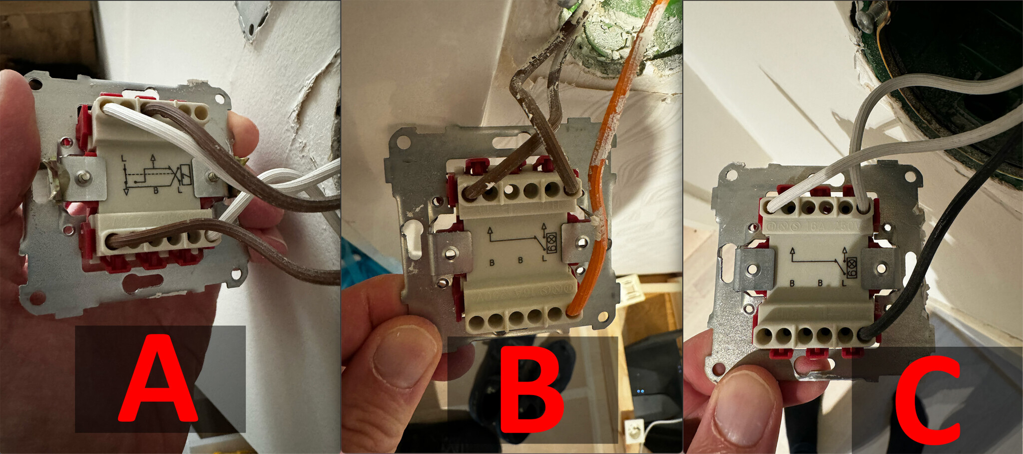

Vi har flyttat in i en lägenhet där vi har två taklampor. Dessa två lampor är ihopkopplade så de kan tändas/släckas av tre stycken strömbrytare. Jag skulle vilja separera kopplingen så de inte tänds/släcks samtidigt.
Strömbrytarna är inkopplade enligt bifogad bild. Önskemålet är att Strömbrytare A och C ska styra en av lamporna och B den andra. Är det möjligt att separera lamporna utan att dra om kablar eller kommer det krävas att en elektriker drar om elkablar?

du kommer behöva dra om kablar.
strömbrytarna sitter alla ihop i dagsläget, C går till A som går till B som går till lamporna.
Du har endast 1 tändtråd vilket betyder att tändtråden troligtvis är skarvad i takdosan vid första lampan som går vidare till nästa lampa. så den behöver dras fram till den nya styrningen av 1 lampa tillsammans med fas, sedan behöver det sorteras bort lite gamla mellantrådar som blir inaktuella då korsbrytaren A behöver bytas ut till en 1-pol/trapp.
