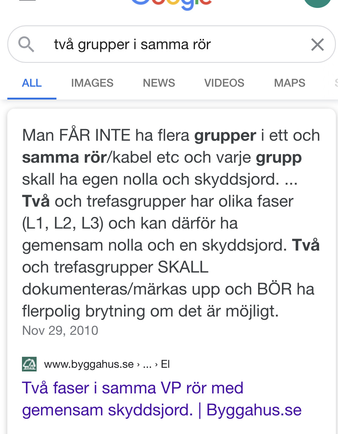

Två olika grupperi samma rör är inte ok.
Två grupper i samma kopplingsdosa är inte heller ok.
Har inte järnkoll på om det står något om det i föreskrifterna
Det är definitivt inte god elpraxis och jag skulle aldrig dra på det sättet.

jag tror visst det är ok. Har läst otaliga trådar om just detta. Jag kanske uttrycker mig slarvigt kring fas, grupp, säkring mm.
Hur löser jag det?
Hur löser jag det?

2 fasgrupp är tillåten men är det nödvändigt? Golvvärmen kan väl inte dra så mycket att det är motiverat med egen säkring.

Ja absolut, funkar säkert 99 ggr av 100 men varför inte dra en extra tråd och sätta extra säkring i skåpet. Jag har 150 kr över och massor av plats i skåpet.JLyck skrev:
Vi kör samma som dig. runt 550-600W på golvv, belsyning, uttag för diverse saker som hårfön, handdukstork och en paxfläkt. Allt går på samma 10A säkring. Inga problem. Även såpass att elektrikern som drog allt menade på att gästtoan som kommer renoveras bredvid badrummet även kan gå på den säkringen. Väldigt sällan att förbrukarna maxar samtidigt.
Dra 3 eller 5 ledare, det här forumet är rent av besatta av allt allt ska vara 2-fasgrupper.D Derbyboy skrev:
En 2-polig dvärg är nog betydligt dyrare än en 3-polig också men nu ser jag att du kör med enpoliga.
Det är din anläggning och du har tänkt över det hela, jag tycker du gör precis som du vill nu, är det 2-fas du är sugen på så kan du köra det, men den korta tid man kör apparater i badrum kan knappast påverka dvärgen något.
