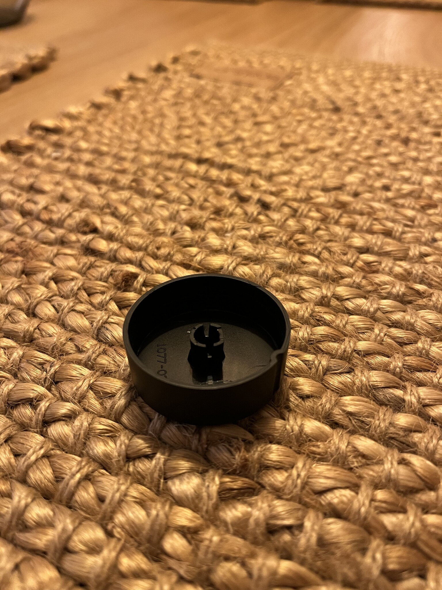

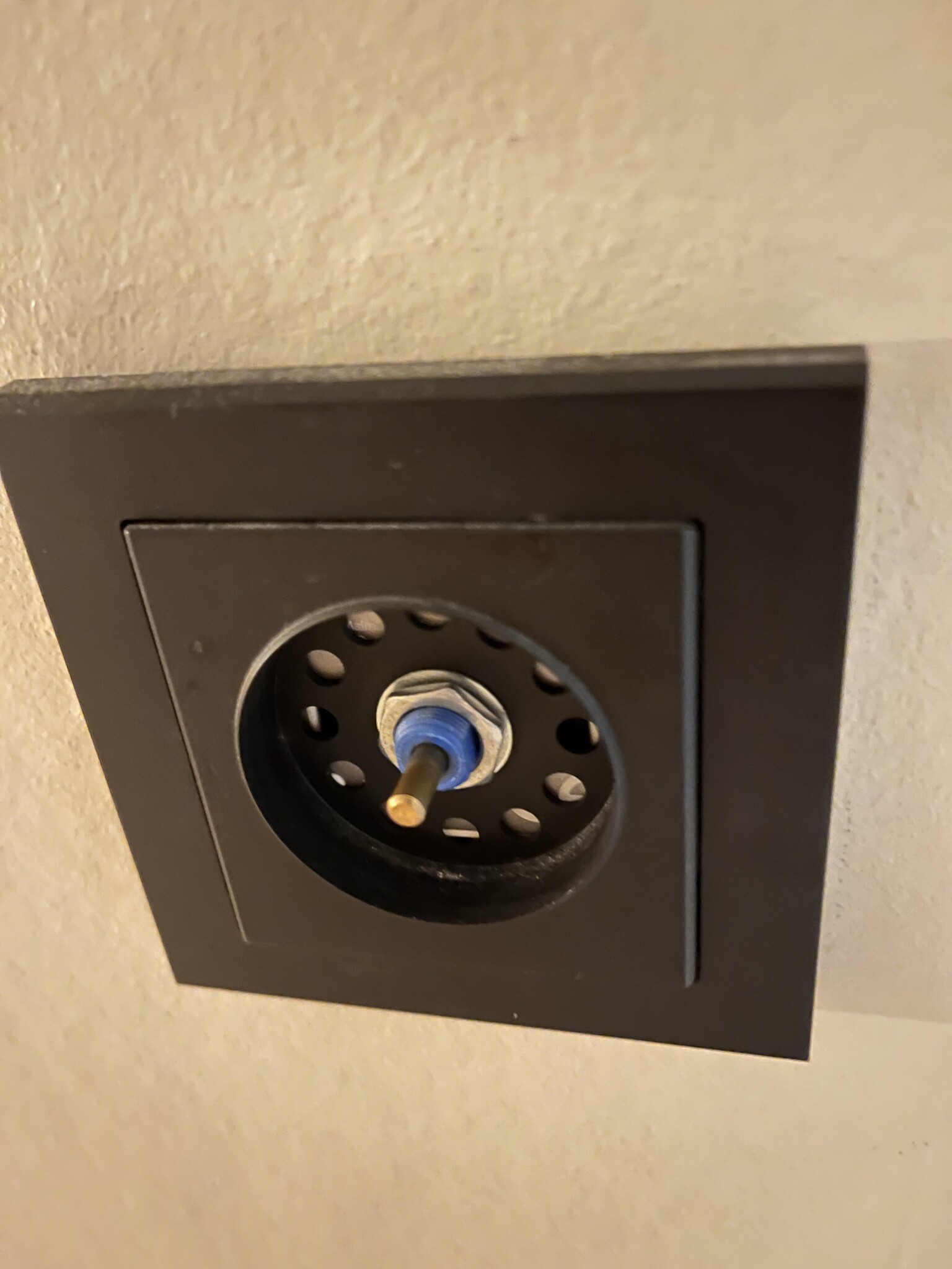

Hej, ”pinnen” som satt på dimmerratten gick sönder undrar om man kan få tag på dessa på något sett
  • Trasig dimmerknapp med avbruten pinne i en svart platta, monterad på en beige vägg.
  • Trasig dimmerratt, saknar "pinnen". Britta-n.
"Pinnen" är en del av potentiometern, den går i teorin att byta, krävs dock att man är händig med lödning av kretskort.
Annars är det byte av hela dimmern som gäller.

Antar du menar den pinnen som är med på bilden, Satt en keramikdel i de hålet vid ratten den som gått sönder
Purre
Svårt att se tillverkaren men dimmerratt finns iaf till Elko och Schneider att köpa löst vet jag. Det är inte en elko och tycker inte det ser ut som en Schneider Exxact heller.
Så är väl att skruva bort dimmern för att se tillverkare och ev modell isf som första steg.
