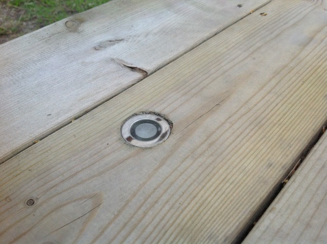

Cosa 30 nyinstallerad

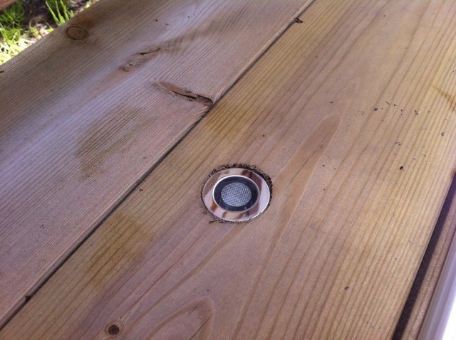

Samma Cosa 30 två vintrar och en sommar senare
Ingen synbar skillnad.
Apropå rost, Cosa 30 är gjorda i plast vad jag minns ...
Finishen ser ut som när dom var nya, ser lika "billiga" ut fortfarande. I princip så är dom så pass små att man inte lägger märke till dom släckta men ger en OK belysningseffekt på staketet dom lyser upp som en effektbelysning.Mig2006 skrev:

Samma här, de jag installerade för två år sedan ser likadana ut som de gjorde då, förutom nån liten repa av nån sko eller liknande.
